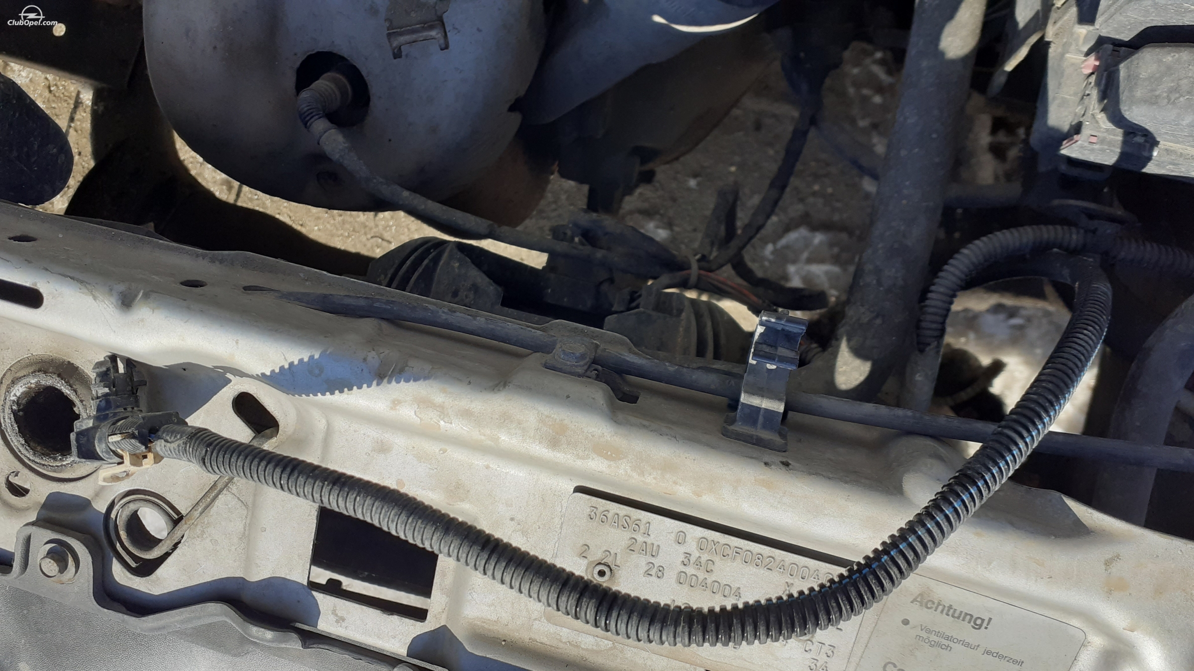

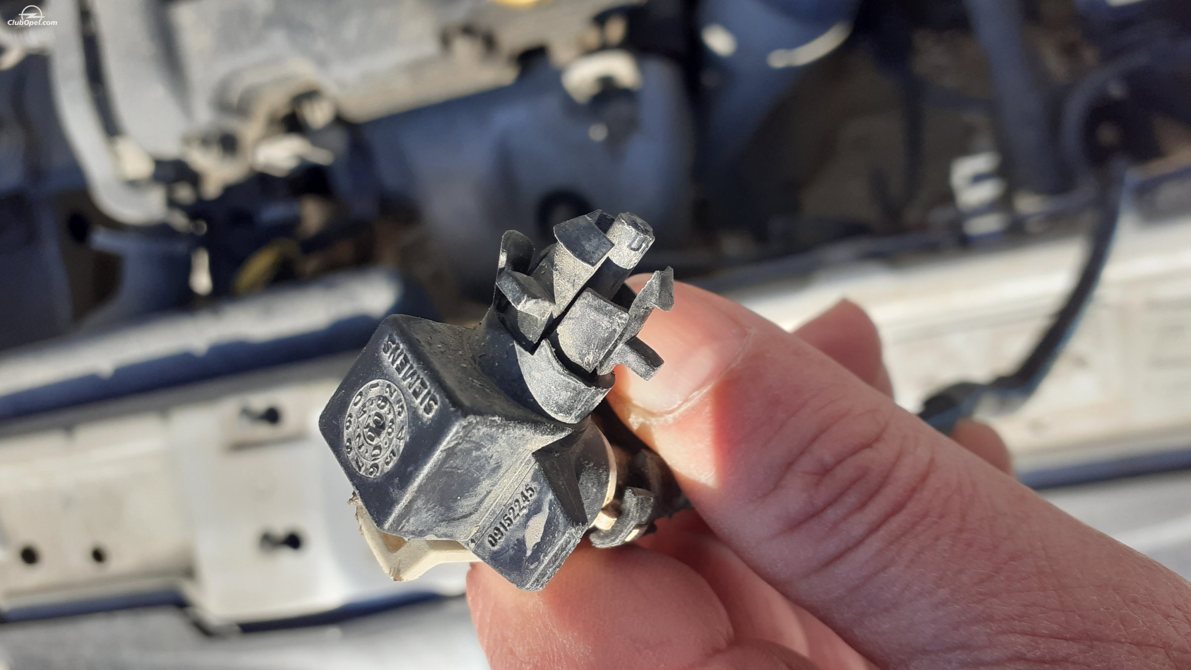

Salutare tuturor! Detin de vreo 9 luni un corsa C 1.0 l de care sunt relativ multumit numai cã in dimineata asta am patit urmatoarea problemã .Dimineata pe la ora 06.00 am facut un drum de câtiva km prin zapadã inghetatã,mai precis prin sleaurile lasate de celelalte masini care au circulat înaintea mea si probabil un sloi fe gheatã mi-a agatat un cablu electric smulgând mufa .Problema este ca nu depistez unde venea acea mufã si curios este ca nu are contacte metalice.
MODEL: Corsa c
MOTOR: 1.0
  • corsablue
  • Mesaje scrise: 3,058
Senzor temperaturã exterioarã.
Se monteazã în barã, sub radiator este un locas în partea stângã cam în coltul inferior al plãcii de înmatriculare, prin împingere cu clic nu cu surub.
Te uiti atent la barã în zona inferioarã si vei observa...
  • INICUSOR665
  • Cont inregistrat: 06 Feb 2023
corsablue a scris:Senzor temperaturã exterioarã.
Multumesc!
  • departe
  • Mesaje scrise: 791
  • Masina: Corsa 2002 Z12XE
  • Cont inregistrat: 23 Dec 2007
Mare grija sa verifici prinderile in bara,sa nu îl pierzi.Totodata verifica dacã îți arãta temperatura in bord corect,de regulã este cu 1 grad în minus sau 1 grad în plus.Si sa nu îl poziționezi in alta parte cat mai aproape de motor pentru cã va fi afectat vara de cãldurã acestuia!
