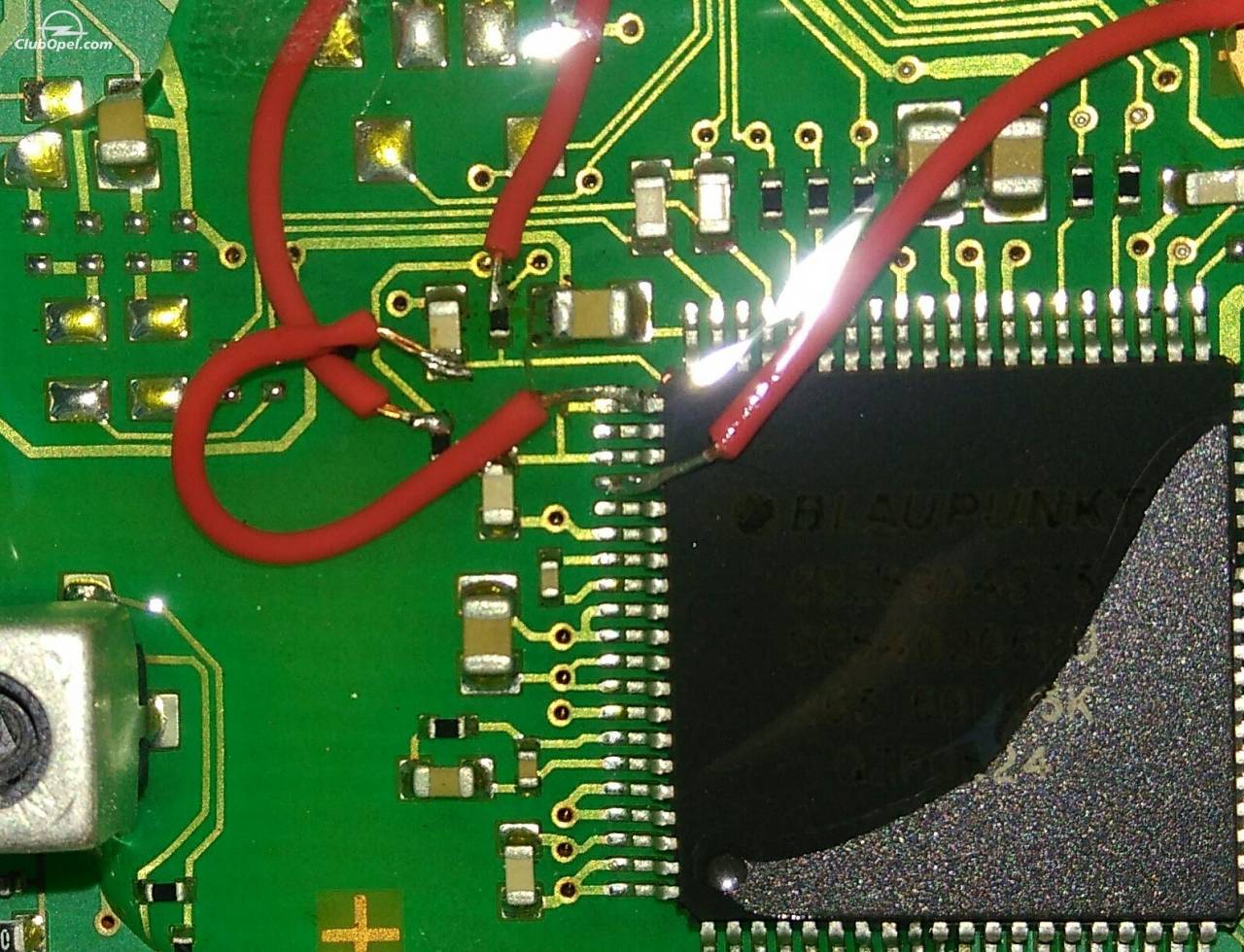

de 2 saptamani mi-am facut si eu modificarea cu aux la cd30,a functionat perfect dar de cateva zile a inceput sa tiuie si daca dau volum putin mai tare se opreste muzica, daca dau incet se porneste iar muzica, atasez o poza cu lipiturile, ce am gresit?

Cam tarziu... Dar...
Firele alea 2 rosii de stanga si dreapta le-ai lipit pe rezistente... Cred ca era mai bine sa le lipesti de cele 2 puncte de trecere prin placa, ca in poza...
Iar firul din pinul 1 al integratului l-ai pus la capatul a ceea ce pare un condensator smd... De obicei rezistentele sunt mai mici si negre... Condensatorii smd sunt sensibili la incalzire... Mie mi-a lipit cineva firul ci o statie profesionala si l-a lipit pe cablajul de pe placa, nu pe piesa...

mc de raspuns. Nu cred ca are legatura cu incalzirea in timpul lipirii pt ca asa cum am mentionat cateva zile a functionat perfect. Acum nu se mai opreste muzica, dar tot rau se aude. am pus si filtru de bucla la masa si tot prost se aude.
  • jgyprime
  • Mesaje scrise: 9,946
  • Masina: Vectra 2005 Z19DT
Nu stiu ce sa zic, la mine se aude perfect... Singura chestie e ca uneori, se aude un bruiaj foarte slab peste muzica, abia sesizabil intre pauza dintre melodii... Dar eu am si un carkit montat pe masina si firele trec unele pe langa celelalte, posibil sa fie asta cauza...
