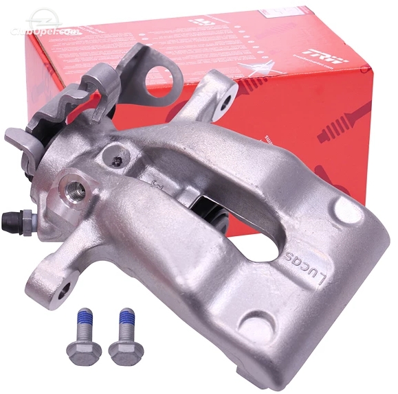

Swerige a scris:Pârghia e blocatã. E slãbiciunea acestor etrieri.
De obicei când tragând de maneta de frâna simti ca se blocheaza pârghia asta înseamna ca prin tragerea cablului ajunge sa loveasca (fier-pe-fier) pârghia în opritor deoarece placutele s-au uzat destul de mult, astfel ca pentru a putea continua sa le folosesti trebuie slabita piulita de pe surubul lung de sub maneta frânei de mâna dintre scaunele fata, apoi desfacut surubul care strânge cablul si readjustat (tras de cablu în jos) apoi restrâns surubul. Pe urma reglezi din piulita de pe surubul de sub maneta de frâna tensiunea cablului de frâna si apoi mai poti folosi placutele spate o vreme.. pâna ajung la limita maxima de uzura, cand va trebui sa le schimbi cu altele noi.

Plãcutele au fost schimbate anul trecut. Pârghia de pe etrier e blocatã dar am reușit sã o deblochez folosind un clește pentru instalații și aplicând w40 pe exterior. Astfel, frâna se acționeazã dar nu mai revine în poziția de deblocare când eliberez maneta.
La mine au cedat ambii etrieri de pe spate în acest mod (mecanism frânã de mânã) la interval relativ apropiat. Folosind același clește se poate mișca pârghia în ambele sensuri. În mod normal pârghia trebuie sã se poatã mișca cu mâna liberã.

Multumesc pentru raspuns. La Astra G 2004 si Astra H 2004 nu am întâmpinat înca problema asta, dar la cum ai explicat este destul de probabil sa se intample acest fenomen la finalul de viata al acestor etrieri spate. Nu am inteles niciodata de ce nu s-a continuat pe spate cu sistemul de frânare existent la Vectra B (,,saboti pentru frâna de mâna, cu reglaj exterior al eficientei + placute actionate hidraulic pentru frâna de picior,, o combinatie absolul inteligenta si pretabila oriunde!). In fine, probabil ca ,,economia lucrurilor,, a primat începând cu 2002 in fata solutiei tehnologice privind acest aspect legat de frâna spate la masina. Te iau nervii la propriu atunci cand constati asta, cum ca din motive de reducere a costurilor s-a renuntat la o solutie inginereasca eficienta si absolul pretabila pentru refolosirea ei pe viitor. Pentru ca la Vectra B frâna de mâna era chiar ,,frâna de mâna, cand trageai de maneta,, si nu mai puteai misca masina de pe loc decât trasa calumea pe inainte, nu ca la rahaturile astea de frâna de mâna de sistem de tip mai nou, la care poti împinge masina din spate cu mâna prin forta de împingere a unui singur om.
Sper sa nu ajung si eu în situatia de a schimba etrierii spate pentru ineficienta frânei de mâna, insa daca se va întampla voi tine cont de aceste explicatii. Cu stima.
