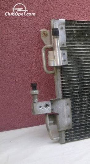

mai exact ti-am facut poze, in a trei0a imagine este si sonda respectiva.

Salut am si eu o.problema ..eu nu am 12 v pe mufa decat 7.v stie cineva de la ce e ..de mers merge dar se invarte 30 de secunde si apoi se opreste ..ma gandesc sa fie si de la senzoru de presiune sau ceva electric..?a patit cineva asa ceva

E opel astra h 1.7 diesel si 7 volti imi arata cu motoru pornit si cand dau drumu la ac invarte ambreajul la compresor dar nu continuu se mai opreste porneste iara ..e posibil sa fie si de la senzorul de presiune ?

Merge usor fulia si compresorul e ok probat pe alta masina ..problema ca nu stiu atunci cand scot mufa de la compresor mufa are 7 volti care vine de la masina nu cea de la compresor
  • CUngureanu54
  • Cont inregistrat: 01 Aug 2022
Cand am scos mufa de la senzor de presiune sau cum maiba ii zice si am curatato putin ..a mers iara 30 de secunde si apoi iar sa oprit apoi iar pornea dar cu greu..ca si cum ca patina ..e posibil din caldulator sau modulul de comanda ?

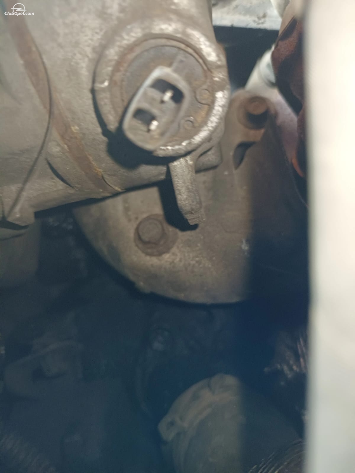

Buna seara ,am detectat o problema cu functionarea AC la masina mea Corsa D motor 1,7 dtr :Mufa de alimentare pentru compresor nu exista ,doar cablajul ,se pare ca a fost taiata mufa,pe cablurile ce au ramas fara mufa exista 12 volti cand actionez AC din habitaclu,as incerca varianta cu niste papuci electrici dar nu stiu polaritatea la borna compresorului si mi-e teama sa l alimentez la voia intamplarii de teama sa nu-l ard,ma poate ajuta cineva !

Negru si galben-albastru dar nu firele ma intereseaza ca pot gasi polaritatea lor cu aparatul de masura ci mufa de pe compresor
  • sebage
  • Mesaje scrise: 2,642
Din ce vad eu, pare ca pinul 2, in poza ta, ar fi la ora 1 (in sus).
Dar tu, real, poate vezi mai bine.
Pinul 1, este firul Galben cu Albastru si este pinul de +12V.
  • danlazar1
  • Mesaje scrise: 66
  • Masina: Corsa 2007 Z17DTR
  • Cont inregistrat: 22 Aug 2012
Multumesc Sebage,am pus poalaritatea asa cum ai spus si a mers din prima!
