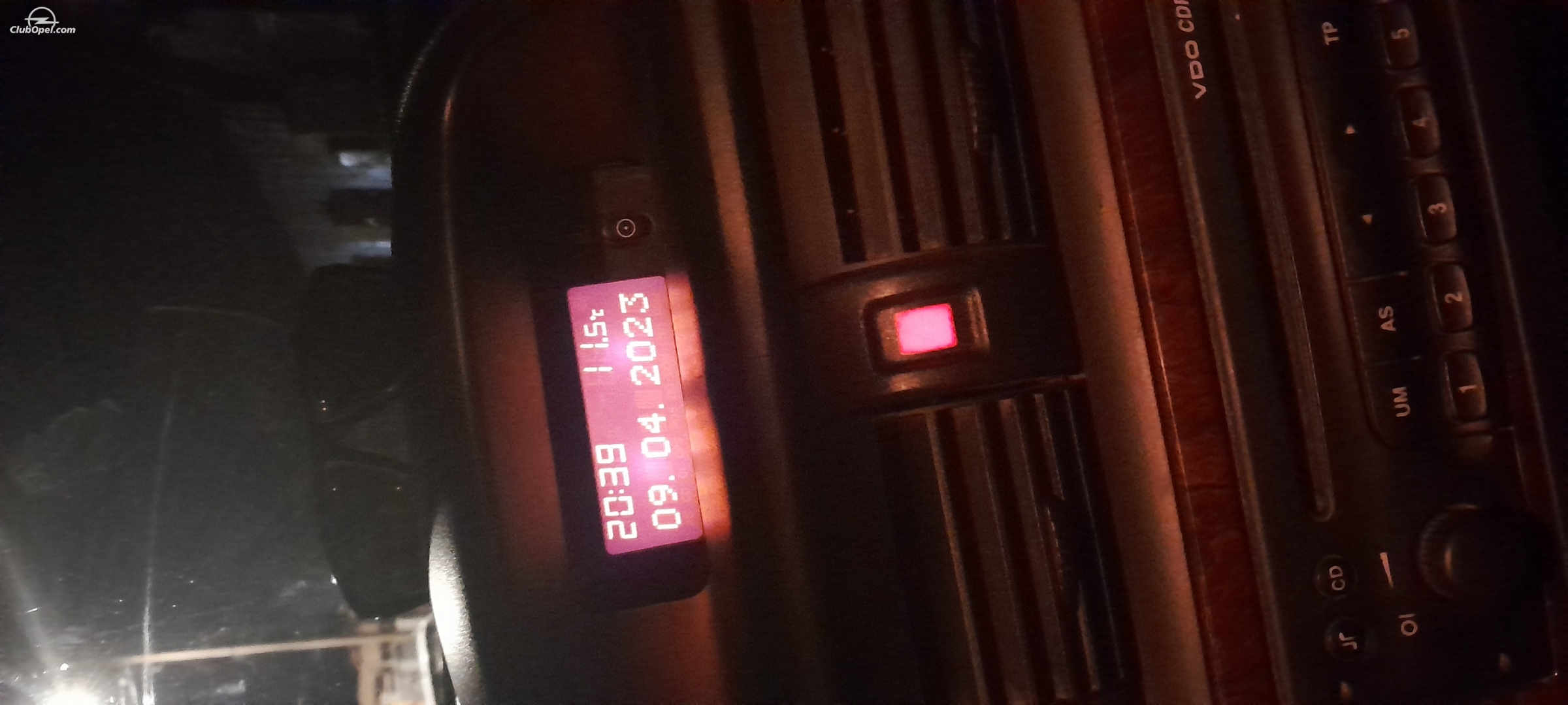

  • MNedelea3
  • Cont inregistrat: 09 Apr 2023
Mi sa scos casetofonul și numai știu cum sa ii dau de cap ca sã-l trec pe radio
  • Mesaje scrise: 7,183
Bun venit la CO!
Cred cã ești cam scump la vorbã...încearcã sã însãilezi o poveste cât mai completã: ce s-a dat jos(model, an), de pe ce s-a dat jos(model, an), ce s-a pus la loc(model, an), ce dorești, de fapt, ce nu merge?
