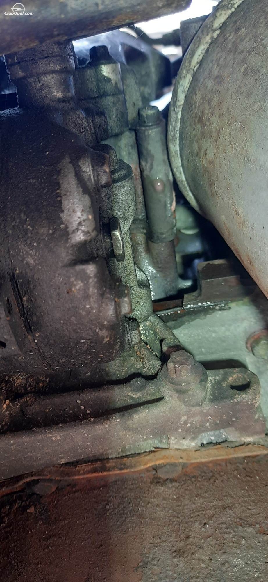

Salut! Are cineva idee pe unde se scurge antigel undeva intre catalizator si buson umplere ulei undeva sub el, pierd cca 04 ml pe luna. Vreo rezolvare? Sa fie garnitura de la termoflot ?Multumesc anticipat

Emil fã ceva foto sã-mi dau seama unde zici
Z13 nu știam sã aivã termoflot...

Salut, intre catalizator si pompa de apa deasupra compresor AC este carcasa filtrului de ulei cu termoflot cred ca are un furtun de antigel si doua conducte de ulei pt. turbo.
A mai dat cineva acest corp jos ,banuiesc garnitura...?

Revin cu update; de cand s a incalzit afara nu mai curge deloc, cum n am primit nici un raspuns o s o mai las asa...
Problema apare pe un canal de youtube cu problemele z13dt doar ca e in rusa si nu inteleg ,arata corpul filtrului de ulei..
