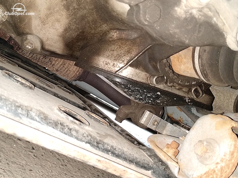

Da am descoperit cu aceasta ocazie, ca îmi transpira putin ulei pe lângã senzorul de pe baia de ulei. Se scoate greu ?

Am scos cam 1litru de ulei vechi. Am dat jos capacul care avea garnitura lipita de el la propriu. A iesit pe bucati. Unele au ramas pe cutie altele pe capac.
Am pus garnitura originala si am strans la mana, ferm. Am completat cu 1.6litri de ulei. Dupa vreo 20km constat ca am ulei pe capacul de la cutie. Am strans din nou suruburile si degeaba. Garnitura era in pozitia corecta. Trebuie sa mai aplic ceva , silicon ?

2. Se citesc instrucțiuni utilizare la respectivul silicon și mai ales daca este pentru așa ceva. De exemplu la Victor Reinz antracit nu negru sau albastru nu mai au foaie in n limbi și dialecte, au poza sã priceapã și ãla coborât din copac. Ai cordon de 10mm, uscare 0,2mm/h iese 50 ore. Se aplica ce ambele suprafețe, cutie și capac, se așteaptã pânã face pielita 5-15min funcție de temperatura umiditate, se pune garnitura. Atenție la excesul sa nu fie pur mioritic.
3. Se fixeazã în douã șuruburi sa stea pe poziție, se pun toate la mâna, se strâng pe rand pânã la cuplul specificat, fiind un M6 în fier ajunge un max 15Nm cã altfel faci alungire sau rupere.
4. Se curata exces de silicon și pui uleiul dupã întãrire, cordonul de silicon trebuie sã aibã aer și dinspre interior cutie pentru reacție, nu numai din exterior.

O sa comanda garnitura noua, silicon am deja rezistent la temperatura. Iti multumesc pentru sfaturi!

Eu am pãtit, am capac de tabla, nu am fost atent si am comandat garnitura subtire. Se umezea în draci, ajunsese sa picure si pe scut. La o sãptãmâna a trebuit sa refac treaba cu garnitura corecta pe care înainte de montaj am uns-o cu vaselina. Nu a mai curs, ci doar a mai transpirat o perioada. La un an am mai restrâns la cuplu suruburile ca erau putin slãbite Daca puneam silicon probabil era perfect.
In prezent, dupa 7 ani de la operatiune nu e perfect uscat, in special spre fata, dar nu am pierdut ulei, nu a curs si nici nu mi-am mai bãtut capul cu treaba asta.
