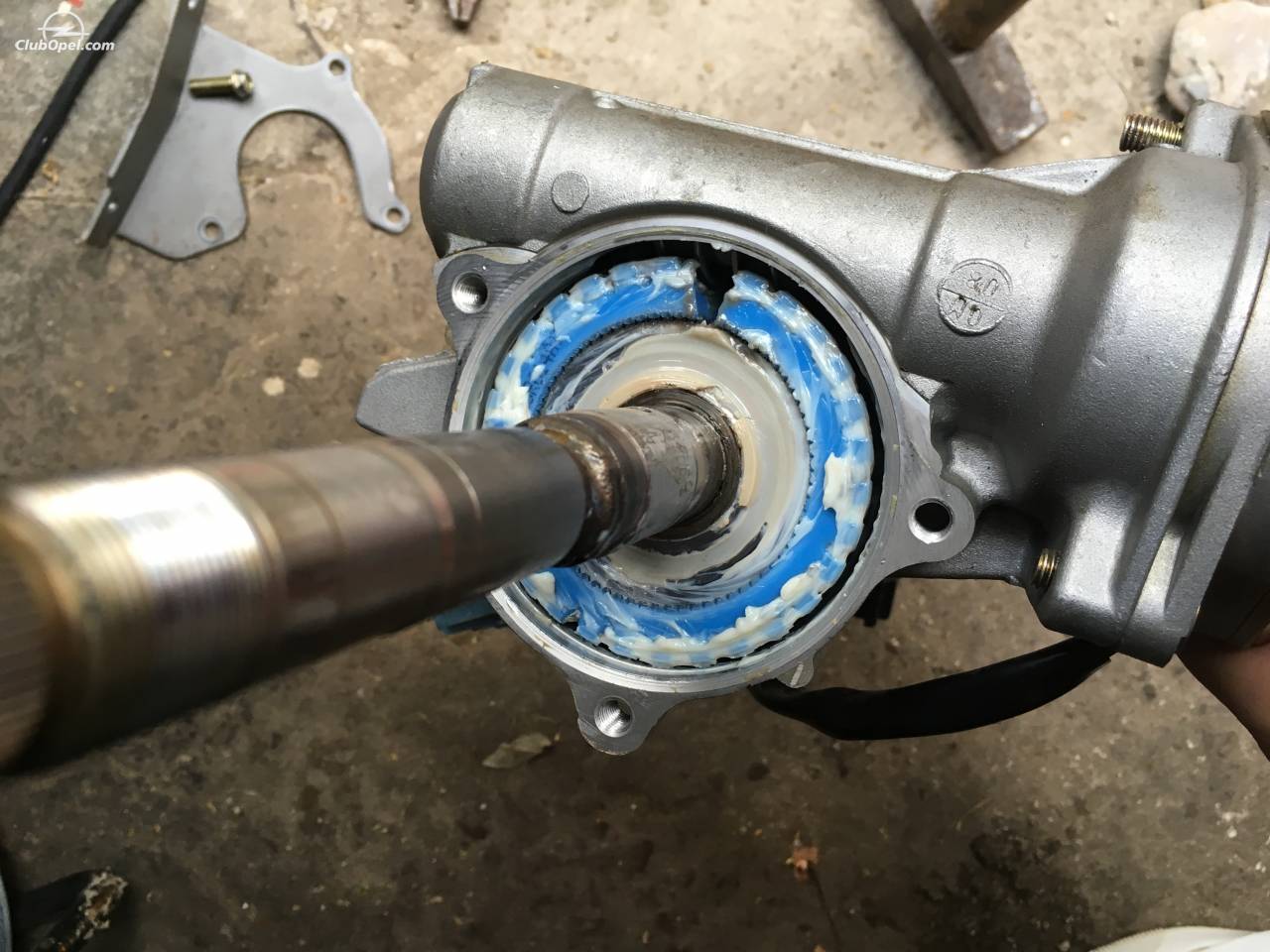

Buna ziua,
Ieri am primit o coloana de directie dupa un corsa sper sa se potriveasca la gauri (pe masina codurile mele sunt 001407140 / 91 156 061 - pe motoras si Q1T17771M pe calculator) ce am primit acum sunt ( 001407140 / 24 463 938 - motoras si Q1t17771M calulator). Inainte sa ridic comanda de la curier nu eram convins ca directia are ceva pe parte de servo ca mergea super ok dar in ultimile saptamani de utilizare nu am mai tras maxim de volan, asa ca ininte sa plec am zis sa virez rorile maxim sa vad daca se intampla ceva si s-a intamplat minunea " am auzt niste troznituri puternice de sub volan si am ramas cu rotile blocate, dupa cateva fortari am reusit sa le deblochez dar am constatat ca nu mai am sevo deloc, am oprit si repornit motorul de minim 10 ori si servo nu a mai revenit- asa ca mi-am facut curaj sa ma duc sa iau noua coloana tragand enorm de greu de volan, daca virezi de volan stanga sau dreapta acolo intepeneste volanul nici urma sa se mai miste, trebuie sa tragi cu ceva forta de el sa revina la loc si surprinzator cand mergi directia parca se intareste si mai tare decat cand esti pe loc (parca mergi cu un tractor vechi). Sa inteleg ca asta a fost tot - lagat de directia mea ? Bine ca nu am patit ceva in mers. Problema legata de acel bec EPS de care a intrebat toata lumea inclusiv mecanicii nu s-a aprins deloc niciodata, acum daca nu mai am motorasul sau acele componente intregi in becul eps banuiesc ca trebuias sa se aprinda (nici pe pate de baterie nu s-a aprins nimic). Am programare abia saptamana viitoare spre final la mecanic o sa revin cu amanunte dupa schimbare eventual cu poze la ce am gasit in vechea coloana. Este mult pretul cerut de 200 ron pentru schimbarea coloanei, sau considerati ca o pot schimba si singur am gasit cateva filmulete sumare dar nu stiu daca va fi nevoie de recalibrarea senzorului si eventual teste airbag sau altceva.

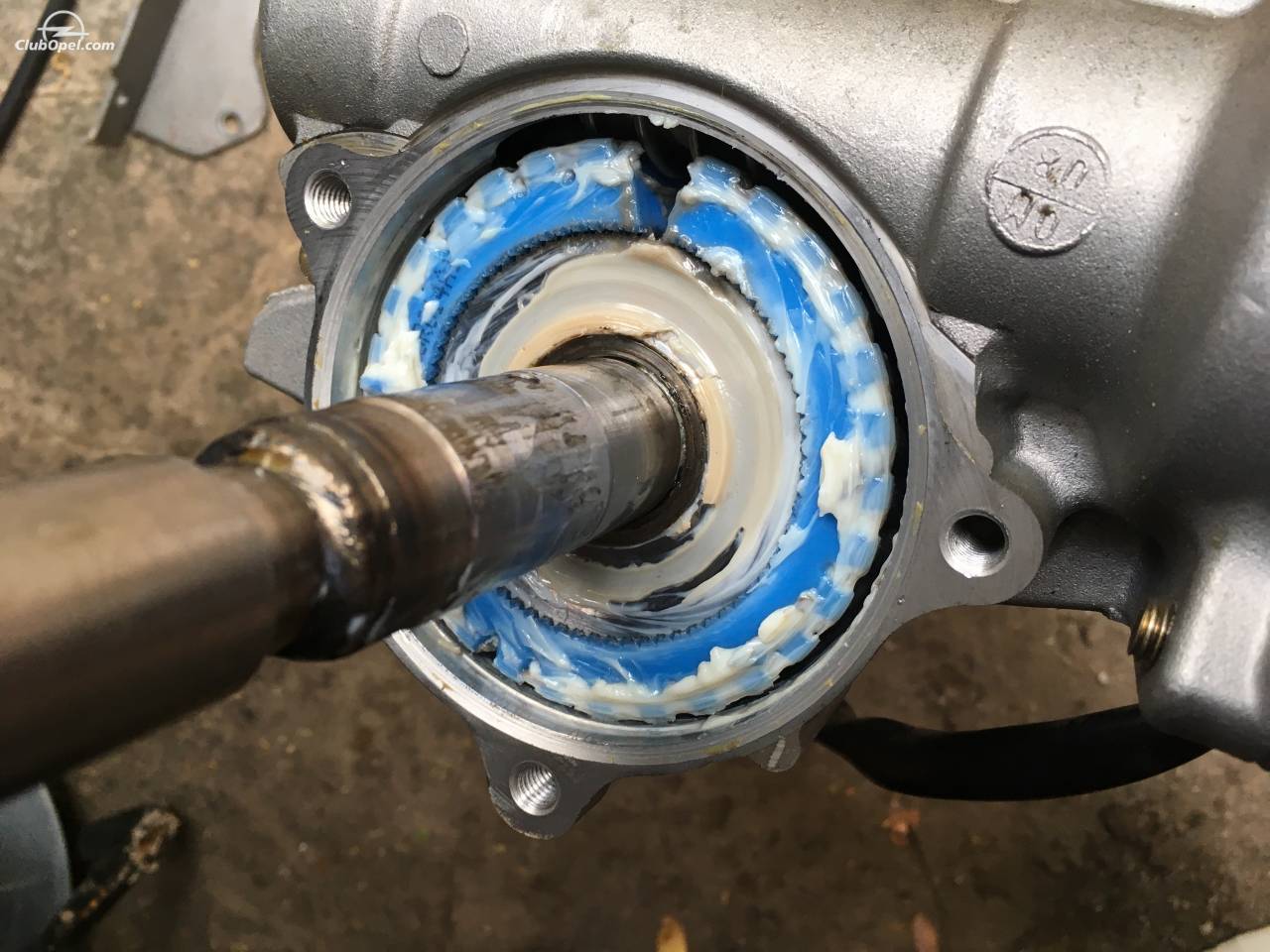

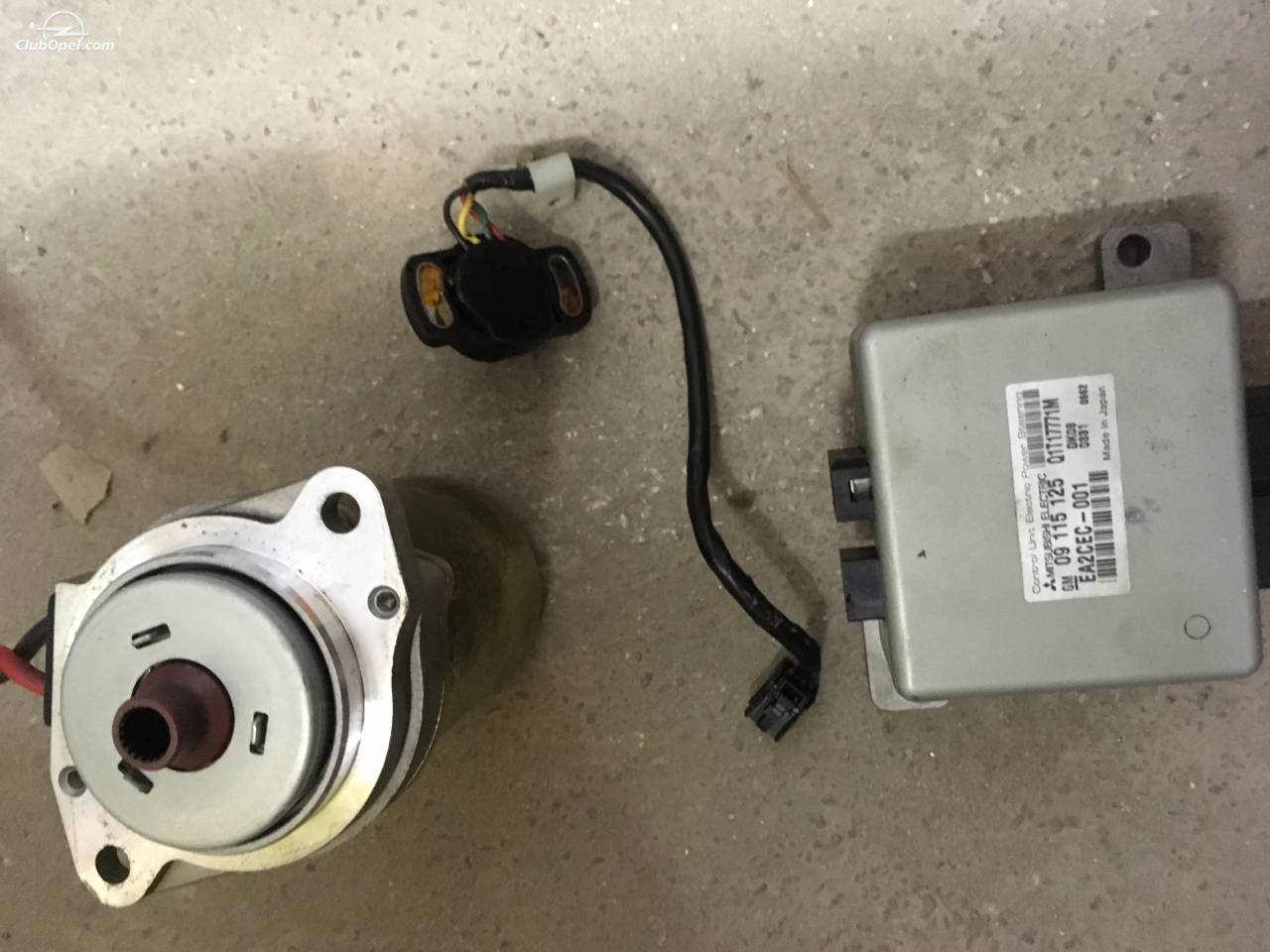

Revin cu detalii, am inlocuit coloana si am reusit sa desfac vechea coloana. Acel “disc” de plastic de culoare albastra s-a spart si la mine, am ramas si cu urmatoarele componente intregi: senzor unghi directie, motoras, calculator.Daca e cineva care are alte probleme cu aceste componente sa-mi scrie.
