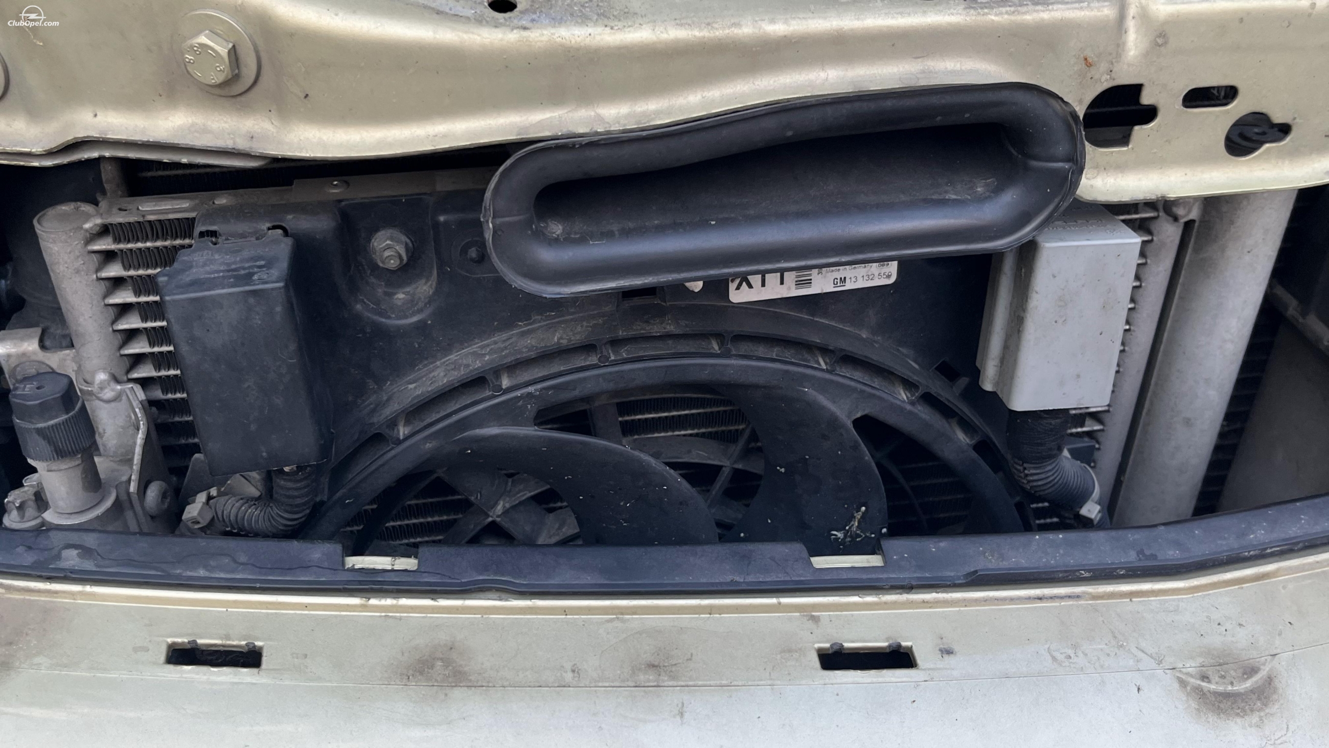

Nu s-au obosit la service sa demonteze grila din fata ca sa puna ambele furtune, au montat doar unul in partea din spate inspre firewall. Am crezut ca facem ceva verificari ulterior, dar Sambata se pare ca acolo sunt doar manevranti de roboti de incarcare si nimic mai mult. Joi ma duc la ei din nou, momentan caut sa vad cat costa un senzor de presiune pe original si daca schimbarea lui cere scoaterea freonului din instalatie.

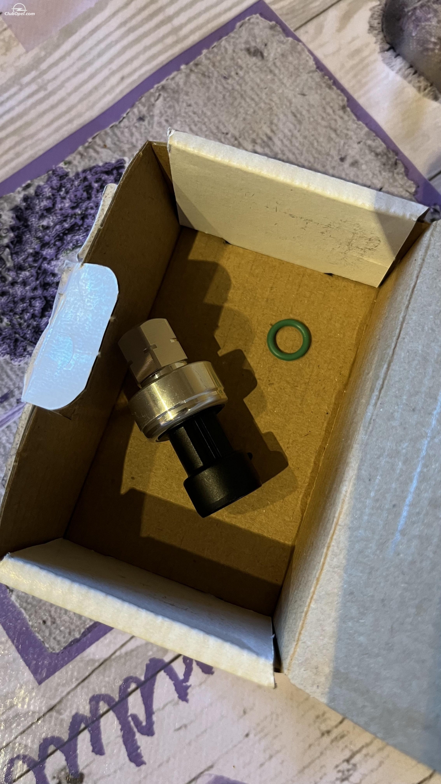

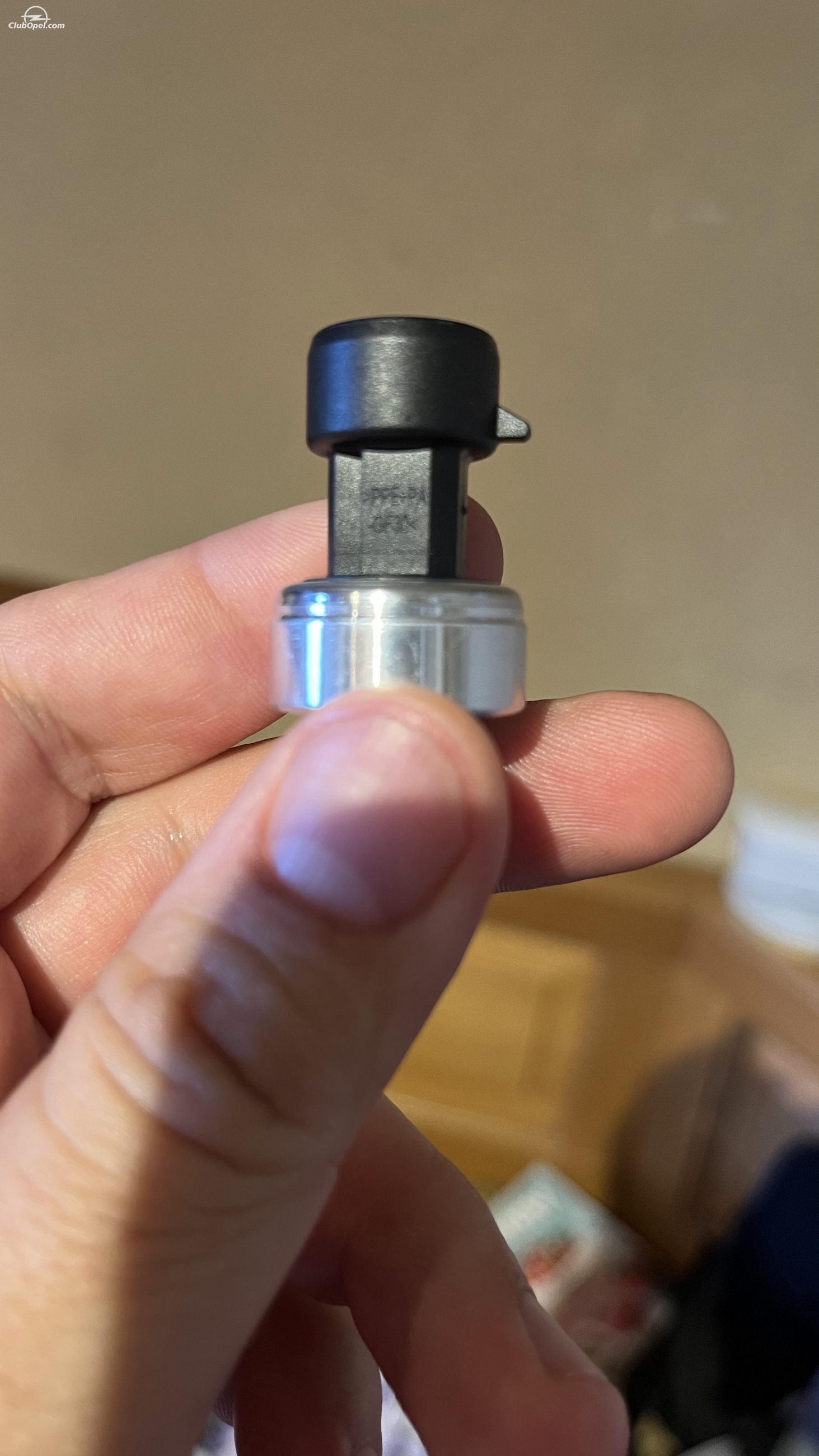

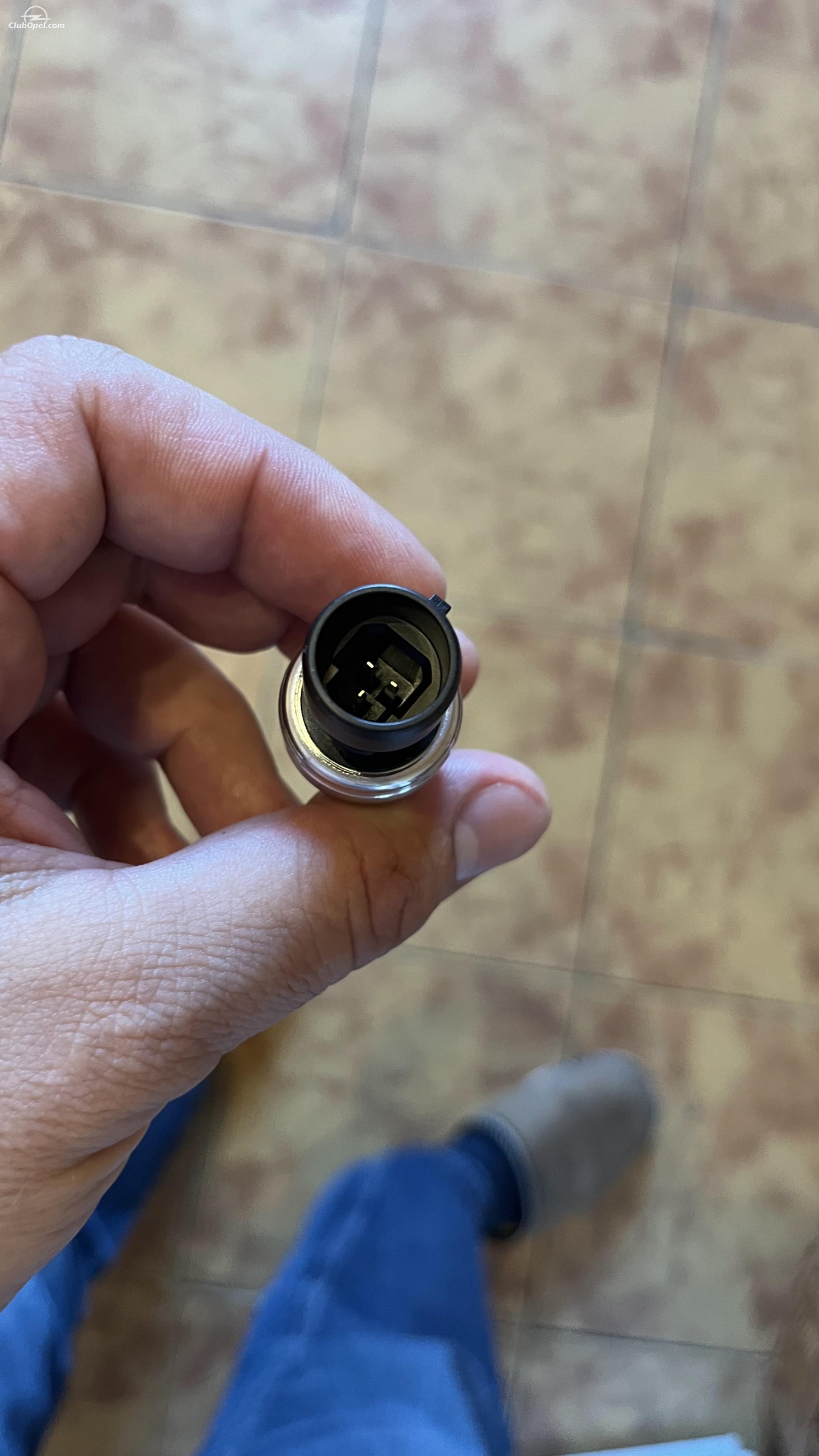

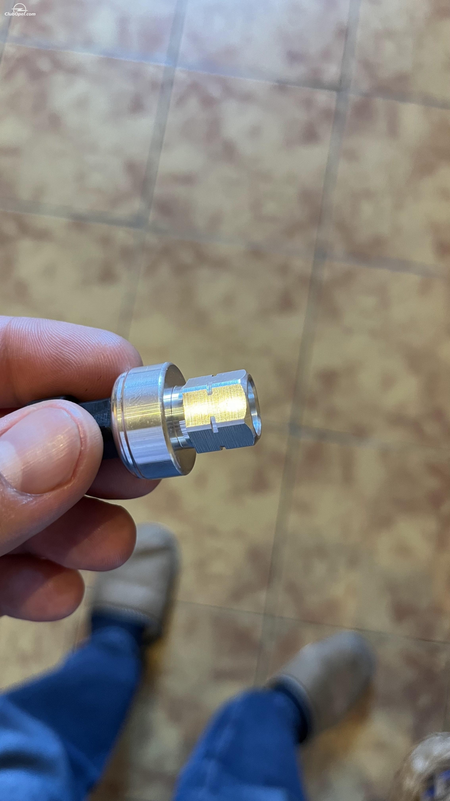

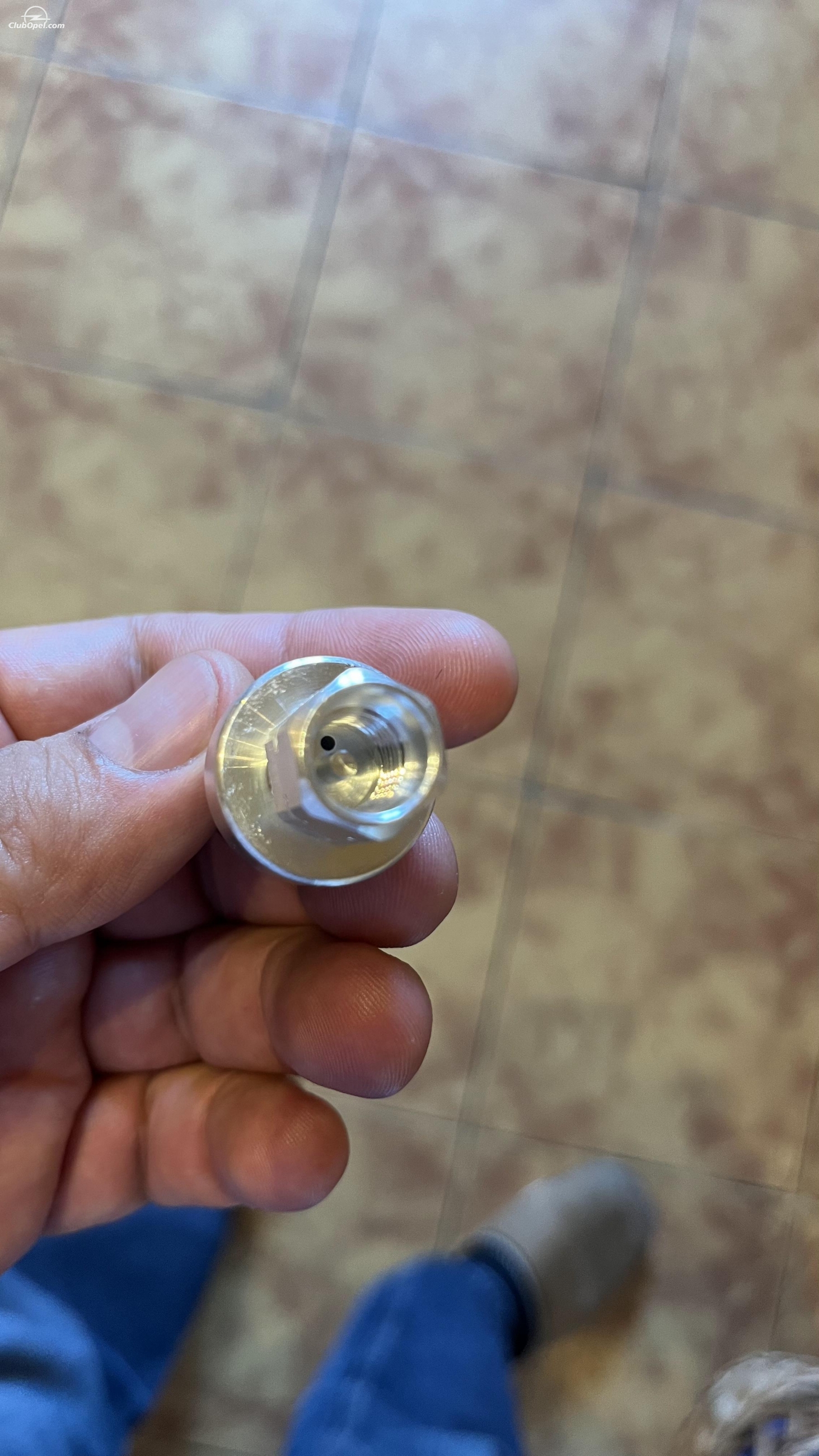

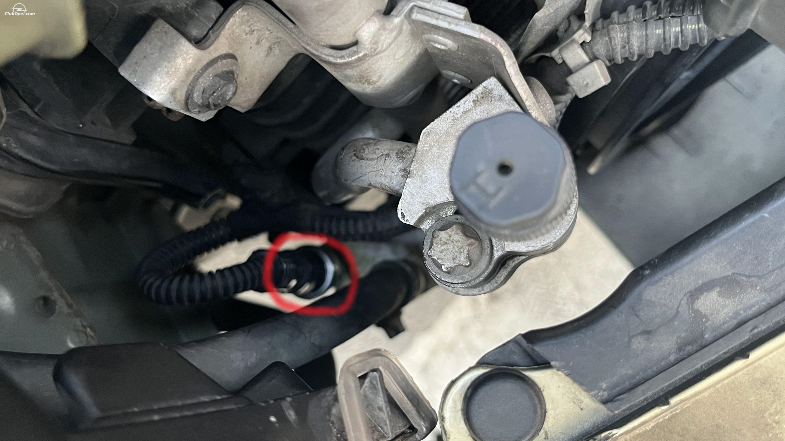

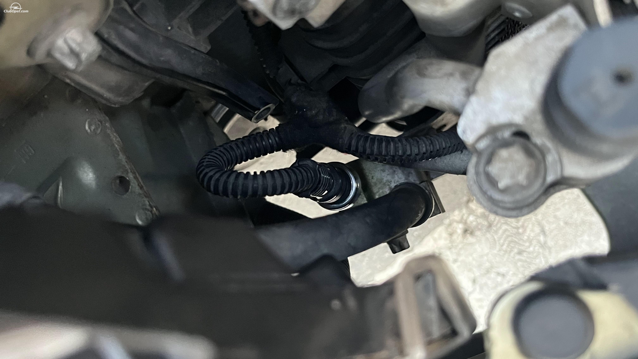

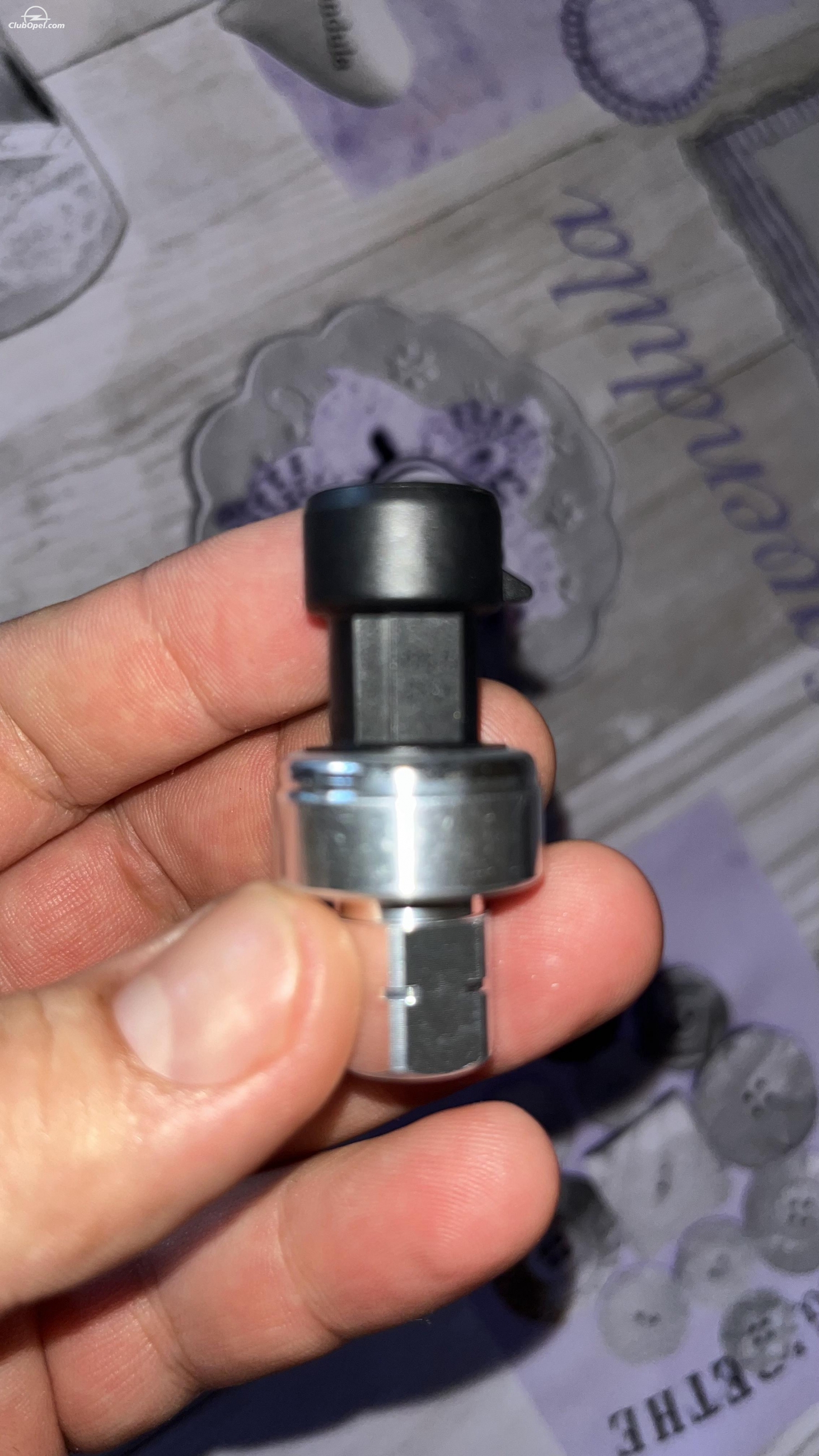

Deja am comandat azi un senzor de presiune A/C Delphi nou iar pe maine sper sa am timp sa-l dau jos pe cel vechi cu mâna mea si sa-l pun apoi sus pe cel nou. Am vrut sa cumpar si un o-ring nou pe original... dar ca sa-ti vanda o bucata la 15lei il obliga pe reseller sa comande doua. Asa ca am renuntat, totusi am vazut ca au ceva o-ring-uri verzi la vanzare aftermarket pentru sisteme A/C de la doi producatori si tot ce pot sa sper eu e sa reziste dupa montare. Daca stie cineva cat e cuplul de strangere in Nm pentru senzorul de presiune A/C il rog sa ne scrie aici.
La un moment dat astazi ma gandeam sa fac un shunt la senzor sa vad daca astfel imi merge compresorul macar vreo 10sec fara sa mai intrerupa, dar intr-un final am decis ca nu are rost sa risc sa plesneasca ceva pe instalatie daca chiar exista suprapresiune in circuit.
@ney
Mi-am facut un ToDoList cu ce vreau sa testez, ventilatoarele cu turatiile fiecaruia sunt pe lista:
- de verificat cu Op-Com daca e corect configurat compresorul WJ in module, daca sunt prezente releul si siguranta pentru acest model
- de verificat toate sigurantele si relele din UEC si REC ce tin de A/C
- de testat functionarea treptelor de ventilator (cu Op-Com, dând comanda pentru fiecare treapta).
-de demontat grila fata si sa fac un test asa ca sa vad daca mai decupleaza compresorul
-de schimbat senzorul de presiune A/C cu altul (nou)
@ney

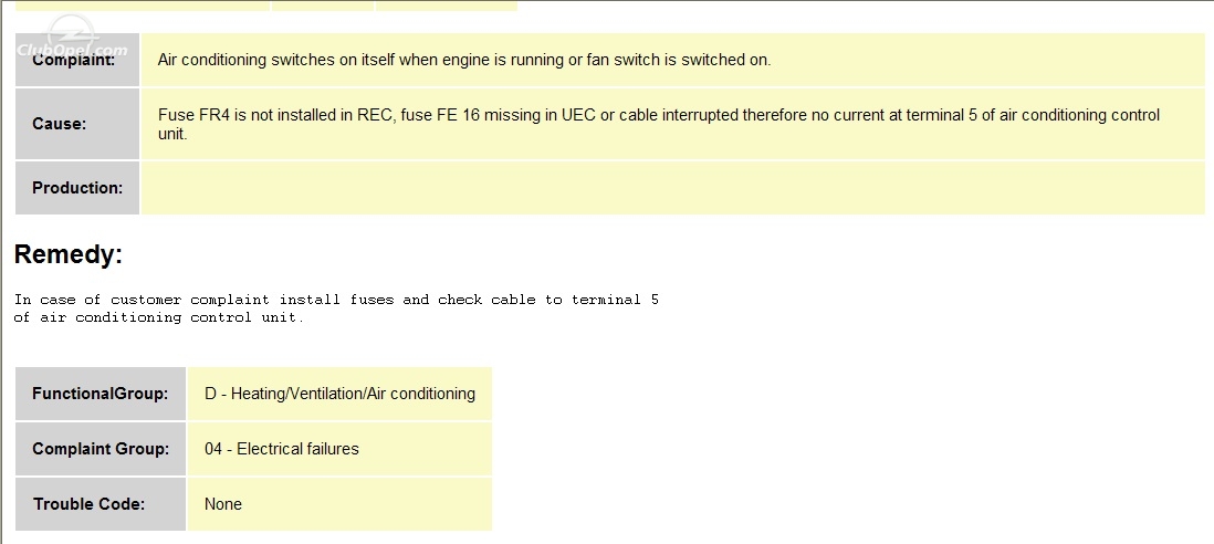

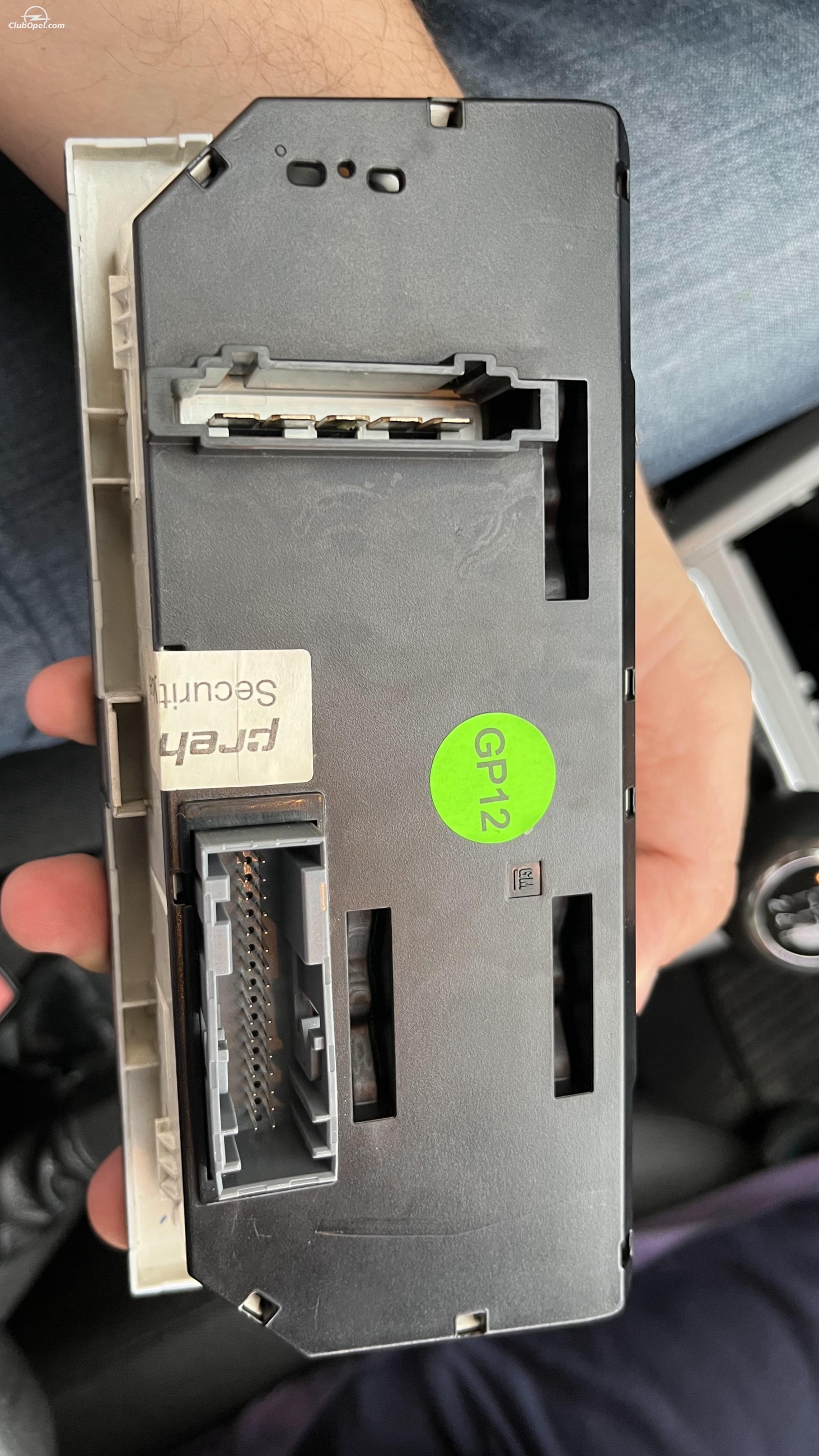

-Final de drama- pentru problema mea cu A/C-ul la Astra H 1.7cdti 2005.
Simptom principal:
- compresorul merge 5secunde cuplat/2secunde sta decuplat si o tine tot asa 5sec/2sec (cu motorul la relanti).
Aditional la simptomul descris mai sus:
- fara pozitia aprinsa (sau farurile pornite) nu se aprinde ledul din butonul de A/C si nici nu cupleaza compresorul. Daca aprind macar pozitile atunci butonul functioneaza (porneste compresorul) led-ul portocaliu al butonului se aprinde si ramane aprins, apoi incepe sa vina aer rece pe gurile de ventilatie.
- inainte sa se decupleze compresorul, ventilatorul de racire din fata masinii se accelereaza brusc cam 1sec (pare ca vrea sa se tureze la maxim dar nu ajunge acolo). Dupa ce decupleaza compresorul, viteza ventilatorului din fata scade la normal unde continua 3-4sec in tandem cu functionarea compresorului, iar apoi se accelereaza scurt si tot asa.
Afara erau 28grade C si cu Op-Com-ul pe masina (dupa o stationare de 3h) aveam urmatorii parametrii pe laptop:
(1)Cu A/C oprit:
- A/C Information Switch (Air Conditioning): Inactive
- A/C Pressure (Air Conditioning) : 800kPa
- A/C Pressure (Air Conditioning): 1,2v
- A/C Cutoff Mode (Air Conditioning): System OK
- A/C Relay (Air Conditioning): Inactive
(2)Cu A/C pornit (din buton):
- A/C Information Switch (Air Conditioning): Active->Inactive->Active->Inactive->Active->Inactive->Active->Inactive... si o tinea tot asa
- A/C Pressure (Air Conditioning) : 1.230kPa si in crestere
- A/C Pressure (Air Conditioning): 1,8v si in crestere
- A/C Relay (Air Conditioning): Active
Presiunea crestea pâna la 1.600kPa apoi cobora pe perioada cât compresorul se deconecta, aerul la gurile de ventilatie era rece dar nu suficient datorita intreruperilor compresorului de cate 2sec la fiecare 5sec de functionare
(3) Daca porneam manual compresorul din Op-COm pentru test acesta mergea 20sec incontinuu si baga aer rece asa cum era normal sa fucntioneze suistemul de A/C.
Initial am curatat cu spray de contacte mufele ventilatoarelor si soclurile+picioarele releelor din UEC, n-am rezolvat nimic asa. Ulterior am cumparat senzor de presiune A/C Delphi (155lei, vine cu garnitura noua). Acesta trebuie montat pe condensator, deci se demonteaza grila fata si se scoate afara, apoi se desfileteaza senzorul vechi cu o cheie fixa de 14. La demontarea senzorului nu se pierde freon, la montare se pierde putin (un ,,puff,, scurt) pâna ce garnitura etanseaza pe senzor. Din pacate schimbarea senzorului nu a schimbat cu nimic situatia, deci am trecut la pasii urmatori:
- verificat daca mufa senzorului de presiune A/C era oxidata (nu era) si curatata cu spray de contacte electrice
- verificat toate sigurantele din UEC si REC care tin de partea electrica A/C - sunt bune
- verificat din Op-Com pe masina mea daca functioneaza toate treptele de racire ale ventilatoarelor de racire de pe cele radiatoare - totul OK
- verificat cu Op-Com pe o Astra H 1.7cdti la care functiona A/C-ul care este presiunea de lucru si restul parametrilor ce tin de A/C, unde am vazut ca la parametrul ,,- A/C Information Switch (Air Conditioning),, setarea normala este ,,Active,, cand este pornit butonul de A/C si LED-ul din butonul de pornire A/C trebuie sa se aprinda daca apesi butonul fara pozitiile aprinse (nu asa cum se intampla la masina mea).

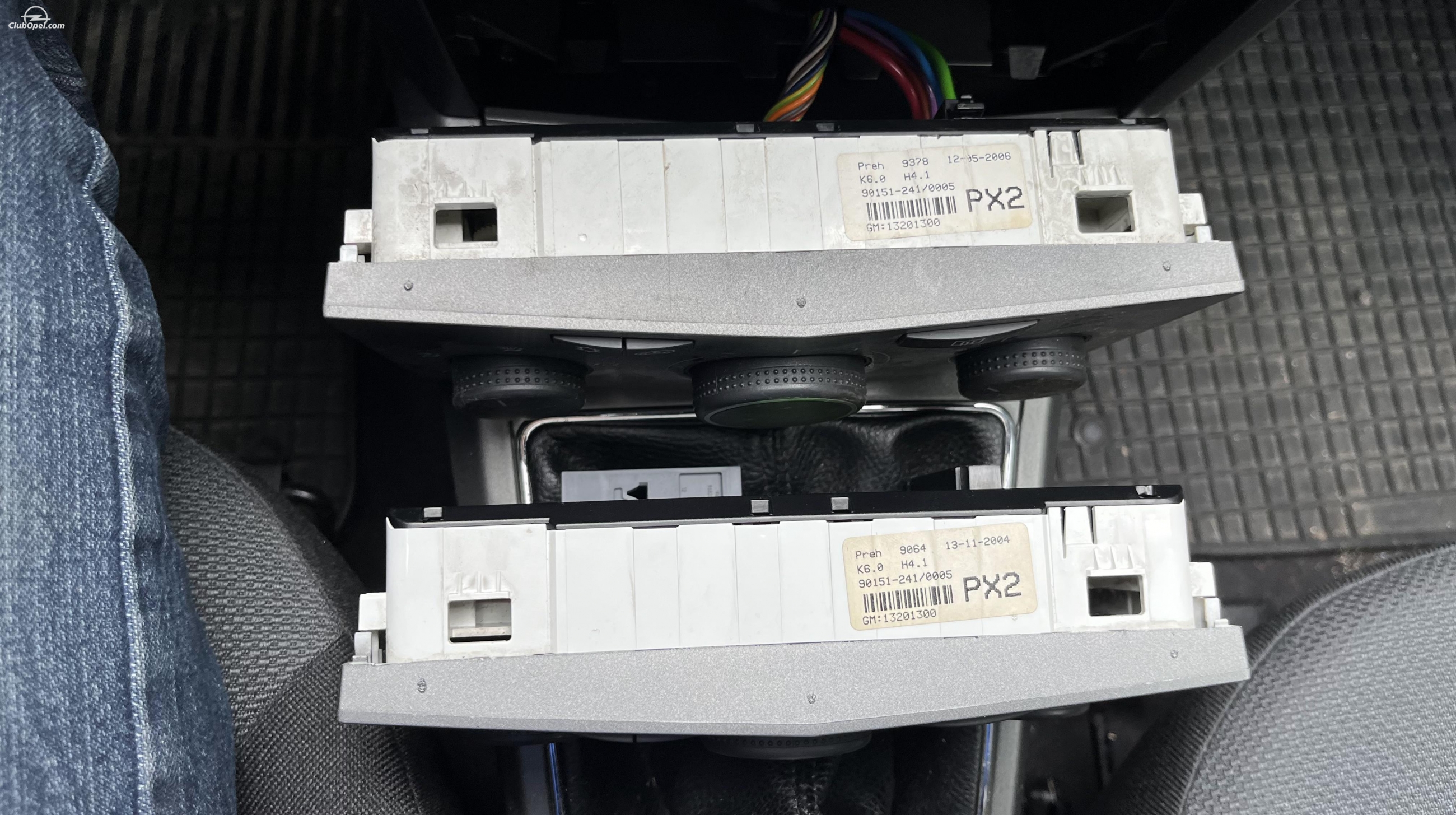

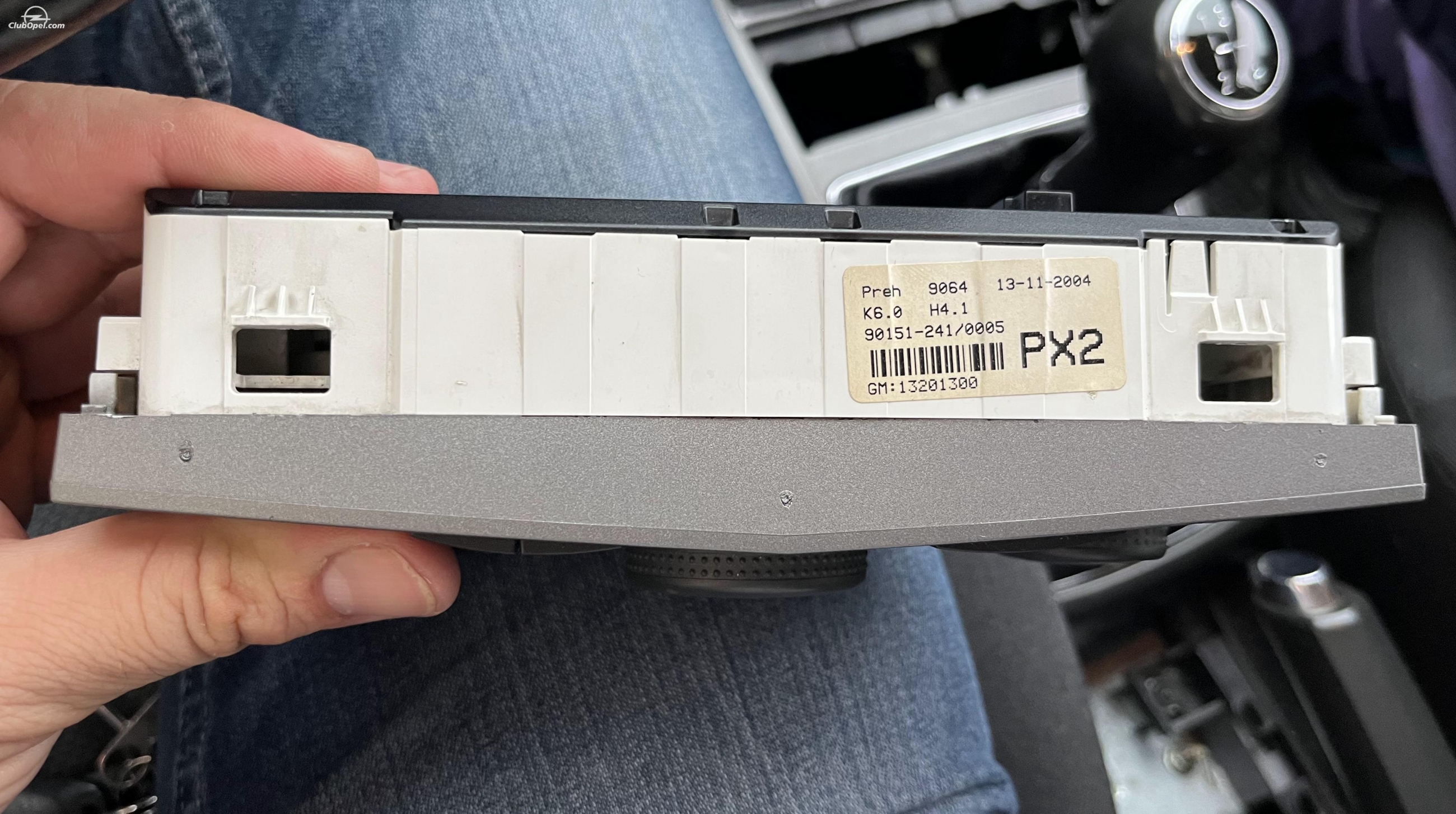

Pentru un swap de componente, in continuare aveam aceste doua optiuni:
(1) sa mut toate releele din REC ce tin de A/C de pe masina cu A/C functional pe a mea si sa fac un test
(2) sa mut panoul de comanda A/C de pe masina cu A/C functional pe a mea si sa fac un test

Simptom principal:
(1)Cu A/C oprit:
Am preferat sa incep cu (2) pentru ca la mine pe Op-Com daca testam pe direct aerul conditionat pentru 20sec acesta functiona normal. Si BINGO... compresorul a ramas cuplat, ventilatoarele au continuat sa functioneze ceva mai turate decat inainte, LED-ul din butonul de A/C s-a aprins si a ramas aprins fara pozitiile cuplate si totul a reintrat in normal cu partea de A/C.
Cu Op-Com am acum valorile urmatoare (A/C pornit):
- A/C Pressure (Air Conditioning) : 1.500kPa
Am postat aici rezolvarea pentru cei ce vor fi in aceiasi situatie (cam rara cei drept, dar masinile astea imbatranesc si probabil se va repeta si la altii).
Cu Stima.
