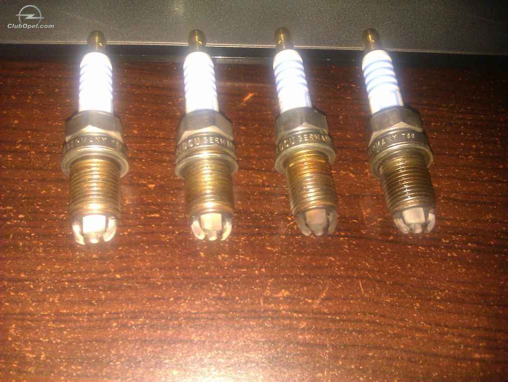

Am revenit cu problema mea.
Se pare ca nu a disparut mersul in hopuri al motorului. Nu imi dau seama ce se intampla.
Azi am schimbat bujiile. De 10000 Km de cand am masina nu am umblat la buji si am zis ca trebuie sa vad cum arata.
Vreo doi vecini mi-au spus ca arata bine. Vreau sa va cer si voua parerea. Am atasat pozele mai jos.
Bujiile vechi erau GM FLR8LDCU cu 2 electrozi. I-am pus BOSCH FLR8LDCU+ (16 lei bucata)
As vrea sa incerc o alta bobina de inductie. Bobina mea arata foarte bine, adica nu sunt urme de arsura pe ea, fisele la fel sunt curate, nu sunt rascoapte.
Daca e cineva din Brasov posesor de z16xe care ar putea sa imi imprumute bobina lui fac cinste. Din pacate azi nu am reusit sa ajung la intalnire din cauza bujiei nr 4 care mi-a dat ceva emotii.
Multumesc,
Stima.
Ultima modificare făcută de vls009 la Vin 10 Mai, 2013 10:42 pm, modificat de 2 ori în total
  • vls009
  • Mesaje scrise: 18
  • Masina: Astra 2001 Z16XE
  • Cont inregistrat: 08 Apr 2012
Si imaginea cu bujiile vechi. E facuta cu telefonul si calitatea nu e chiar grozava.
Voi ce parere aveti?
