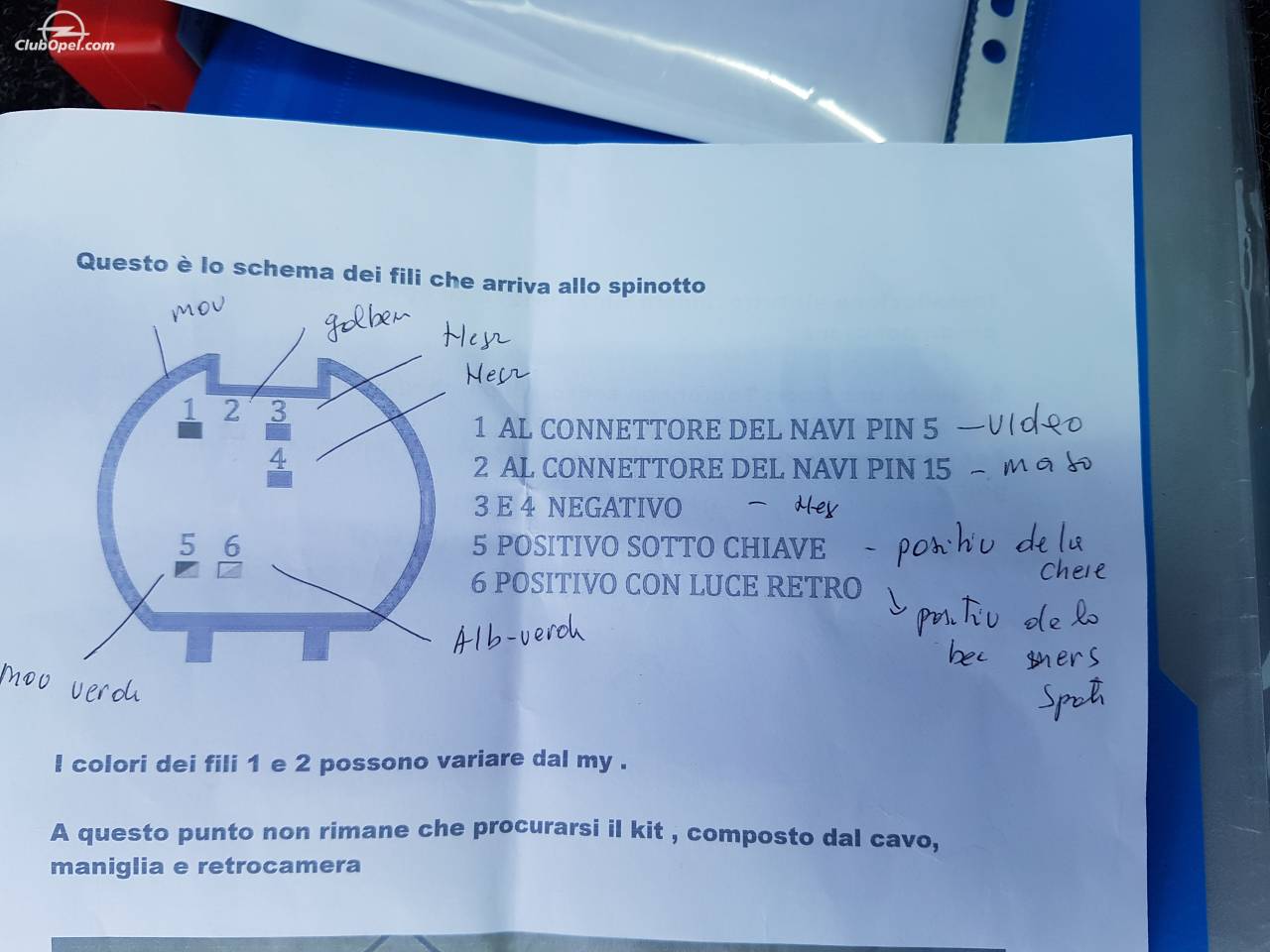

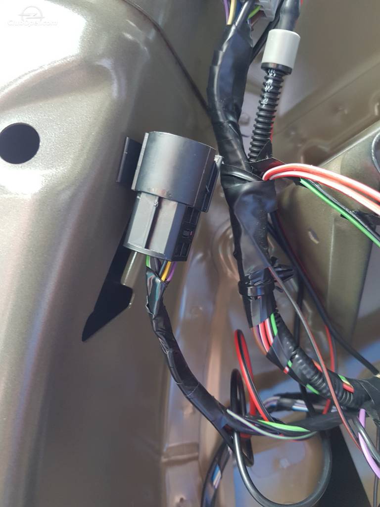

Cablul este pe stalpul din stanga al portbagajului( la Astra J st), il vei vedea ( daca este si la la masina ta) dupa ce desfaci ornamentele din portbagaj.
arata asa
legi firele camerei conform
eu am montat camera in suportul butonului care deschide portbagajul
cost 10E+munca personala

asa arata
