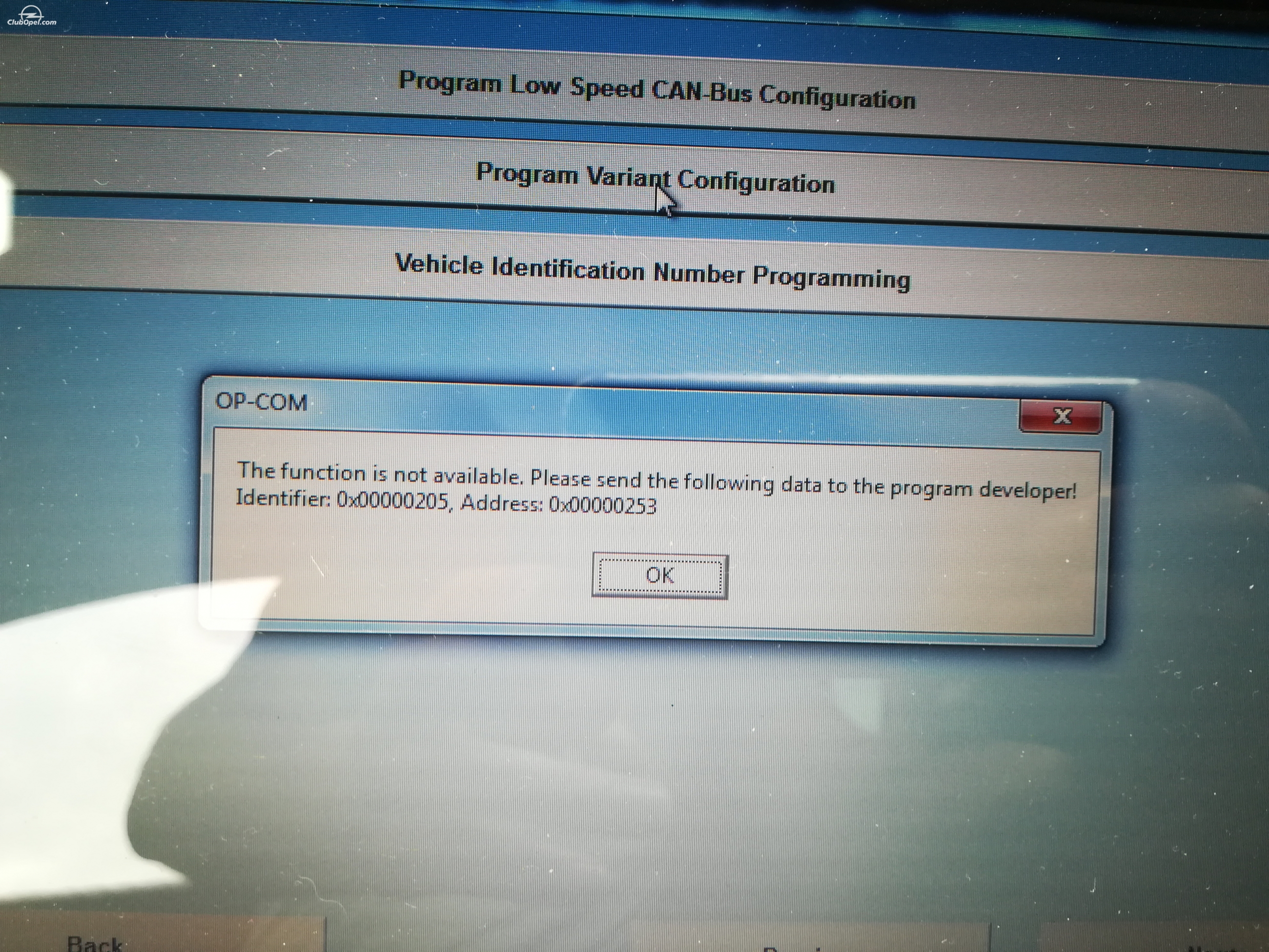

Salut ! Vectra C Z18XER 2007, dupã ultimile stiri privind folosirea luminilor de întâlnire /zi pe toatã durata zilei si în localitãti, am vrut sã activez iluminatul permanent al luminilor (doar) pe fatã.
Din pãcate, cu interfata OPCOM, versiunea V 1.59 nu am reușit sã mã conectez la calculatorul UEC ca sã programez una din funcțiile disponibile privind DRL, deși cu aceastã interfațã am reușit sã programez pilotul automat și sã citesc /șterg diverse erori pe diverse module ( check engine, abs, airbag etc)
Dacã aveti idei sau sfaturi, vã multumesc!

Eu am Op-Com versiunea 1.39 ! Cu el am pornit DRL-ul ! Ce este mai vechi de obicei este mai bun ! Fara suparare !
