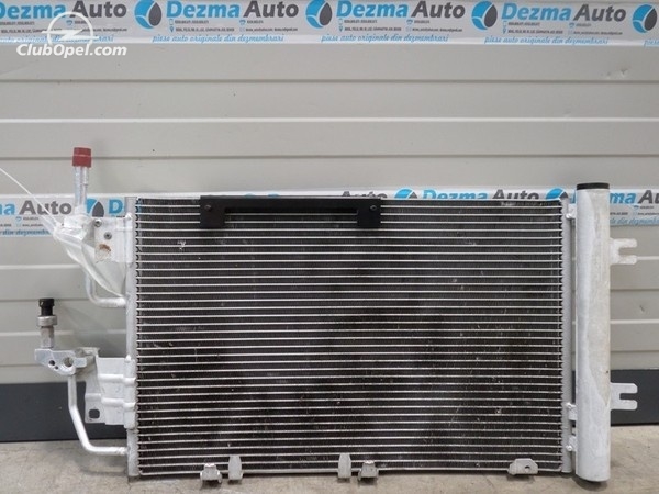

Salut am o zafira b 74 kw .am codul ecn 53007 nu merge aria condizionata la masina...inainte auzeam ca pornea comprensorio acum nu mai pleaca deloc. STIE CINEVA ?

Stii cunva pe unde se afla acest senzor?
  • Mesaje scrise: 7,041
Pe radiatorul AC, in partea stanga, de regula.

Imi poti pune o poza unde se afla te rog frumos
In ce zona e masina ?
  • MLucianPopa
  • Mesaje scrise: 16
  • Cont inregistrat: 07 Aug 2022
Italia
  • MLucianPopa
  • Mesaje scrise: 16
Pune un semn pe radiator
Piesa neagra din stanga.
Ai verificat presiunea din circuit ? Vezi sa nu schimbi degeaba senzorul.
