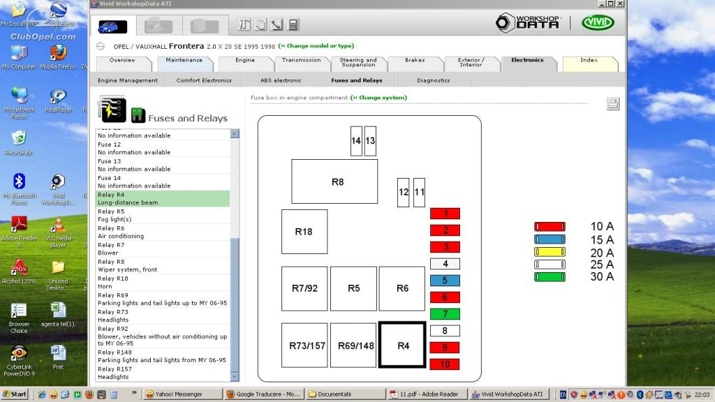

pentru a nu mai deschide o noua discutie scriu aici!a venit iepurasul si la mine...un set de proiectoare(originale Opel Frontera),dar fara mufe,vanzatorul uitand de acest mic amanunt...firele sunt pur si simplu taiate.proiectoarele functioneaza si am incercat "sa bag" de proba firele in mufele albastre dar nu se aprind(nici pe faza lunga cum ar trebui,nici pe faza scurta,nici pe ceata,nici cu geamul deschis,nici cu capota saltata).unde este releul?siguranta mi-a spus Cristi ca este comuna cu tasnitoarele pt parbriz,ele functioneaza deci nu este siguranta.ce sa fac?multumesc!

Mufele albastre parca erau de faza lunga si cele negre pt. ceata.
Releele pt. proiectoare se afla in cutia cu relee si sigurante din compartimentul motor.
Cele de drum merg doar cand ai faza lunga aprinsa si cele de ceata cand ai cel putin pozitiile aprinse.

am uitat sa precizez ca proiectoarele sunt cele mari,cele de faza lunga...daca masina nu a avut proiectoare,sunt sanse ca sa nu aiba nici releul?am impresia ca nu are tensiune la mufa,de unde pleaca firele?multumesc!

Pentru proiectoarele de drum trebuie sa ai releul nr. 4 din poza; ele se aprin o data cu faza lunga.
