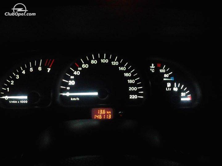

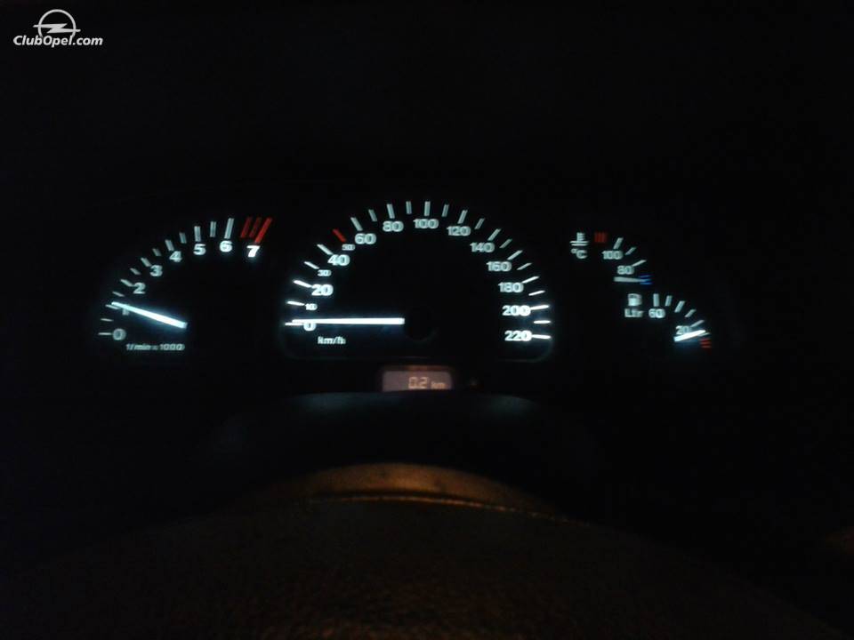

Si eu am pus, si multi alti amici au pus si la nici unul n-ar aratat ca,cum arata modificat cu led/smd. Depinde de preferintele fiecaruia, de asteptariile lor. Nu ilumineaza uniform peste tot. Uite iti las si o poza cu ultimu preten care si-a pus si care ma asteapta cu nerabdare acasa sa ii modific pe led/smd ca nu e prea multumit.

Nu stiu ce leduri ati folosit voi. La mine se vede perfect sincer cu 2 becuri de pozitie...cu 5 smd . Probabil conteaza si calitatea...

Intradevar, la tine se vede frumos. Probabil ai luat ceva mai bun. Problema e ca majoritatea is China si nu te poti lua de fiecare data dupa pret.

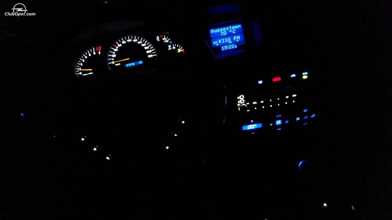

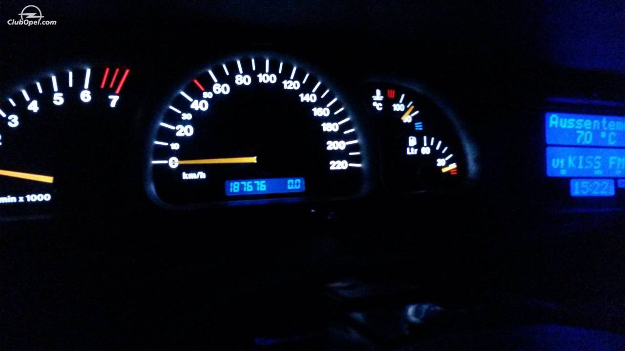

Pentru cadrane 2 leduri de pozitie T10 w5w cu 5 smd si afisaj 1 led smd cu soclu b8.5d
Clima si mid , cate 4 leduri smd cu soclu b8.5d
Comutator lumini 1 led cu soclu b8.5d si in partea de sus un smd lipit in locul celui de fabrica
Bricheta un smd cu rezistor . Merge un smd cu soclu t5
Asta la vectra b2 cum am eu.
Daca aveti comenzi volan trebuiesc 6 smd micute 2x3 mm parca, trebuie onlocuite cele vechi si la geamuri electrice la fel cate unul de geam.
E foarte important sa respectati polaritatea. Altfel nu se aprind.
