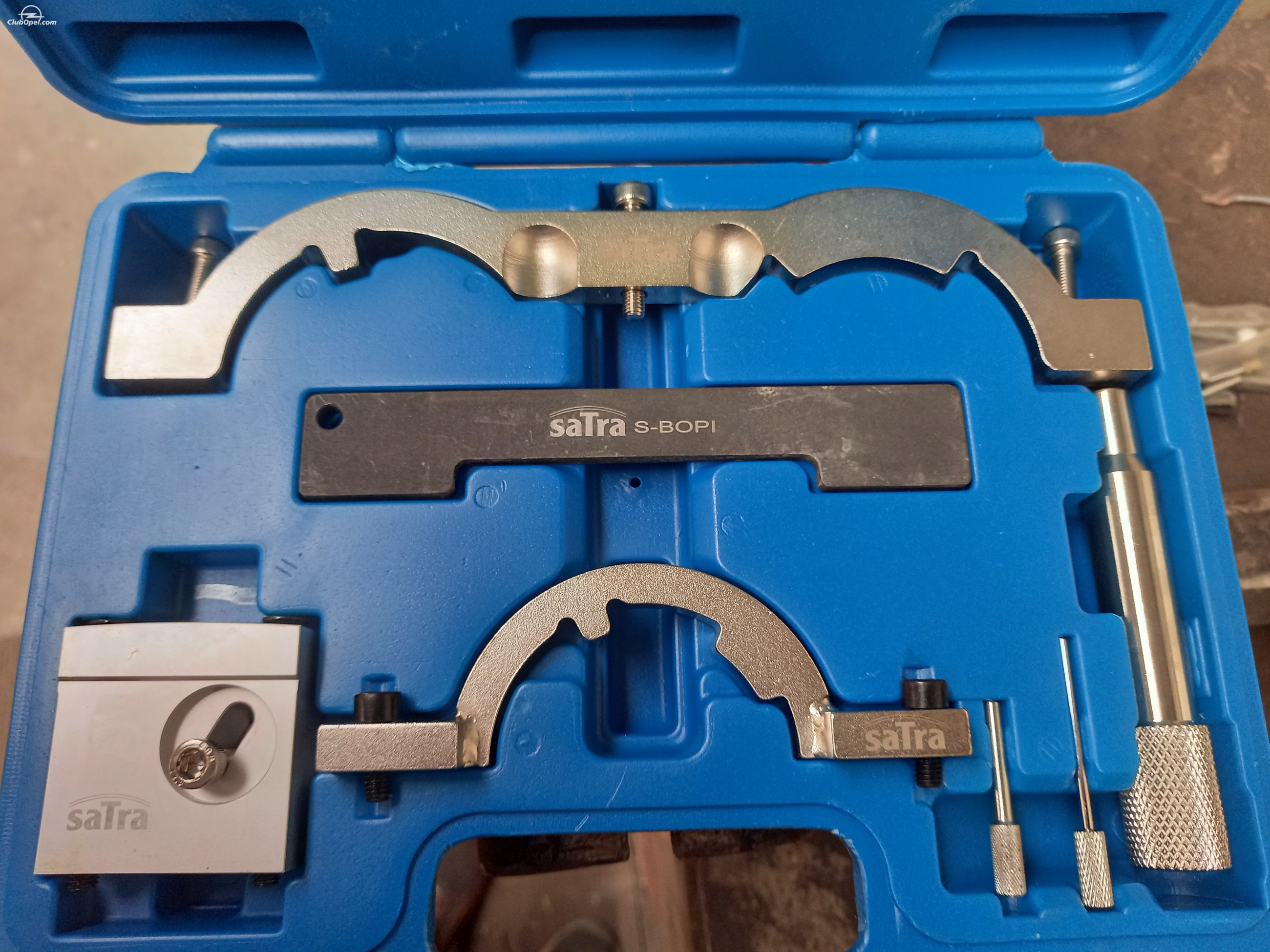

Da eu tocmai am fãcut distribuția se numesc cale blocat distribuție se închiriazã de la cei ce vând piese

Eu am schimbat-o la un prieten la servici și am închiriat cale pe 24 de ore 80 de ron de la cei ce aduc piese

O poti face si acasa daca ai cale
Trebuie decat sa dai capacul motor jos si un dop de sub compresor
Cineva care a facut vechile motoare de 1.0, 1.2, 1.4 de opel astra g, corsa b, c,d trebuie sa stie ce are de facut

Cale
Raportorul simplu nu se foloseste la motorul asta A14 net
