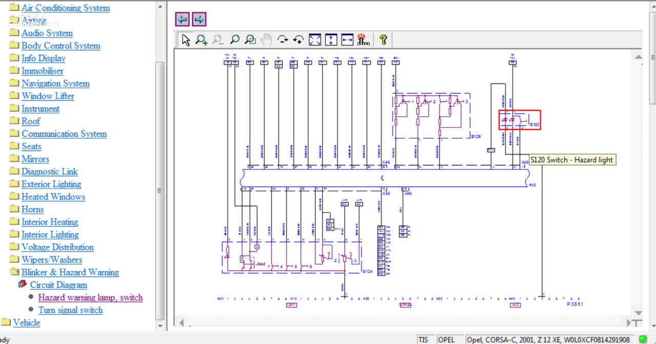

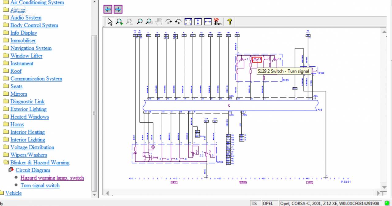

dupa schema electrica, din maneta de semnalizare se merge in BCM si de acolo la releele de semnalizare stinga / dreapta si de acolo la becurile aferente.

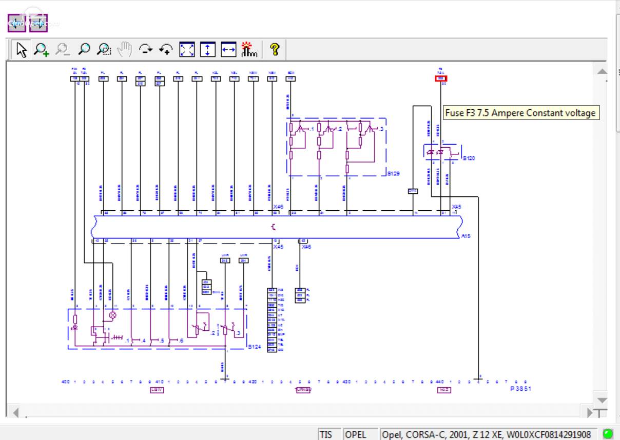

uite ce am gasit pentru codul tau VIN (se vede in partea de jos, dreapta)
  • Csender Atila
  • Mesaje scrise: 81
  • Masina: Corsa 2001
  • Cont inregistrat: 07 Nov 2018
Multumesc, asta e ,exact !

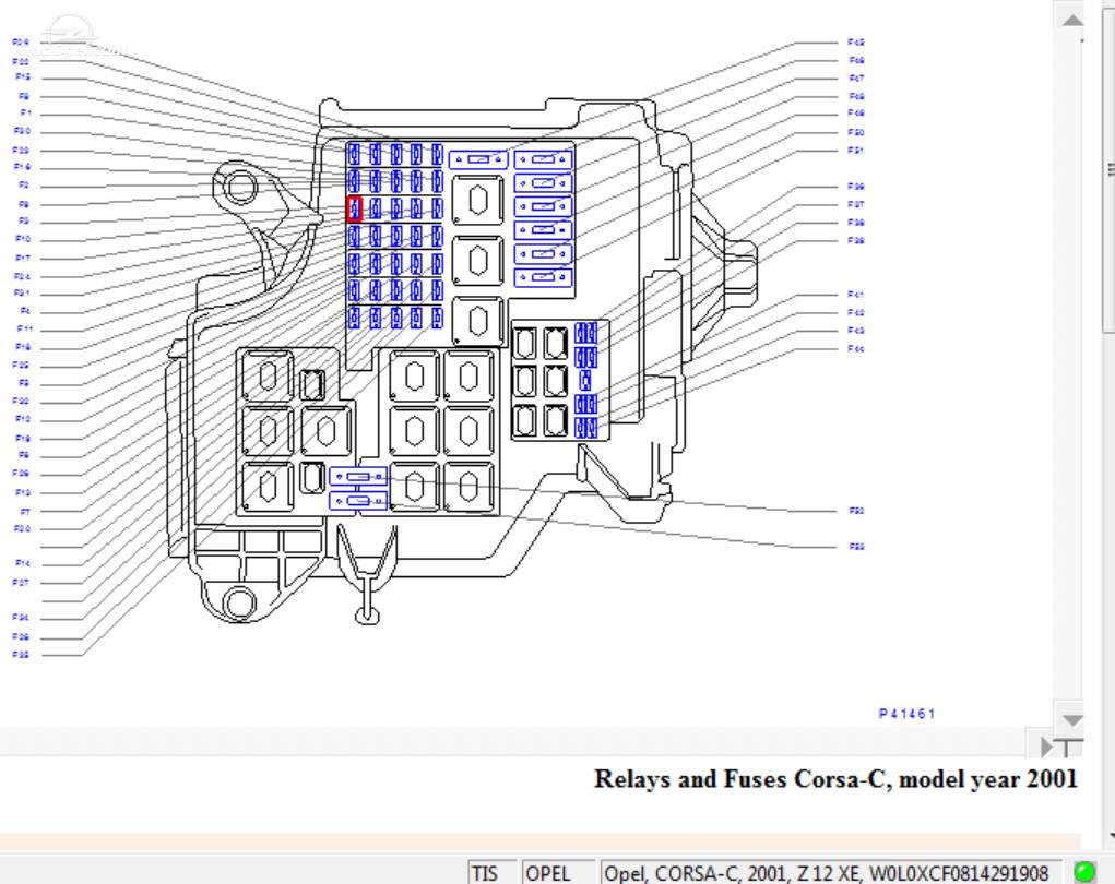

Buna ziua, Ziua buna, Semnalizarea am rezolvat-o 90%. Doua sigurante arse, dupa inlocuire a pornit-o.a mai ramas unbec semn.fata stg.,verificat tot nu vrea.Rabdare si tutun.pare o defectiune minora,dar nici o schema Opel Corsa nu se potriveste cu alta.

Catre : gabimilo,Laaurentiu .. am reusit sa rezolv semnalizarile stga ,dreapta , avarie , trei sigurante arse in tabloul de sigurante. Nu dupa schema ci toate ? una dupa alta masurate. Schemele primite nu se potrivesc,doar seamana. Nu reusesc sa rezilv inca , stop spate stanga, la pedala ! .Becul verificat se aprinde doar la comutare iluminare ! si semnalizare
