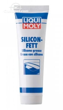

Si cu ce as putea unge? Exista vreun spray special?

Dupã ce desfaci vei observa o vaselinã albã pe tot mecanismul ( ar trebui sã fie acolo) schimbãtorului.
La magazin de profil ar fi de cumpãrat.
E o muncã migãloasã, reclamã multã rãbdare și îndemânare.
Ceva de genul:
