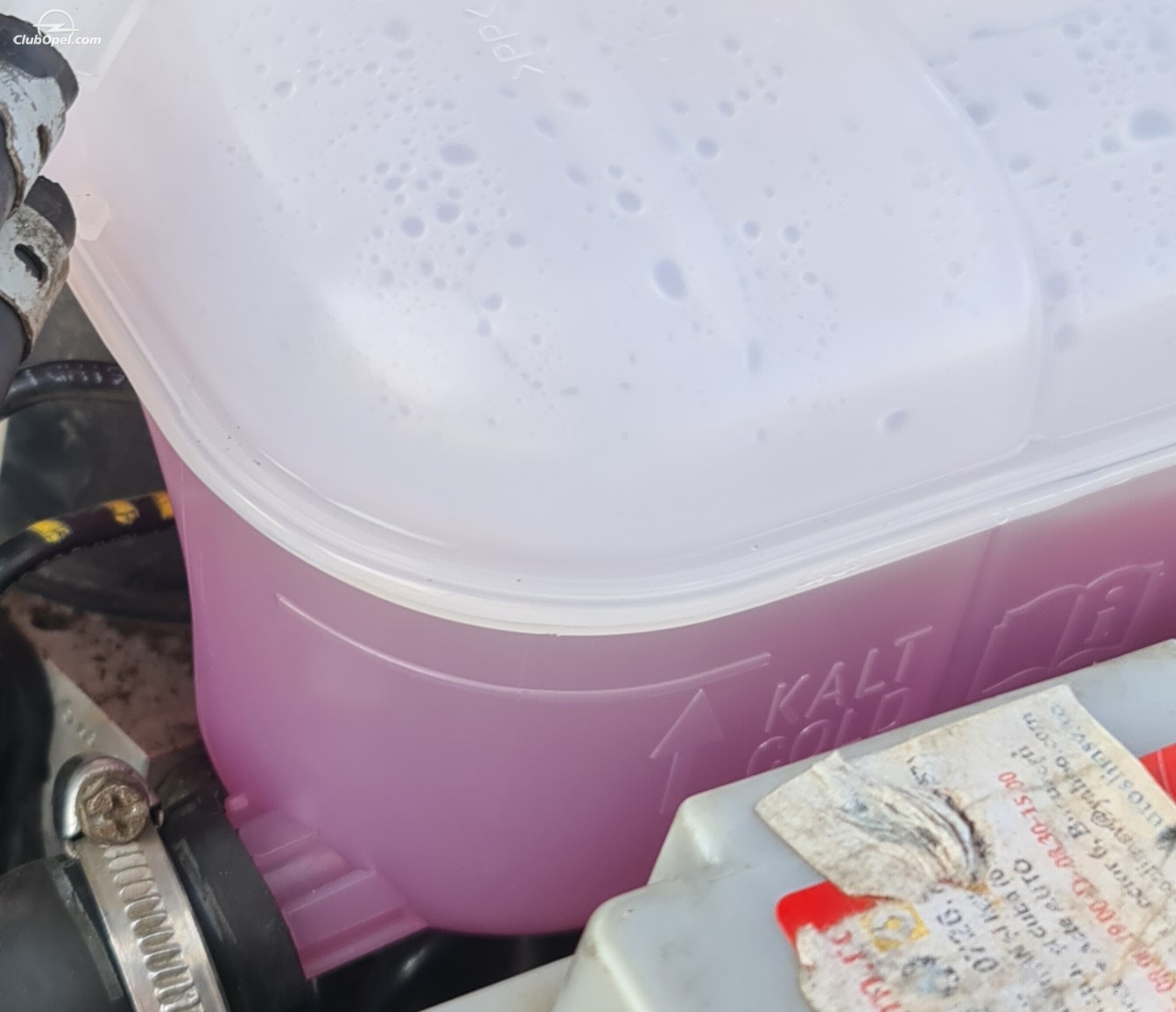

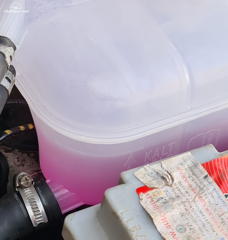

Atasez poze cu vasul la rece si vas la cald. Volum la linie, este rece, volum peste linie este la cald.
  • Mesaje scrise: 7,186
Dacã nu ai alte manifestãri dubioase, diferența aia de nivel nu e o problemã...

Nivelul la rece este cel de deasupra sagetii ( KALT - COLD ) , nivelul la cald trebuie sa fie la buza recipientului , deci e perfect .
