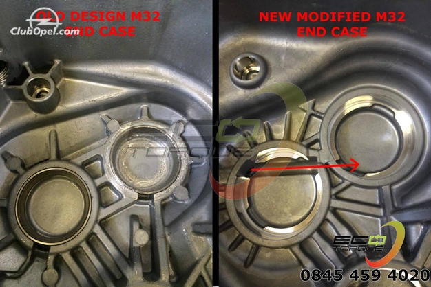

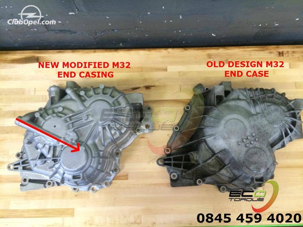

Rezultatul a fost mereu acelasi: cutiile trebuiesc reparate sau schimbate cu modelul nou.
Cei drept nu stiu daca se potrivesc mecanic vorbind la carcasa,spatiu ambreiaj.
Poate spune cineva aici daca a facut masuratori sau a avut una langa alta pentru schimb odata.
Cea noua nu are nici macar o problema fata de primul model fara canale de ungere la rulmenti.
Tin sa mentionez ca am studiat problema si cedeaza rulmentii care stau tot timpul in ulei si mai rau cedeaza si carcasa unde sta camasa rulmentului si atunci apare jocul schimbatorului si smucituri la accelerare /decelerare.
Problema nu este uleiul ,ci constructia carcasei fara aport de ulei proaspat la rulmenti
Din poza de pe club se vad noile canale de ungere
