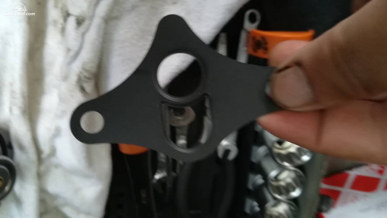

I-ai dat impulsuri când l-ai demontat? Trebuie verificat și dacã funcționeazã, doar curãțând Egr nu e de ajuns Exista tutorial cum se verifica Egr, ai nevoie doar de doua fire electrice pe care unul îl montezi la primul pin iar celãlalt la ultimul pin, nu conteazã ordinea. Un fir de la un pin pe - de la baterie și cu celãlalt fir impuls scurt pe +la baterie. Vei vedea cã mișcarea e asemãnãtoare cu cea a bendixului la electromotor. Spor la treaba.
Asta e garnitura de la Egr, indicat ar fi sã o schimbi.

Garniturile le-am fixat cu silicon. Mufa de la egr iese si intra fff usor. Debitmetru aer conteaza marca ? Din ce am citit indicat ar fi sa pun tot Bosch.
