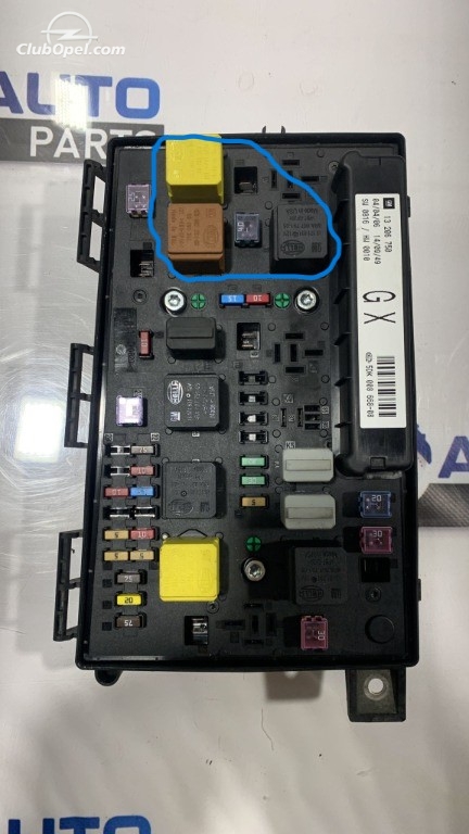

Opel astra h motor 1.6 benzina an fab 2006 un ventilator cred nu ma pricem asa bn. Locația Hunedoara
  • Mesaje scrise: 7,028
Verificã dacã ai releele si siguranta încercuite, în aceeasi configuratie pe panoul tãu.
Este panou de Astra H Z16XEP, ca al tãu.
  • Cflo
  • Cont inregistrat: 27 Oct 2023
Multumesc. Imi poti spune cum sa le verific daca is arse? nu am aparat special
Un aparat de masura costa cateva zeci de lei. Siguranta e usor de verificat.
Daca nu te descurci, mergi la un electrician.
