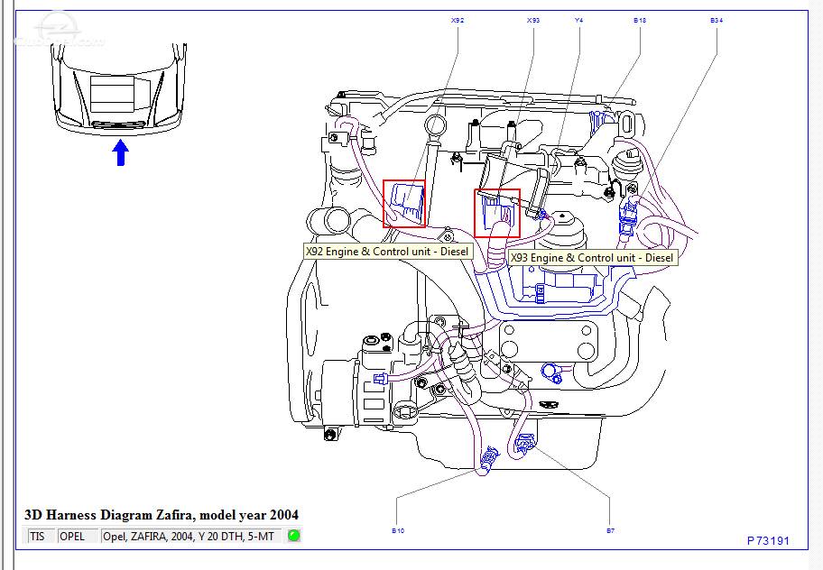

@big_electro61 a vazut mai bine in prima postare, la cele din 2004 este pe motor in fata in zona la joja, filtru, compresor.

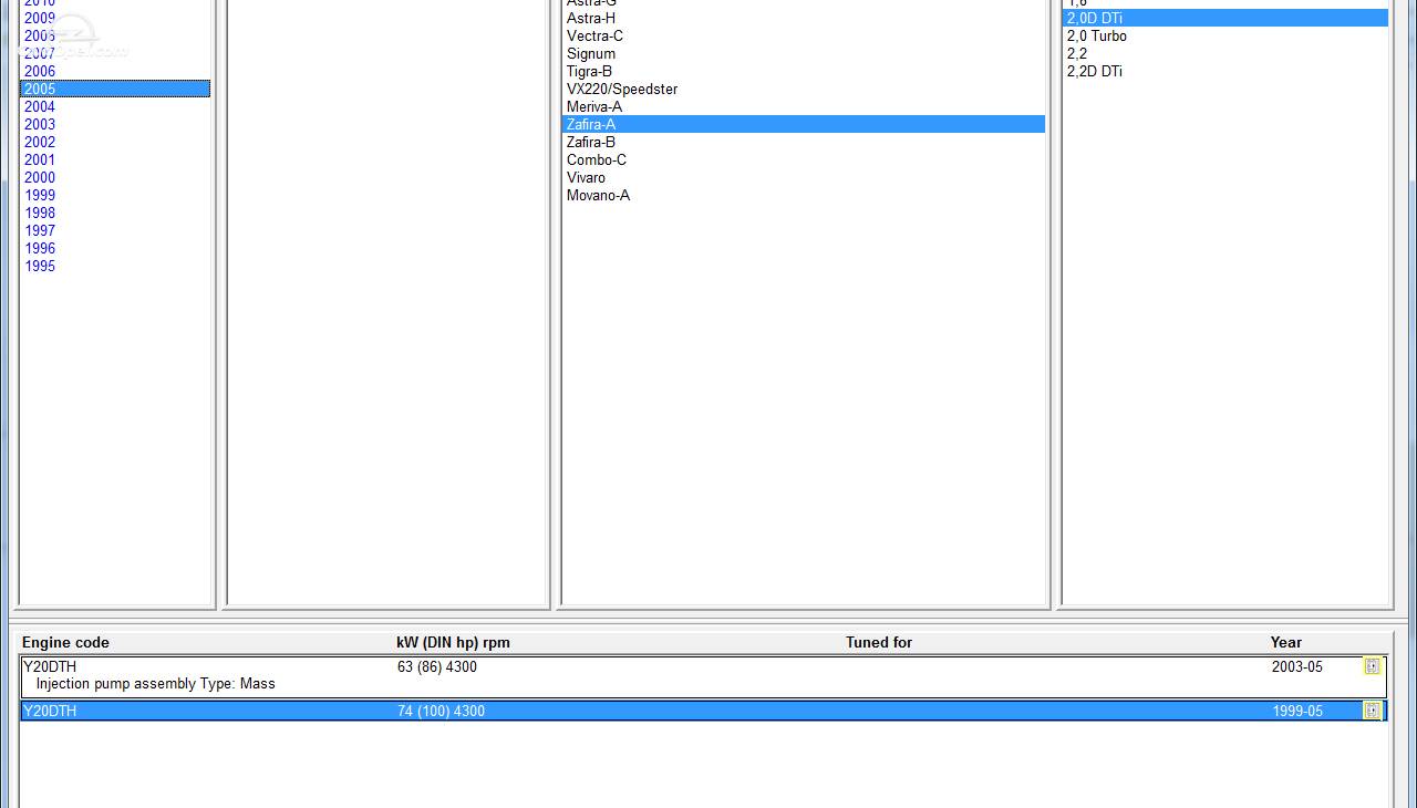

@big_electro61 daca urci pe ani pe masina motor mai apare unul in autodata.
2001 - Sub aripa nu scrie ce fel de ECU - probabil PSG5 sau amandoua?
2002 - PSG16 (nu arata) , PSG5 (sub aripa) - apar doua modele
2003 - PSG16 (pe motor in fata langa joja, filtru, compresor.)
2004 - PSG16 (pe motor in fata langa joja, filtru, compresor.)
2005 - PSG16 (pe motor in fata langa joja, filtru, compresor.)
Deci un ECU PSG5 merge pus la cele 2003-2005 eu zic ca nu, voi ce spuneti.
Dar este bine de stiut.... pentru cineva care cauta un ECU SH
Se pare ca este important anul si ce fel de ECU are....
Sa inteleg ca si motorul difera ca constructie?
Asa ca cascati bine ochi cand cumparati... sa fie ce aveti pe masina.
La Astra G Y20DTH este la fel, din 2003 apare numai PSG16 pe motor in fata.
2000-2002 cascati mai bine ochi.

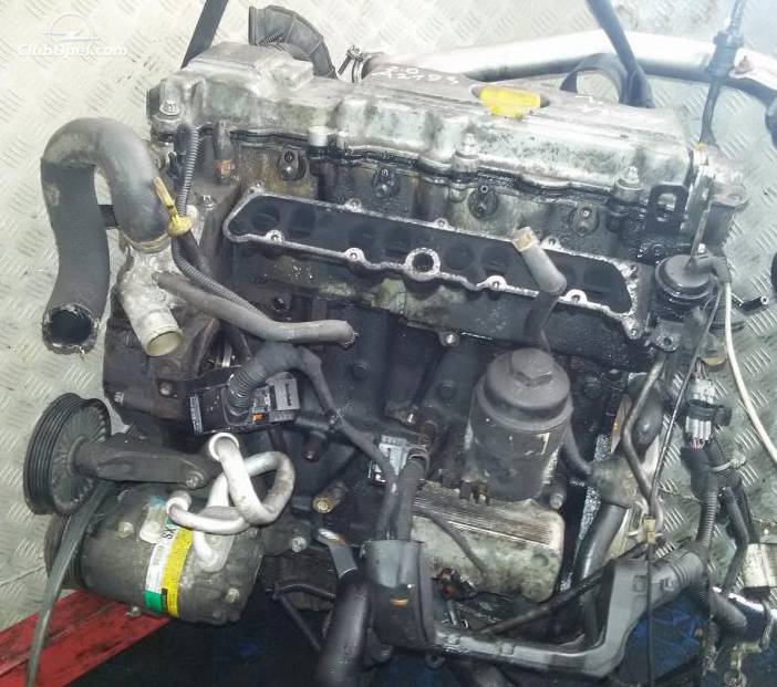

Eu ma asteptam sa gasesc o componeta ECU - dar vad ca apar doar mufele, ce fel de ECU este PSG16 ca eu nu il vad?
Ca sa nu raman prost.
Cum arat... o poza de la cei cu Y20DTH 2003-2005 nu strica.
Pai sau gandit cei de la opel: nu se mai strica motoarele acestea Y20DTH, trebuie facut ceva... pune ECU pe motor si am rezolvat ca la Z16XE.
Nu sunt prosti.
ECU pica la Y20DTH cei care aveti.... are probleme ca la Z16XE ii incalzeste ECU.

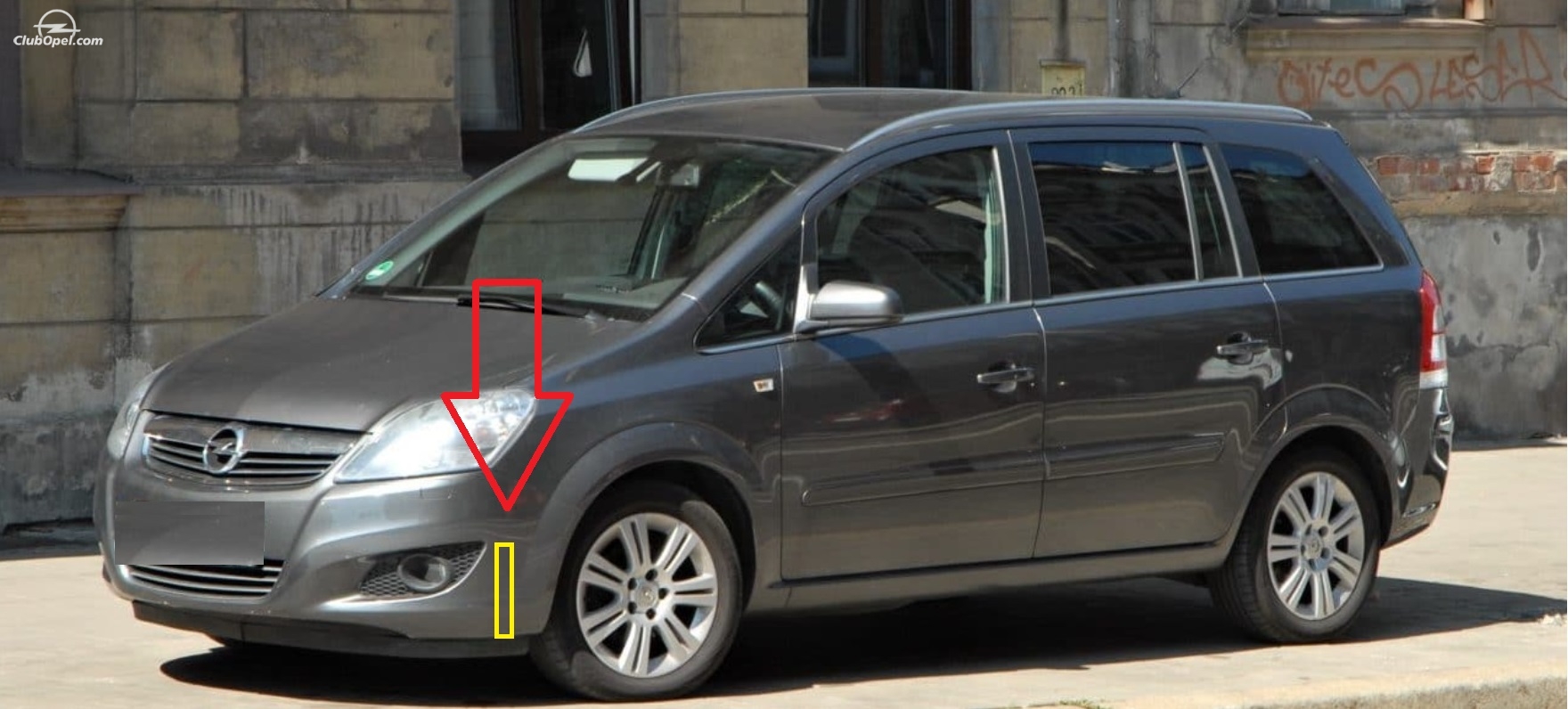

Am o întrebare, vreau sa dau jos ECU , pentru a îl trimite la cineva în București, pentru un soft, eu fiind din Arad. Nu știu unde se afla Ecu, cum îl iau jos, și unde îl gãsesc. Dețin un Opel Zafira B 1.7 CDTI 125cp.
Va rog dacã ma puteți ajuta.
  • sebage
  • Mesaje scrise: 2,661
Cel mai simplu ECU de accesat, direct de pe mufa OBD2 se poate citi intregul continut, cu scule destul de necostisitoare.
Oare de ce sa trimiti un astfel de ECU prin curier? Retorica, desigur ... nu astept raspuns.
ECU il gasesti intre roata fatã stânga si proiectorul de ceatã stânga.
Adica, imediat dupa carena de plastic de peste roata.
Poti ajunge la el si fara sa dai carena jos, dar ceva mai complicat, prin partea de jos.
Poza nu imi apartine, este luata de pe net si doar am marcat zona respectiva.
