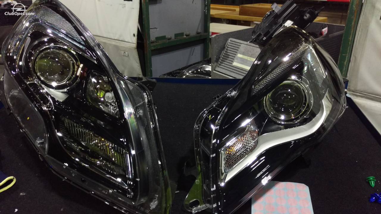

Nu exista ca farul sa fie dezlipit.Nu e posibil asa ceva.Lucrez in domeniu si stiu toata operatia de fabricare a farului cap coada.Si daca era dezlipit si intra apa atunci aveai probleme si cu electronica la masina.Pentru aburirea farului iti zic sigur ca nu are sansa sa i le schimbe pe garantie pentru ca nu e defect din fabrica.Pentru orice alt defect,inclusiv zgarieturi foarte mici,ai sanse sa ti le schimbe pe garantie.O sa pun cateva poze mai jos.Problema cu aburirea se poate remedia,precum am zis si mai sus,curatarea acelor orificii,care fac legatura cu exteriorul farului.

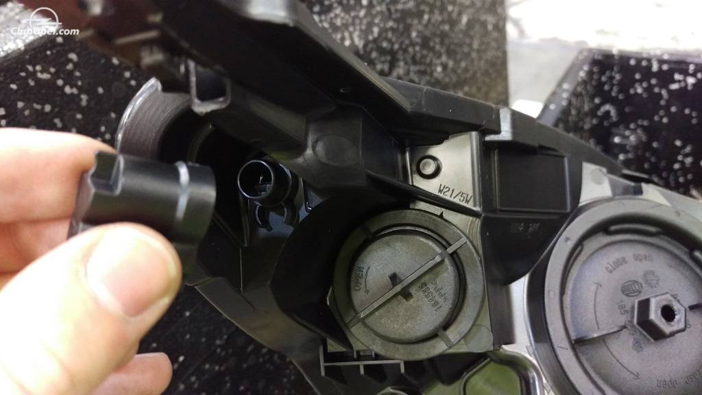

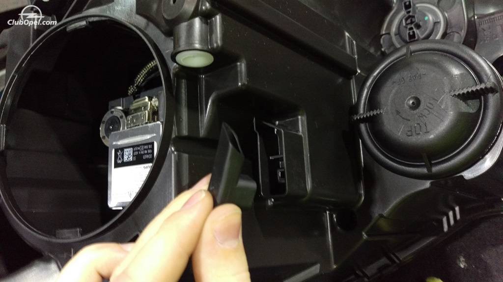

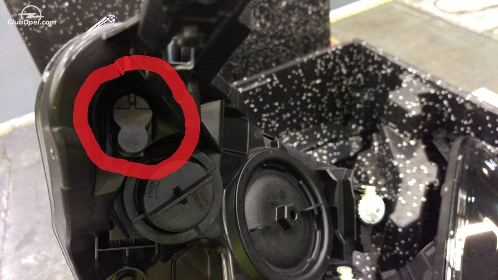

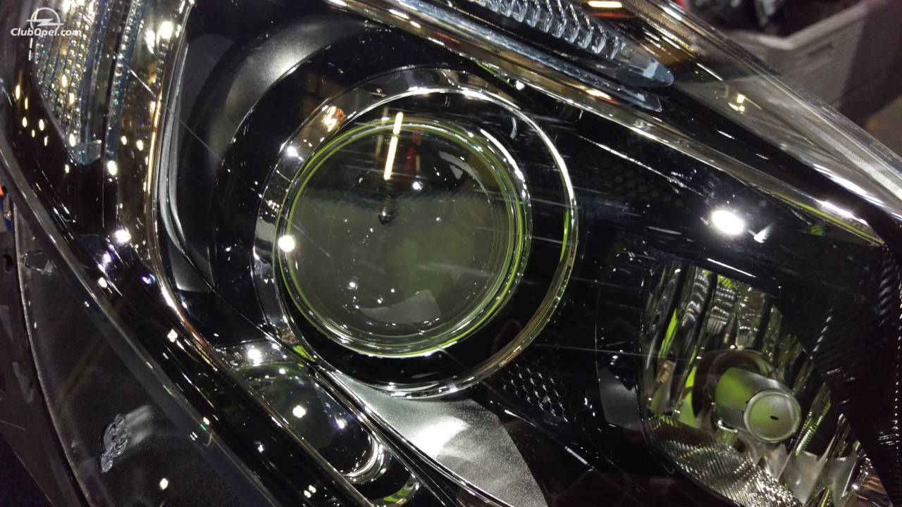

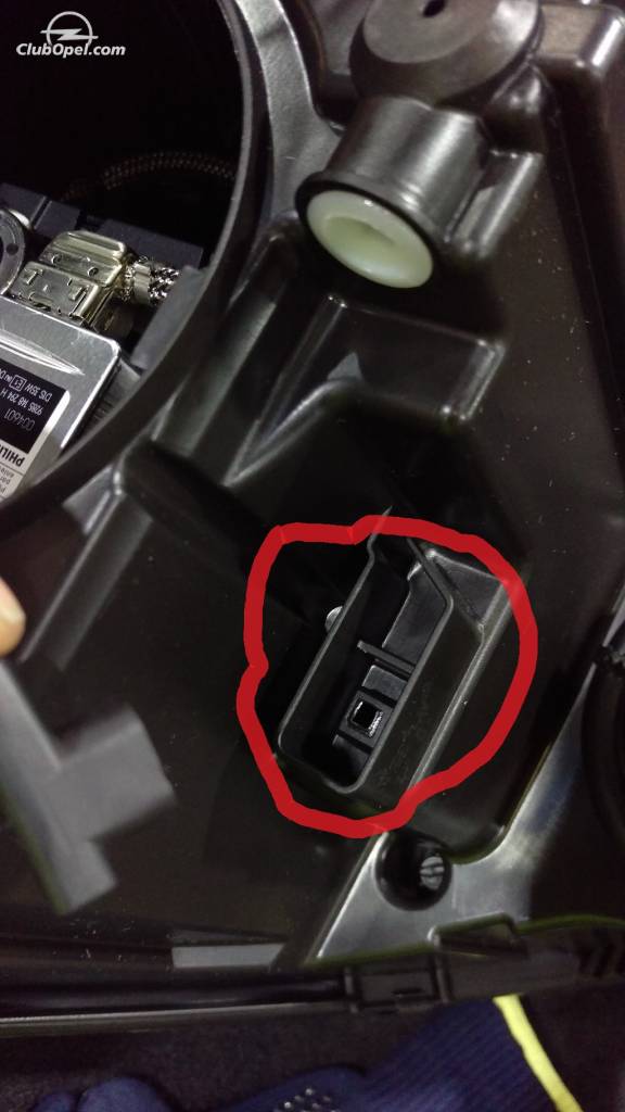

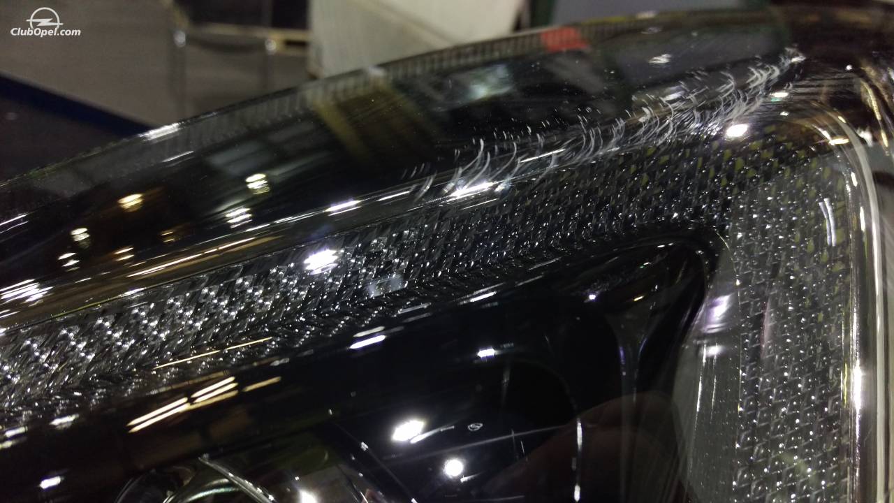

In primele 3 poze sunt doua faruri.Unul de Zafira modelul nou si altul de Insignia.La prima vedere,nu se vad zgarieturile dar daca te apropii de far se vad foarte tare.Aceste faruri au fost schimbate pe Garantie(in conditiile in care asa au venit din fabrica,daca il zgarii tu,nu beneficiezi de garantie)
In urmatoarele poze sunt aceleasi faruri ,am incercat sa pozez orificiile care comunica cu exteriorul si care sunt raspunzatoare de aburirea farului.La Zafira, orificiul este acoperit de un cauciuc patratos iar la Insignia este acoperit de un plastic.O sa revin cu poze si pentru Astra J
