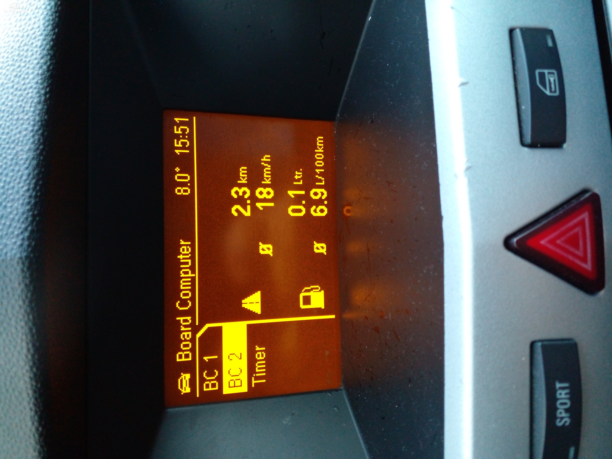

Saptamana trecuta am bagam opcom-ul pe el ca sa-i bag data si ora corecta pe display-ul din interior. Insa, ca un idiot ce sunt am apasat din greseala pe un alt index pentru display (nu stiu exact cum). Am relizat ce am facut dupa ce am plecat cu masina si range-ul din display, care pana atunci functional, mergea perfect acum nu se mai modifica aproape deloc (fluctueaza plus minus pe la 500) desi am alimentat si consumat in zilele astea.

Cum as putea sa fac si sa repar acel range? Pe acul de combustibil e ok, dar nu si pe display cand ma uit. Orice sfat m-ar ajuta.

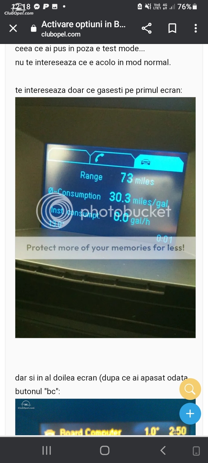

Intri pe IPC (cu OpCom), la Variant Configuration si aici, verifici ce fel de sonda litrometrica ai (Rezistenta liniara sau Tensiune liniara), pentru ca spui ca "acul" indica corect. (NU MODIFICI NIMIC ! )
Te uiti cu o pagina in urma si o sa gasesti un tabel cu ceea ce reprezinta fiecare cod, pentru modelul tau de display si deci, iti treci acel cod, care corespunde cu modelul de sonda litrometrica gasit in IPC.
