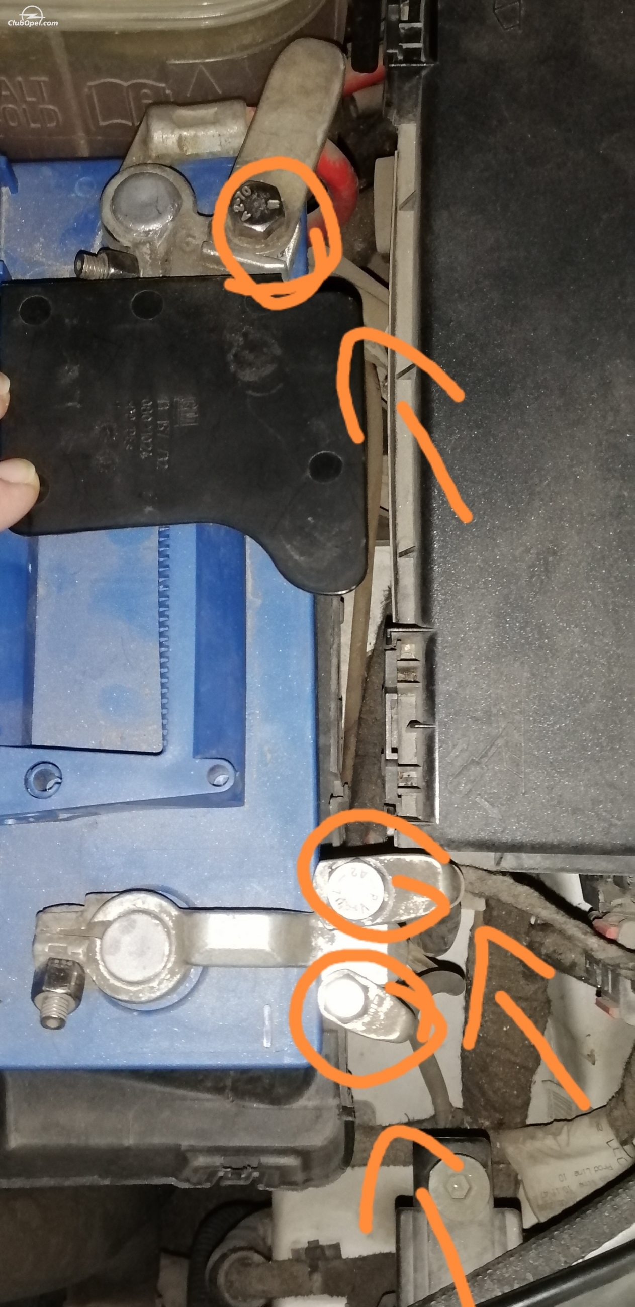

Am un astra h 2008 Z14 XEP, și cu ceva timp în urma am observat în meniul secret sau ascuns(sau cum vreți sã-i ziceți) faptul ca alternatorul incãrca bateria cu valori de 13,3V-13,7V la maxim 2-3 minute de la pornire și dupã scãdea la valori de 12V-13,1V (oscila foarte mult și nu conta dacã aveam consumatori mai mulți sau mai putini în acel moment). Bateria o am de aproximativ 1 an și jumãtate și ma fãcut sa cred ca am probleme cu alternatorul. DAR BINE ca am citit mesajele de aici și am urmat sfaturile. Cu motorul pornit și toți consumatorii porniți timp de 2-3 minute borna de plus se menținea rece, în schimb borna de minus se încãlzea puțin, dupã mai mulți km parcurși chiar frigea(precizez ca acestea erau toate bine strânse,curate și neoxidate, chiar și suruburile acelea mici care sunt prinse pe borne). Le-am desfãcut pe toate și le-am curãțat cu hârtie abraziva finã. Nu se mai încãlzește și valoarea de încãrcare se menține între 14V - 14,5V. Acum îmi dau seama cã și dupã vreo 20 de km parcurși bornele și cablurile trebuie sã fie reci.La mine cred ca era vorba despre acele suruburi mici care vin prinse pe borne.... dar le-am curãțat pe toate.
Ce bine ca exista acest forum!
Atașez și o pozã sa se înțeleagã despre ce suruburi e vorba.
