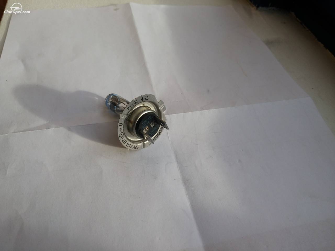

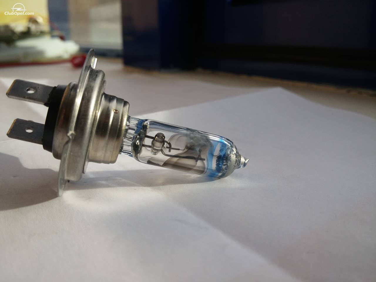

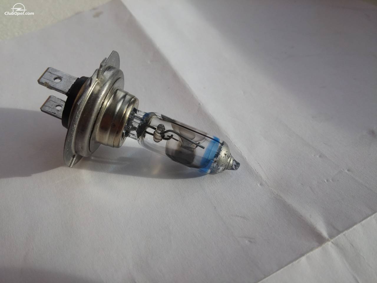

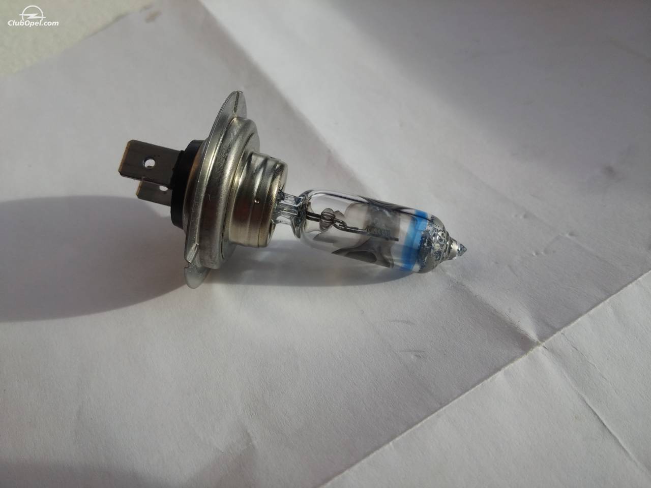

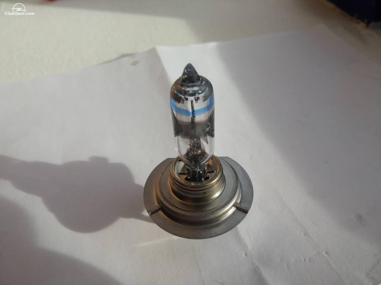

Folosesc Bosch H7 plus90 si dupa o luna, unul din becuri a facut o pata neagra pe interiorul sticlei....cred ca a scos ceva fum.
Vopseaua depusa pe capul becului este exfoliata in proportie de 80%.
Deci....Bosch.

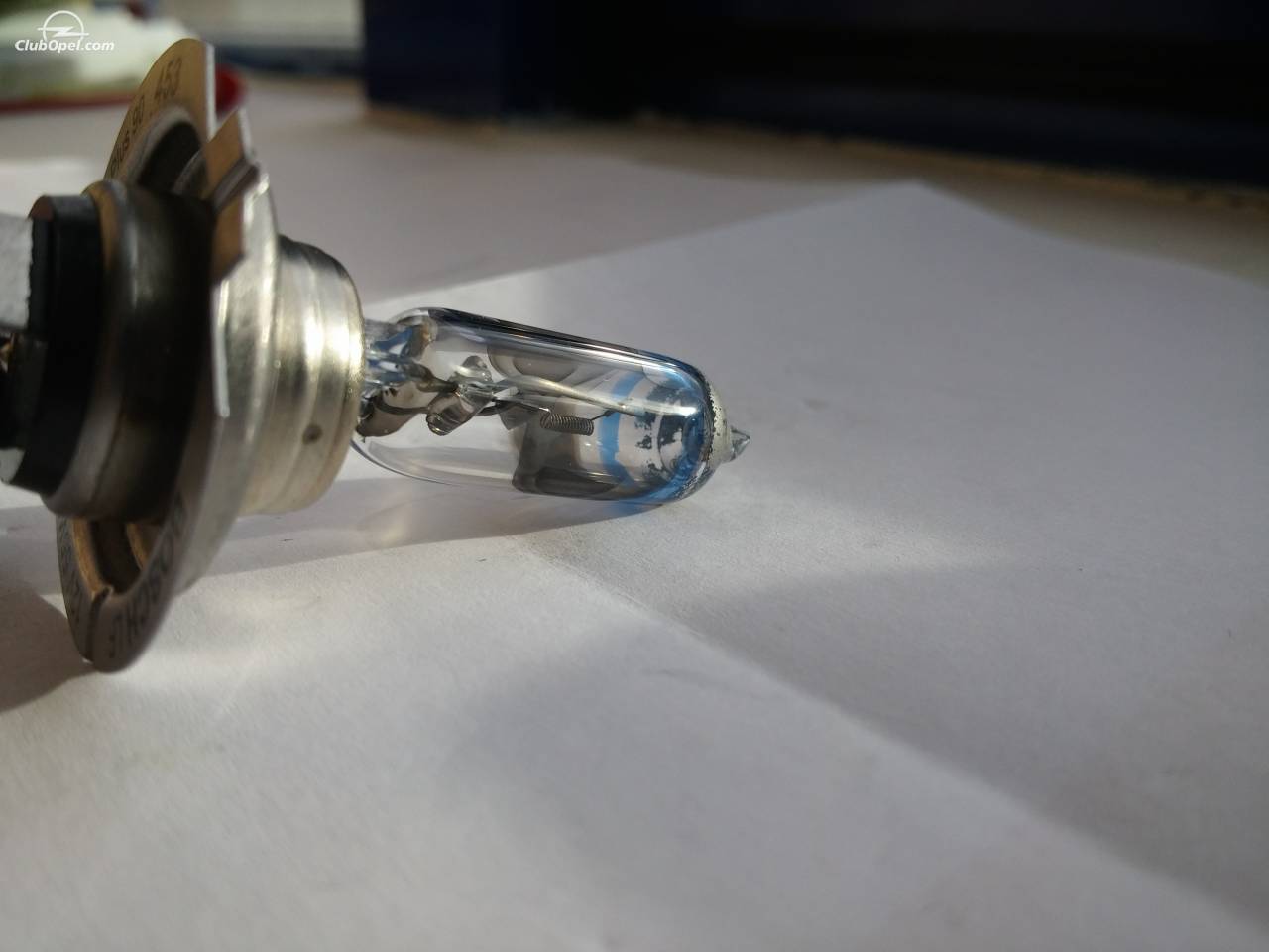

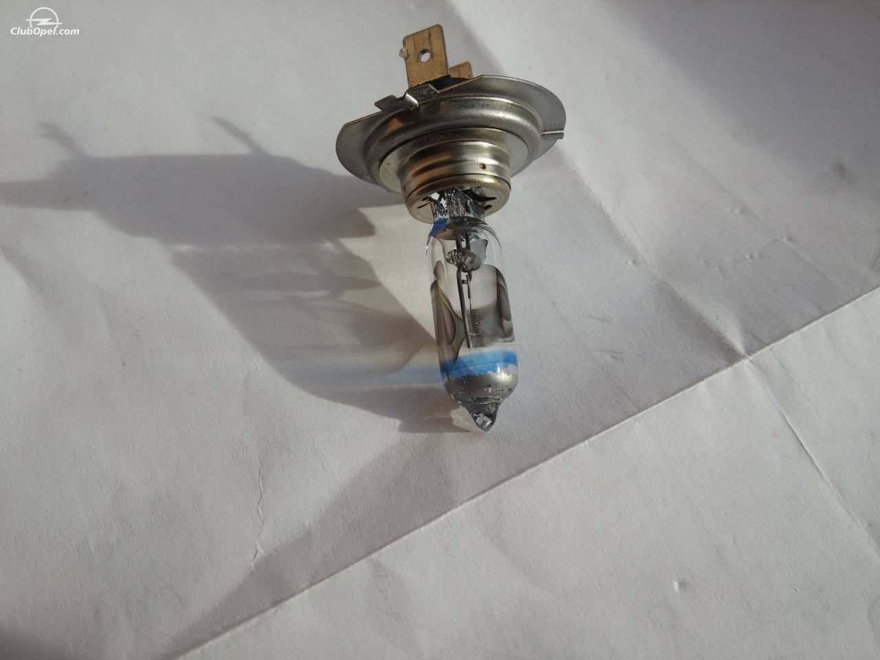

Si acum poze:
In halul asta a ajuns acest bec. Am renuntat la philips x-treme vision plus 130%, la Bosch plus 90 si am trecut la becuri cu led.

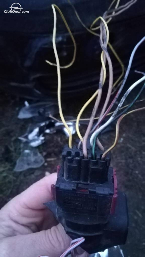

Salut

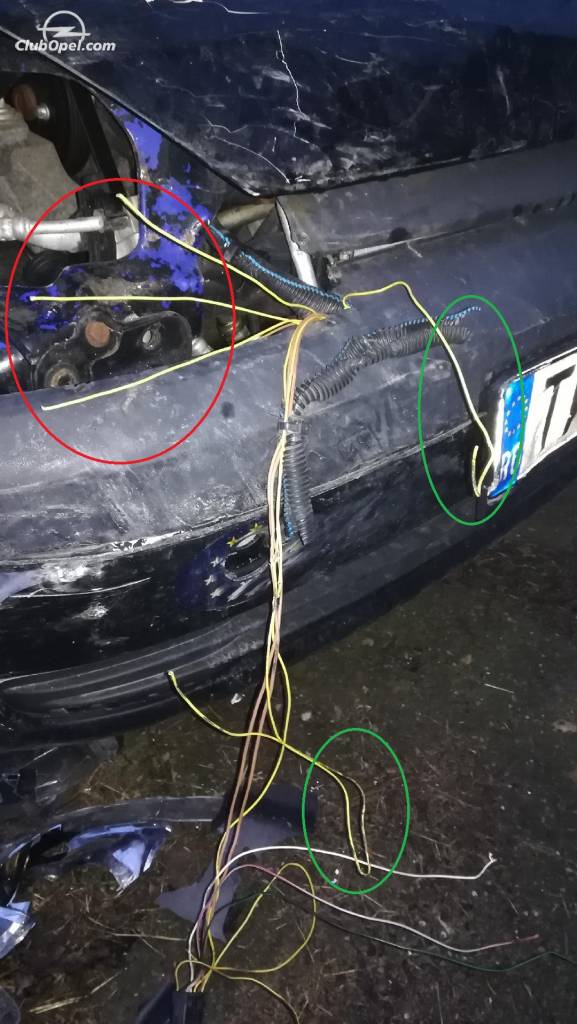

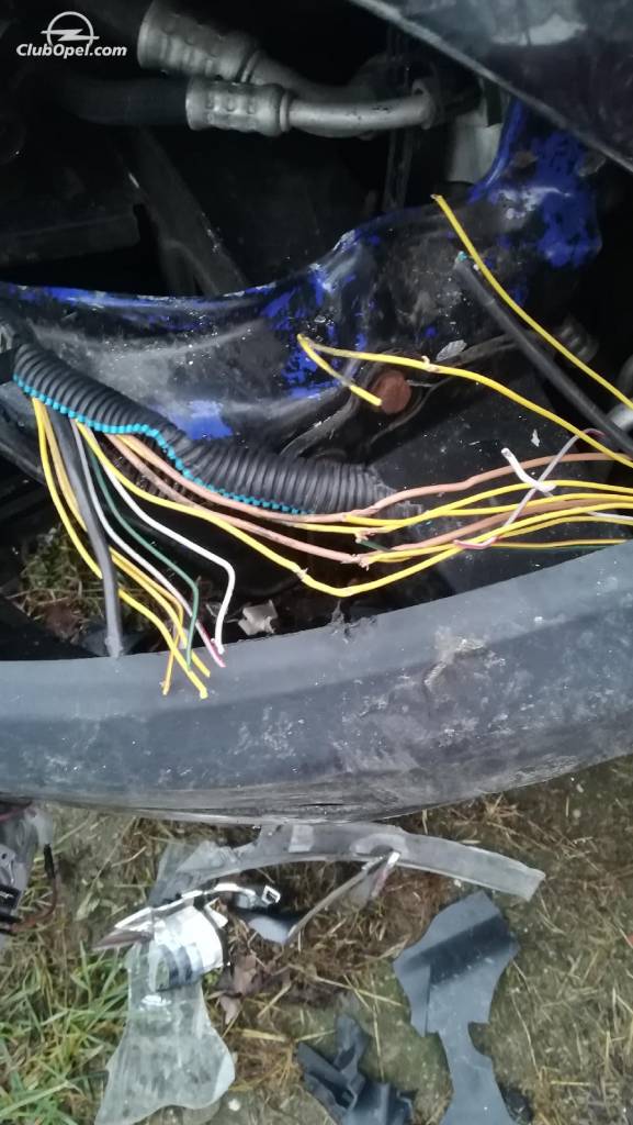

De curand am avut un accident care s-a soldat cu farul dreapta bucatele si manunchiul de fire care intra in mufa de la far sectionat .In mufa intra 8 fire dintre care 2 sunt de culoare galbena.Unul a scapat doar ciupit insa celalalt a fost sectionat.Problema este ca dinspre partea stanga vin 5 fire galbene (poza3). Oare?
Unul din cele 3 incercuite cu rosu corespunde cu cel din mufa dar nu stiu care.
Celelalte 2 corespund cu cele 2 incercuite cu verde , la fel nu stiu care cu care.Ma poate ajuta cineva cu ceva informatii despre firele galbene ?cum pot sa le identific care cu care vin legate?

1.Colegii vad cand apare o postare noua,indiferent de cand nu s-a mai postat pe un subiect.
2.N-ai spus ce masina e...In profil apari ci Vectra din 2001,iar aici se discuta despre Corsa!
3.Ai nevoie de ceva cunostinte de electricitate,sau de...un electrician/electronist care sa masoare cu multimetrul si sa depisteze ce face fiecare fir. Nu e greu.E utila si schema electrica a masinii,dar se poate si fara ea...dar numai masurand pe masina. De la distanta nu poate nimeni sa-ti spuna.
Astia cu "lucrul bine facut"...nu puteau sa puna toate firele de culori diferite?!

Salut
Masina e o Corsa C din 2002. Cunostinte de electricitate am destule, vroiam o informatie despre firele galbene ca sa stiu unde sa masor... Sa nu trebuiasca sa dezizolez tot manunchiul acela de fire care pleaca de la farul din dreapta, ajunge la ce din stanga si apoi mai departe catre ECU si spre interiorul masini..

  • catastefan
  • Mesaje scrise: 5,918
  • Masina: Corsa 2001 Z12XE
Gasesti aici schemele electrice
https://www.clubopel.com/vie...p?p=737215#737215

gheo_s a scris:Salut
Fara suparare,daca aveai destule cunostinte de electricitate,nu mai puneai intrebarea asta pe forum!
Daca sunt 2 fire de aceeasi culoare,cum vrei sa-ti spuna cineva pe forum ce face fiecare?!
Daca nu vrei sa dezizolezi,cum vrei sa le lipesti?...Nu le dezizola pe toate,ci doar pe cele rupte 😊
Daca vrei sa masori fara sa dezizolezi,intepi firul (izolatia) cu un ac si masori...rezistenta,tensiune...
Schema farurilor e in diagrama 4.

Salut
Catastefan multumesc mult pentru scheme.Cu ajutorul lor am reusit sa-mi repar instalatia electrica.
danpet am cerut doar o informatie despre firele galbene sa am o idee unde si ce sa masor.Daca imi spuneai ca firele galbene alimenteaza faza scurta si motorasele de la faruri era suficient,m-as fi descurcat mai departe.Cand am zis ca trebuie sa dezizolez nu m-am referit la un fir ci la intreg manuchiul de fire care sunt bagate printr-un tub si infasurate apoi cu banda textila, iar ca sa vad unde duc firele sa pot masura ceva ar fi trebuit sa dau jos spoilerul si sa dezizolez acel tub.Eu cred ca rolul forumului este ,printre altele, si acela de a da si a primi informatii astfel incat sa ne rezolvam problemele cat mai repede si cat mai usor.Sau poate ma insel...Astfel cu ajutorul lui Catastefan am reusit sa rezolv intr-o ora si un pic in loc de 4-5,iar cand esti presat de timp 4 ore inseamna mult. Iti multumesc oricum si tie pentru timpul acordat chiar daca nu mi-ai spus nimic util care sa ma ajute sa-mi rezolv problema.
