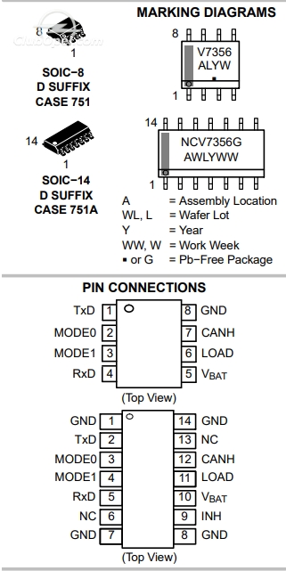

Pentru circuitele integrate ale cãror functii nu le cunosteam, caut foile de catalog (data sheet), aflu ca NCV7356G (notat pe PCB cu U602) este „Single Wire CAN Transceiver” si ca pe pinul 12 este pinul pentru magistrala CAN.

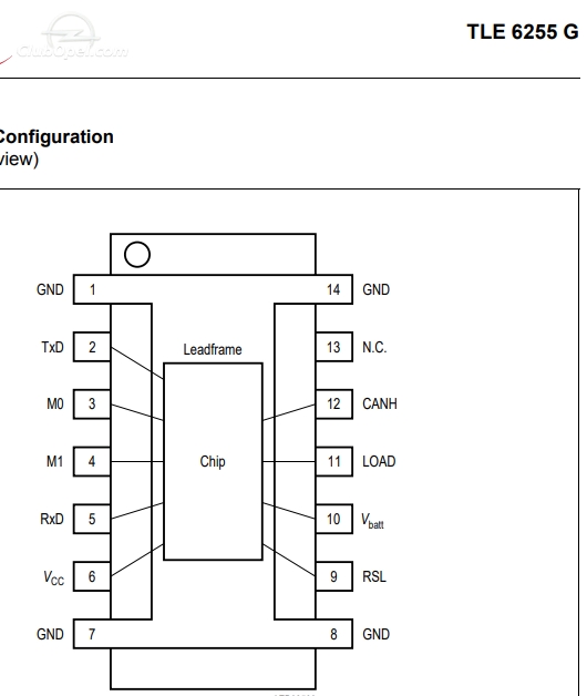

Am niste poze mai vechi cu un cluster de Astra H si prin poze, reusesc sa identific ca ar fi TLE6255G.
Caut data sheet-ul si, aproximativ bine, compatibilitate pin la pin, aceeasi logica pentru stabilirea modului de functionare (pinii 3 si 4), doar ca TLE6255 mai are 2 pini folositi in plus (la celelalte, cei doi pini sunt nefolositi / neconectati intern).
Functii suplimentare, pin 6 (Vcc) +5V si pin 9 rezistor (39 Kohm) catre Vcc, pentru stabilirea frecventei de lucru.

Interfete Delphi NEW VCI+, Autocom CDP+, Snooper, Multidiag pro+, cu defect pe partea de comunicare cu modulele de pe Low Speed CAN (de la GM, Opel), verificat pe 3 interfete (V3, V8 si V9), toate 3 au prezentat defect la circuitul integrat NCV7356 (notat pe PCB cu U602). Acesta ori este defect din productie, ori este altfel de circuit integrat pe care chinezii doar au scris ca ar fi NCV7356.
Se poate înlocui direct (fãrã modificãri) cu alt NCV7356G (bun), MC33897, MCZ33897 (nou sau recuperat de pe interfete defecte Op-Com).

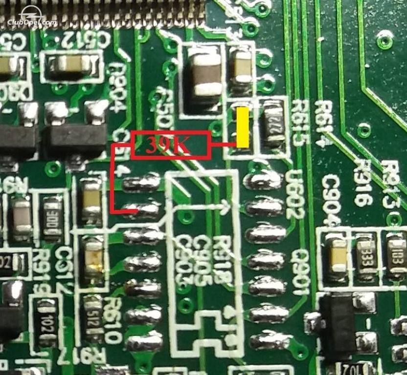

Se poate înlocui cu TLE6255G, dar la acesta trebuie conectat pinul 6 la +5V si pinul 9 prin rezistor de 39 KOhm, tot la +5V. ( transceiver nou sau recuperat de pe „ceasuri” de Astra H si probabil si alte module la care nu am acces acum si nu pot verifica)

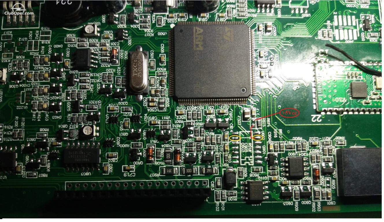

Asa arata PCB cu U602 scos si unde se poate monta direct alt NCV7356G (bun), MC33897, MCZ33897.
Asa arata modificarile pentru a putea monta transceiver TLE6255G. (punte/strap pe pozitia goala R615 si resistor de 39KOhm de la +5Vcc pana pe pinul 9 al lui U602).

LE:la o cautare scurta... e incapsulat in doua variante 😲 TLE-ul e identic la pini

Clar vorbim de capsula SOIC14, iar despre compatibilitate, spuneam ca si din data sheet si din verificari si teste practice, NCV7356G poate fi inlocuit cu TLE6255G, doar ca in acest caz, va trebui sa facem cele doua modificari, pentru pinii 6 si 9. (pini nefolositi de catre NCV7356G).
Repet, totul este verificat si teoretic, dupa foile de catalog, iar apoi si practic.
