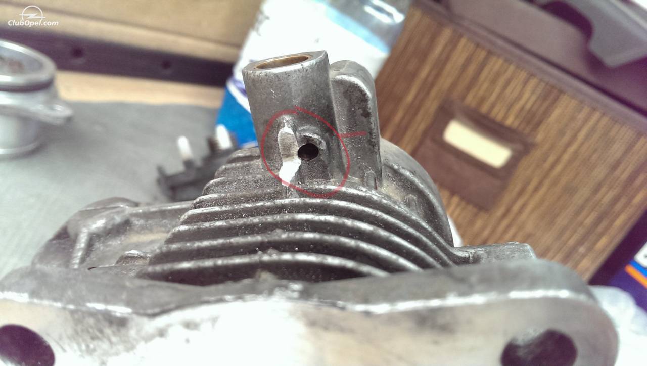

Gata. Am curatat-o super bine, cu ajutorul domnului Dan Cuciureanu am schimbat si garnitura de la rulmentul din capatul tijei pe care este prinsa in 2 surubele discul ce inchide la clapeta, si acuma sper sa fie torul ok. Deocamdata asta era singura problema la masina, sper si singura:). Are si ea 252000...
Daca are nevoie cineva de sfat , cu cea mai mare placere ai daca e din iasi ii arat cam pe unde sa dat gaura sa scoatem shtutzul care tine tija.

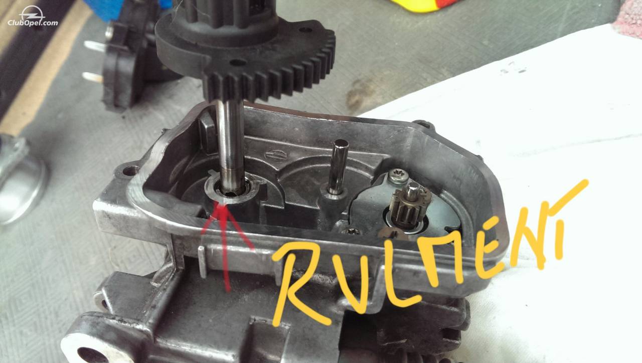

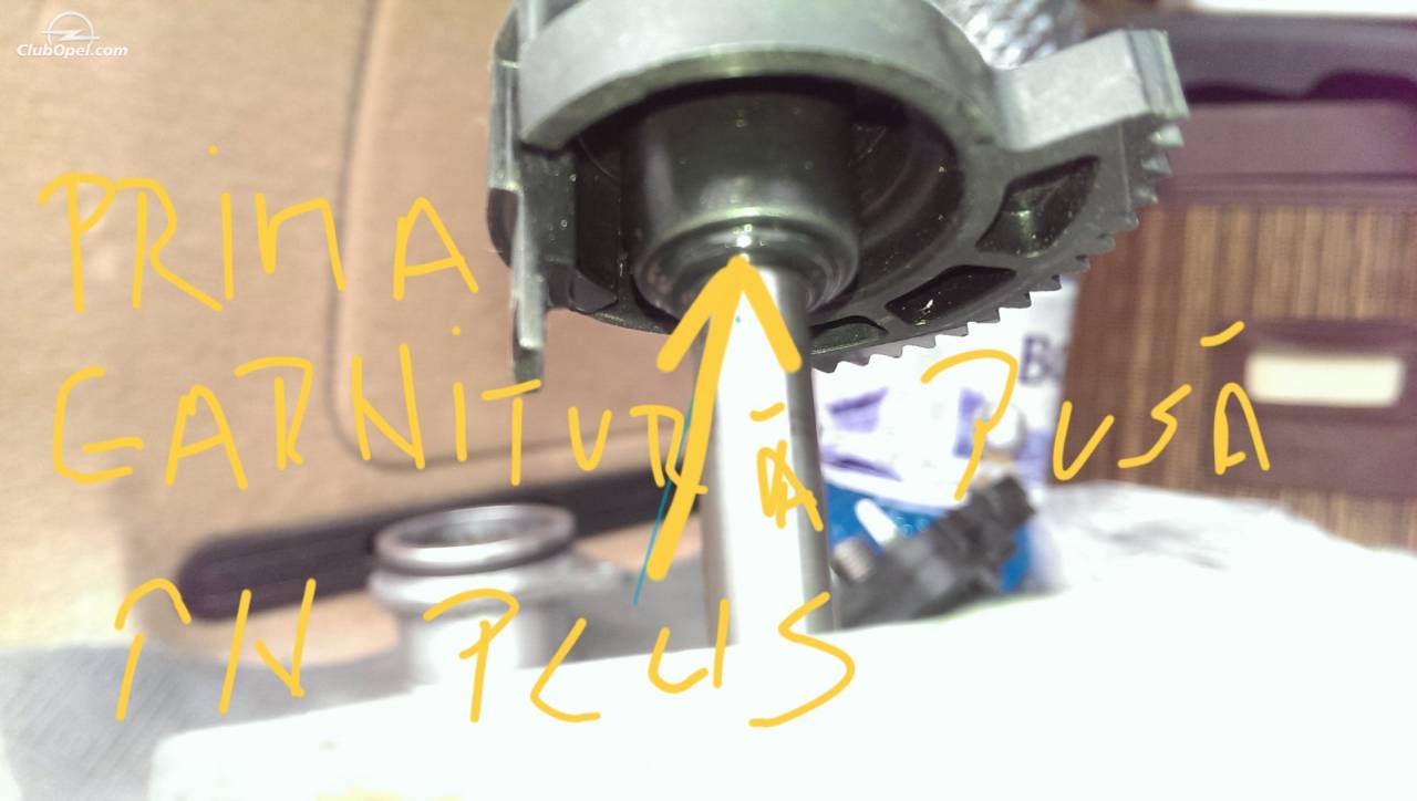

Garnitura are int 8mm, ext10mm si grosime cam 1,5-2. In Iasi am gasit doar cu grosime de 3mm. Dar au mers perfect 2 puse. Una la rulmentul ala mic si una intre partea de plastic cu zimti din capatul tijei si rulment, are un mic locas, pentru o etansarea mai buna. Sau apelati cu incredere la Domnul Dan.
Am facut cateva poze. Poate va ajuta.

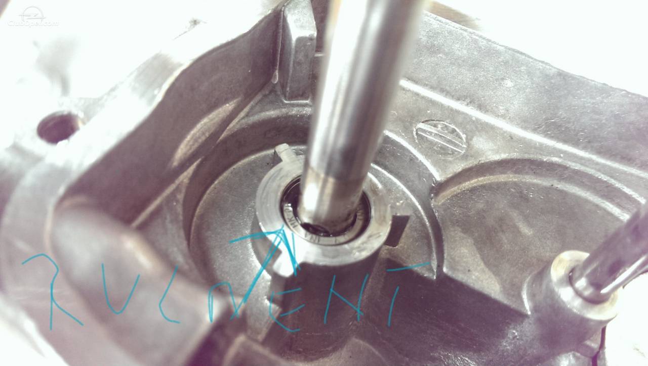

In ultima poza eu am crezut ca e un semering si dupa rulment si am incercat sa-l scot dar era pe deantregu si am ciobit cam jumatate, in incercarea de-al scoate, si am scos garnitura veche si am inlocuit-o cu una de 8,12,3 si din exteriorul garniturii am mai taiat un pic cu caterul ca sa intre mai ok si dupa ce a intrat intre buza de sus si rulment am dat tija si garnitura cu un pic de ulei ca sa nu intre fortat tija la loc.
