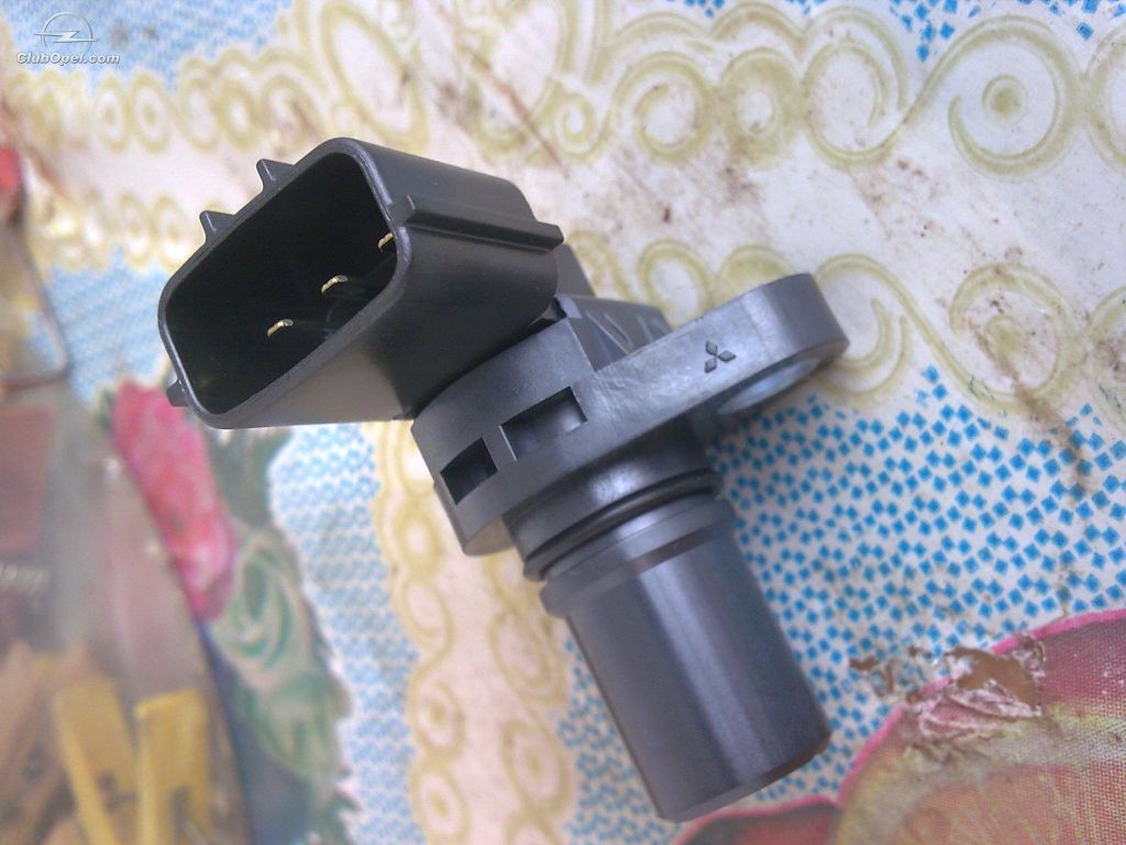

S-a rezolvat imediat dupa ce am inlocuit senzorul de la axa cu came. Se scoate capacul de plastic de la motor, senzorul este in coltul stanga jos, aproape de busonul de umplere ulei.
Codul senzorului de la axa cu came este 0 281 002 406.

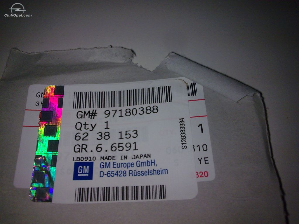

Am cumparat direct senzorul Bosch original (cod: 0 281 002 406), l-am inlocuit, iar masina a pornit la prima cheie.

In concluzie, problema s-a rezolvat, martorul masina cu cheie nu mai ramane aprins iar motorul porneste din prima atat la rece cat si la cald. Sa evitati senzor ax cu came de producator. Cumparati Bosch sau original GM (cel original a fost tot Bosch). Senzorul de producator italian (150lei am dat pe el) m-a tinut 18 luni si vreo 7000-8000km (mu merg asa de mult cu masina).

Multumesc tuturor pentru ajutor si indrumari.

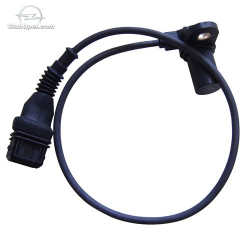

Atenție, cel din poze este senzorul de turatie de la axa cu came, nu le confundați. Cel de la arborele cotit este cu fir și mufă pe capăt. O zi buna!
