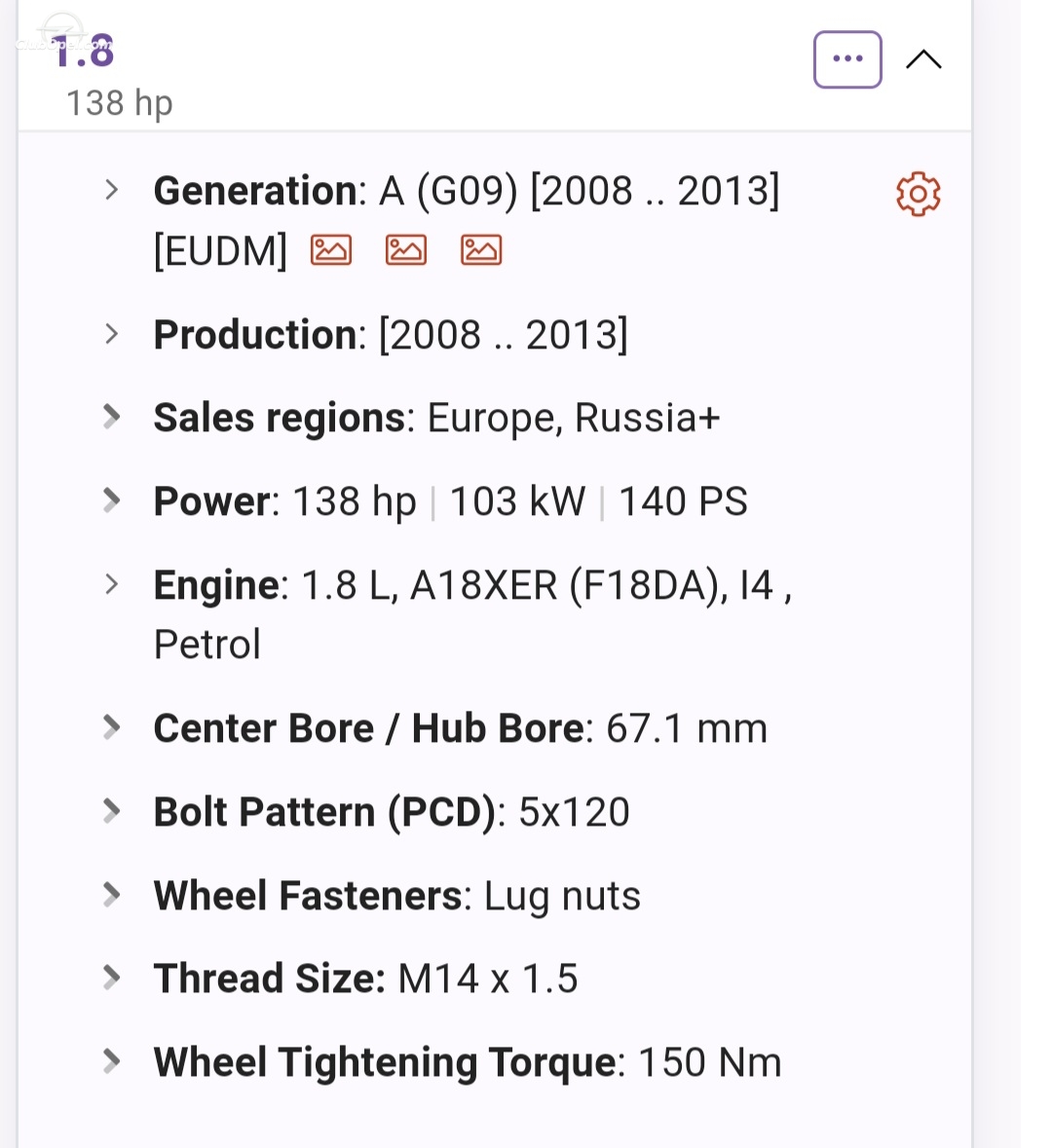

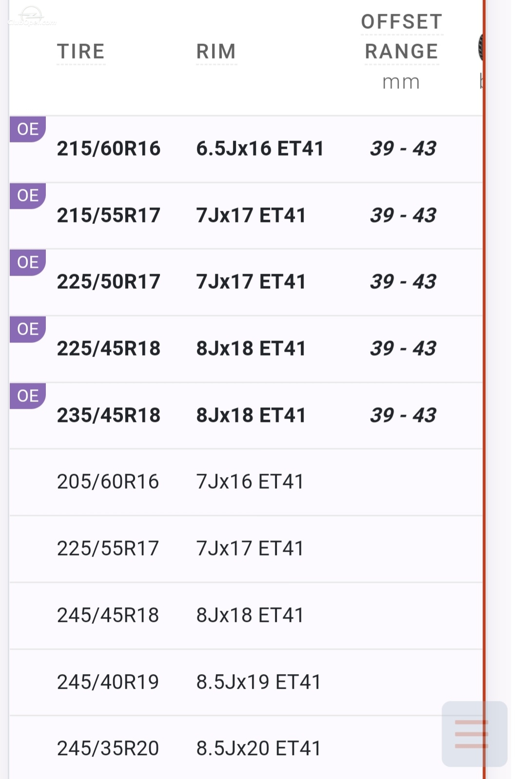

Cauți jante de Insignia pe 16"...atenție că nu se potrivesc orice jante pe 16" cu 5 prezoane!
Ptr conformitate:
PS
Dimensiunea pare atipică față de ce date dețin eu...dar dacă așa scrie în actele germane, ce să zic, e bine așa!

Greșeala mea, din viteză, am avut impresia că e o Insignia...
