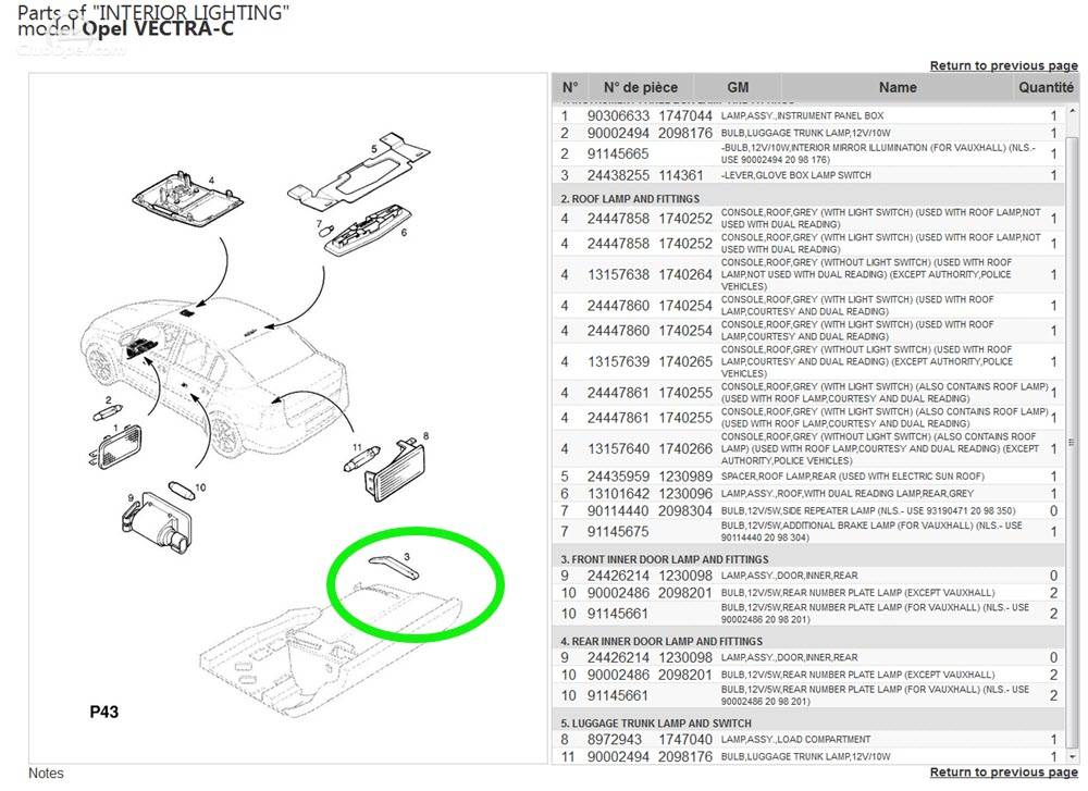

Cel mai probabil (micro)switch-ul lampii de portbagaj nu mai deschide circuitul ... Verifica, daca poti, prin actionarea lui cu mana, vezi daca stinge lampa, apoi vezi ce il actioneaza (deobicei o piesa ce se misca impreuna cu capota/hayonul, ex. balama), poate ceva s-a miscat/strambat/modificat forma ...
