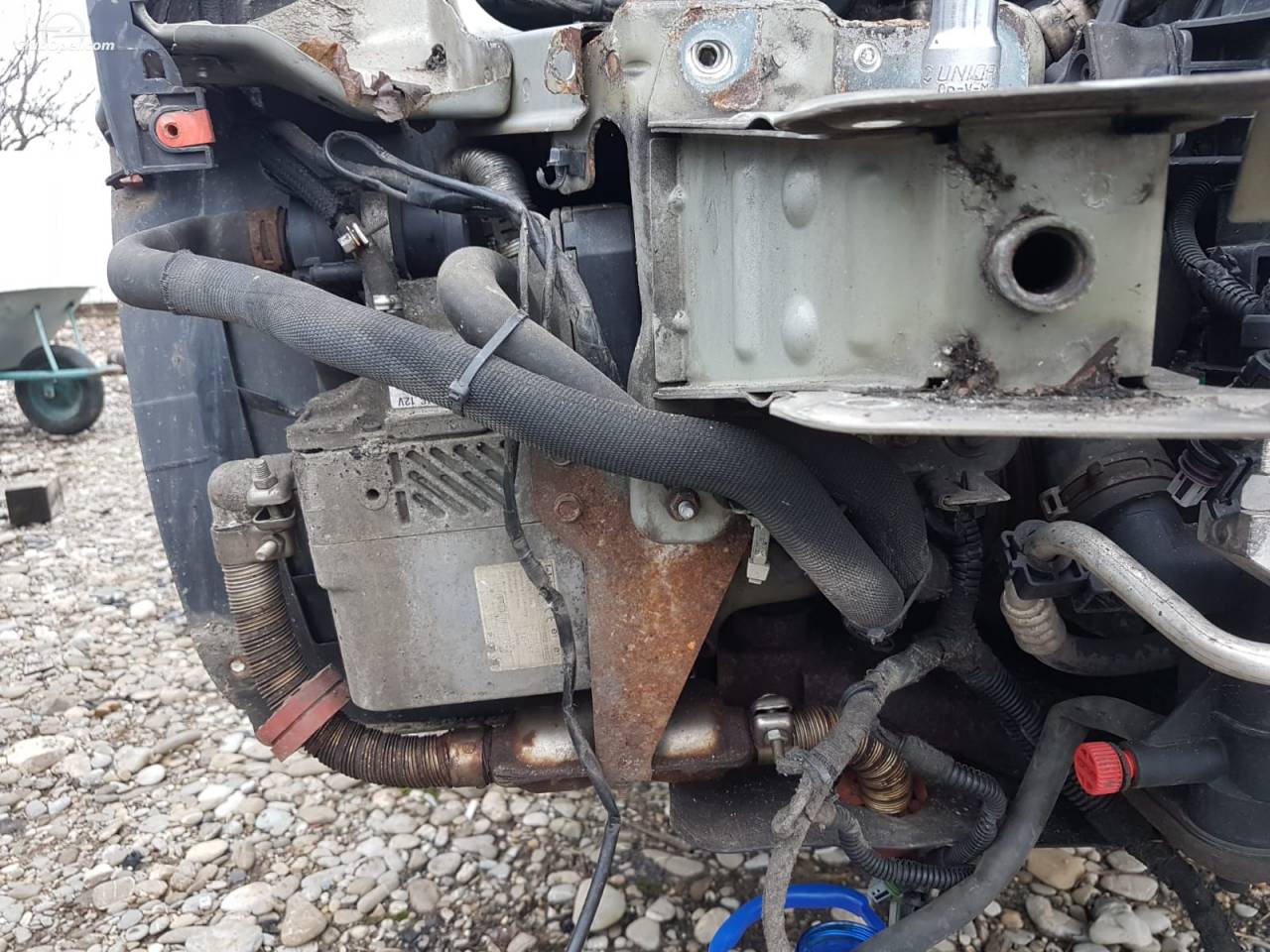

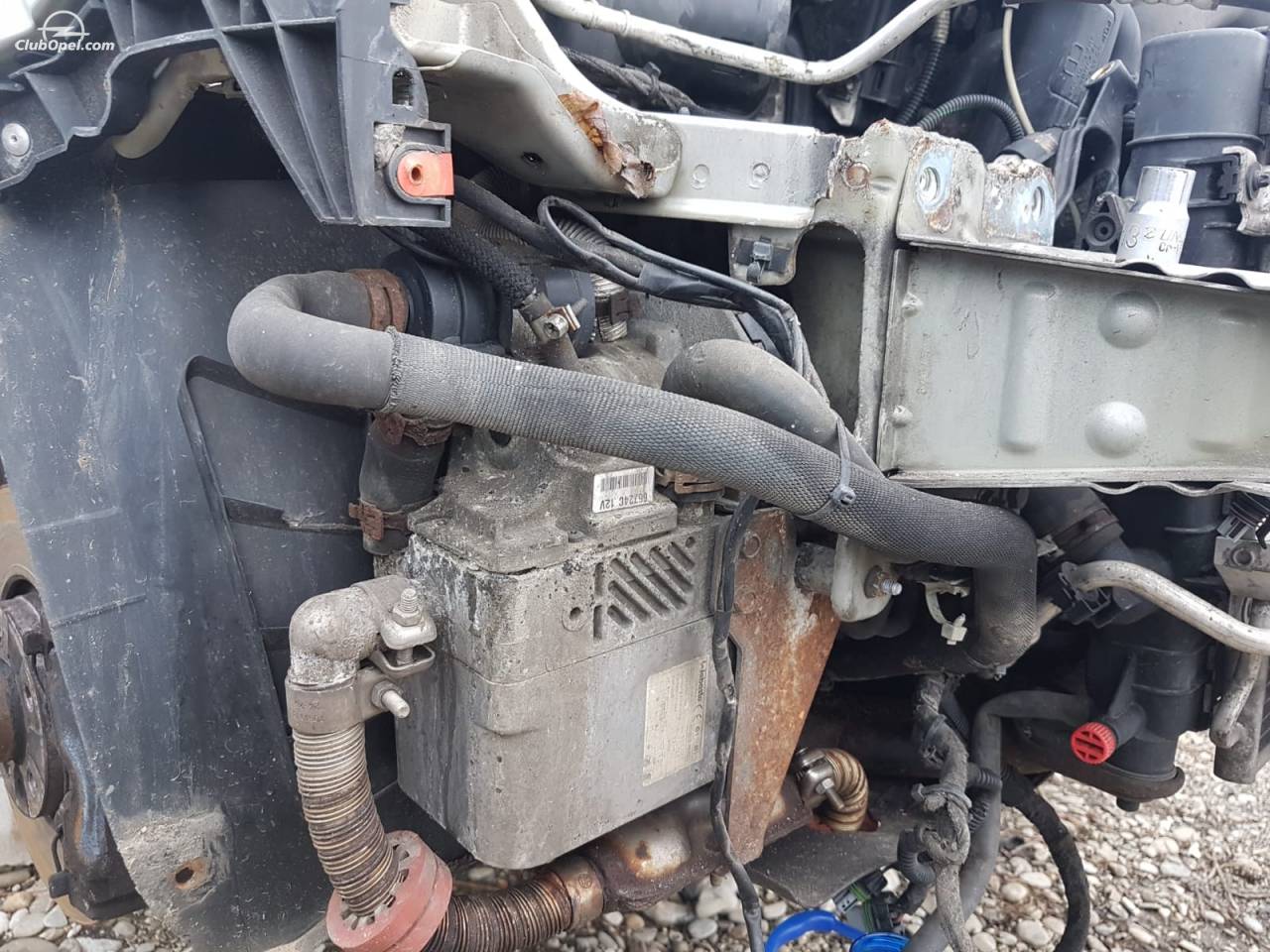

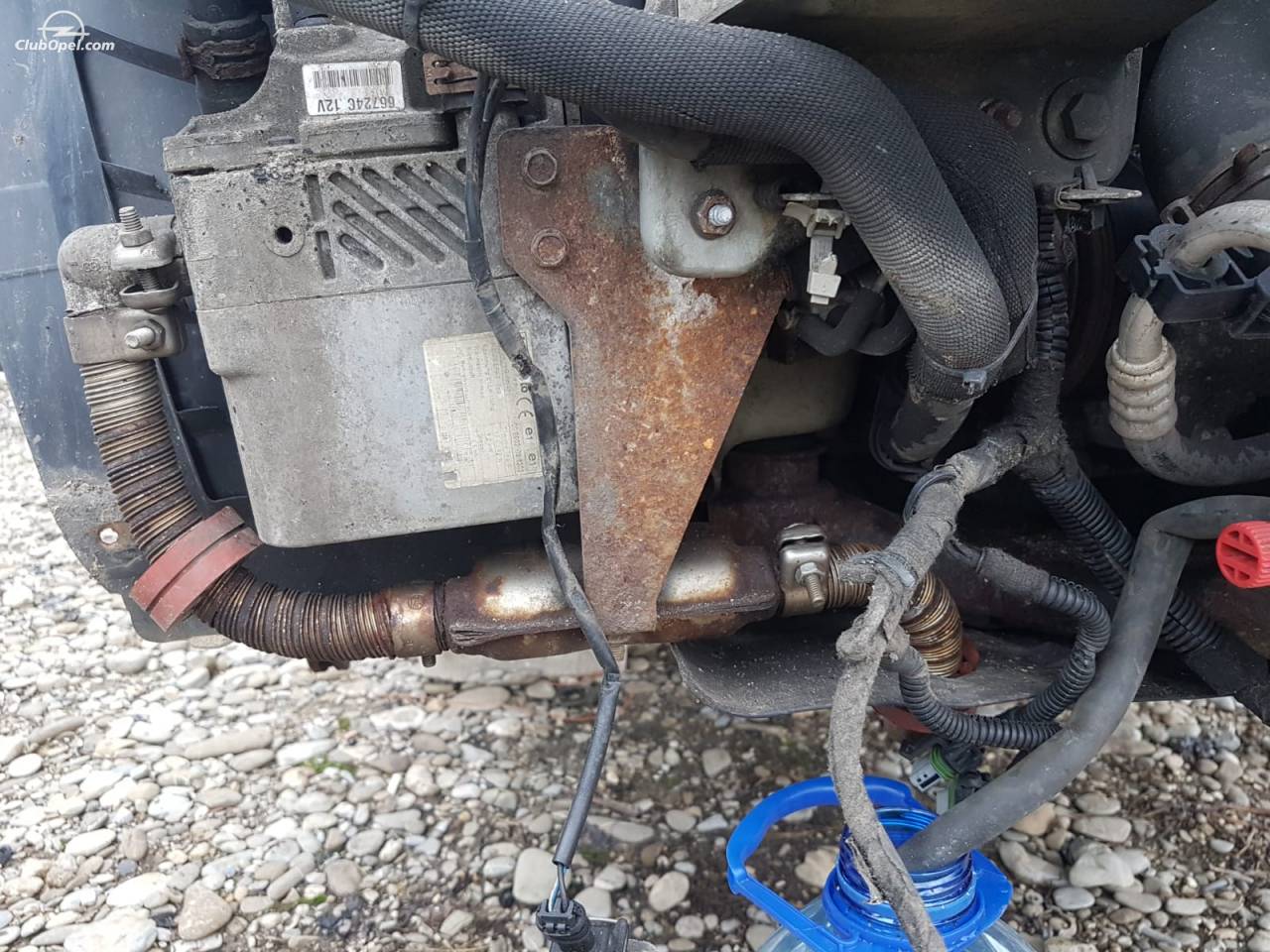

Am un webasto teoretic original demontat Dupã un astra h, vreau sa îl montez tot pe un h, cine ma poate ajuta? In Pitesti sau Dâmbovița

ICristian491 a scris:Am un webasto teoretic original demontat Dupã un astra h, vreau sa îl montez tot pe un h, cine ma poate ajuta? In Pitesti sau Dâmbovița
Salut, pune niste poze si vedem cu ce putem sa te ajutam, sa vedeam daca ai tot ce iti trebuie.

Am poze de la fel care îl demonta dupã masina
  • ICristian491
  • Cont inregistrat: 28 Nov 2019
Sunt poze de la cel care îl demonta dar ma gândesc ca pe lângã montaj mecanic mai trebuie verificat și dacã îl recunoaște calculatorul mașinii... de aceea vreau un electrician care știe ce face

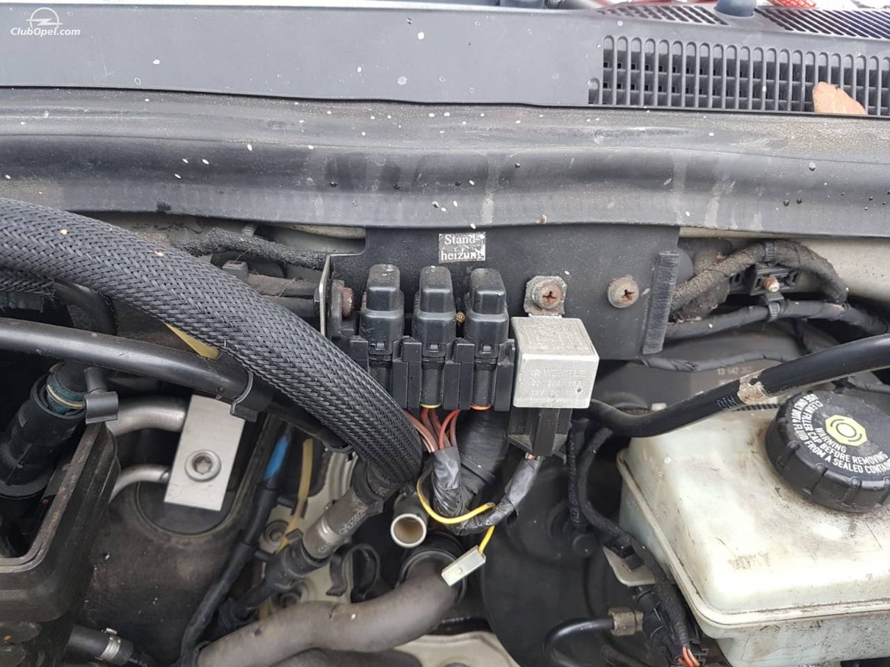

  • gabiopel
  • Mesaje scrise: 5,413
ICristian491 a scris:Mulțumesc frumos pt info, ai uitat ceva... la cine sa merg pt montaj 😅
Eee...cum este Cristi sa ai motor cald inainte de a porni masina
Eu la corsa nici acum n am reusit , poate sambata reusesc sa pun unu pe masina , ma asteapta , 😂😂😂
Pina atunci am montat doar sorbul cu furtunul de combustibil, pompa de combustibil si instalatia electrica ...n am webasto pus pe masina dar am stiker😂😂😂

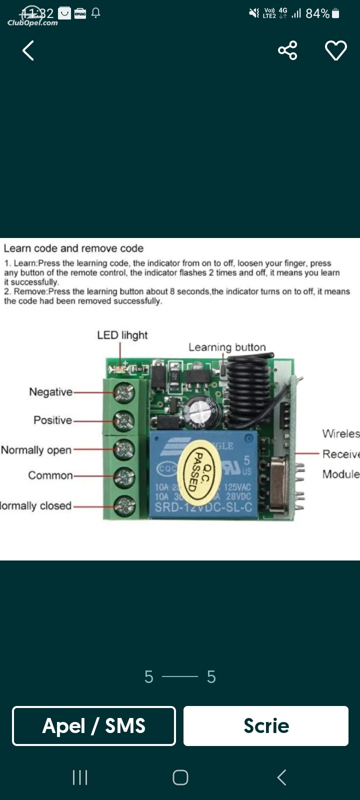

Salutare colegi! La multi ani pentru noul an! Ma puteti ajuta si pe mine va rog cu ceva informatiidespre cum as putea sa leg un modul cu telecomanda la un webasto thermo top c? Mentionez ca nu am ceasul programator si as dori sa il pot porni din telecomanda si sa il pot opri la fel. Mar ajuta ceva informatii despre cum sa leg firele de la modulul cu telecomanda la webasto
