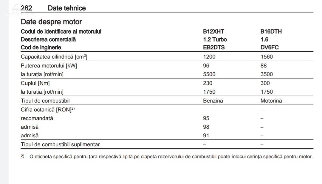

JakeGD a scris:Mda, deci nu m-a lamurit nimeni daca e mai bine cu 98 sau cu 95, la motorul de 1.2
Intotdeauna mergi pe recomandat.
Daca nu scrie pe nicaieri in manualul tau, din calculul meu reiese ca pentru motorul 1.2 ar fi recomandat 98.

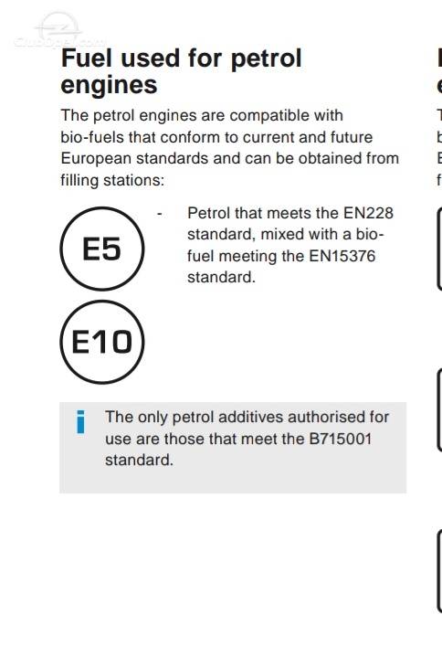

Salut! De acord cu @bazate. Important este da fie o benzina fara impuritãți, nu neaparat 95 sau 98. In carte,producatorul recomanda 95, iar 98 si 91 sunt admise. In cartea Peugeot 3008 nici macar nu e specificat ceva ,in afara de E10 sau E5. Nu stiu la ce ar dauna sau ar ajuta daca folosesti 95 sau 98, benzine curate. In schimb, am mers cu o benzina proasta , cu alta masina, motor clasic, se aprinsese si martor in bord, mergea si mai prost. Cand am schimbat benzina, totul a revenit la normal

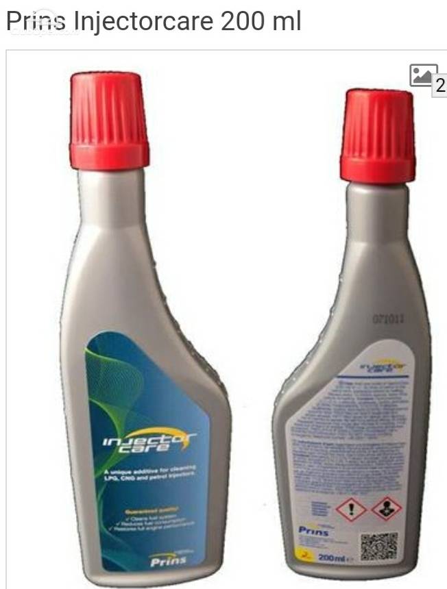

Salut! A folosit cineva aditiv de genul https://eshop-peugeot.cz/gb/...t-preventive.html ?
  • bazate
  • Mesaje scrise: 510
Sunt si eu interesat de acest aditiv. Cred ca o sa il vedem curand in reprezentante. Oricum eu am GPL si folosesc un aditiv similar pt ca injectoarele de benzina merg mai putin....un flacon la 30l la fiecare 10k. Eu consum cei 30 l de benzina in aprox 4k.
