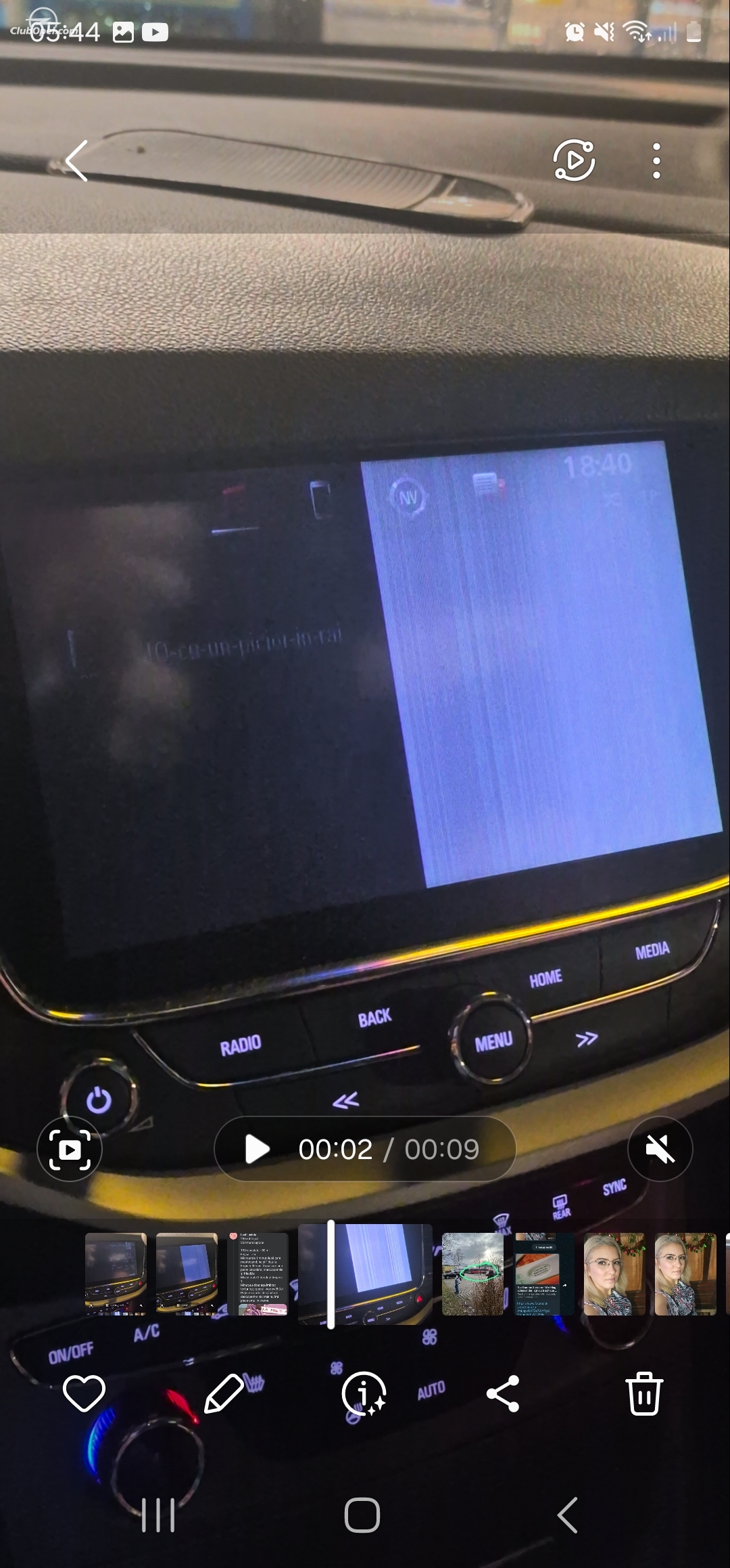

Va salut, am si eu o problema, mi s-a spart geamul de la navigație, se poate schimba doar geanul sau care este soluția?
Mulțumesc anticipat
MODEL: Astra K 2018
MOTOR: 1.0
LOCATIE: Craiova

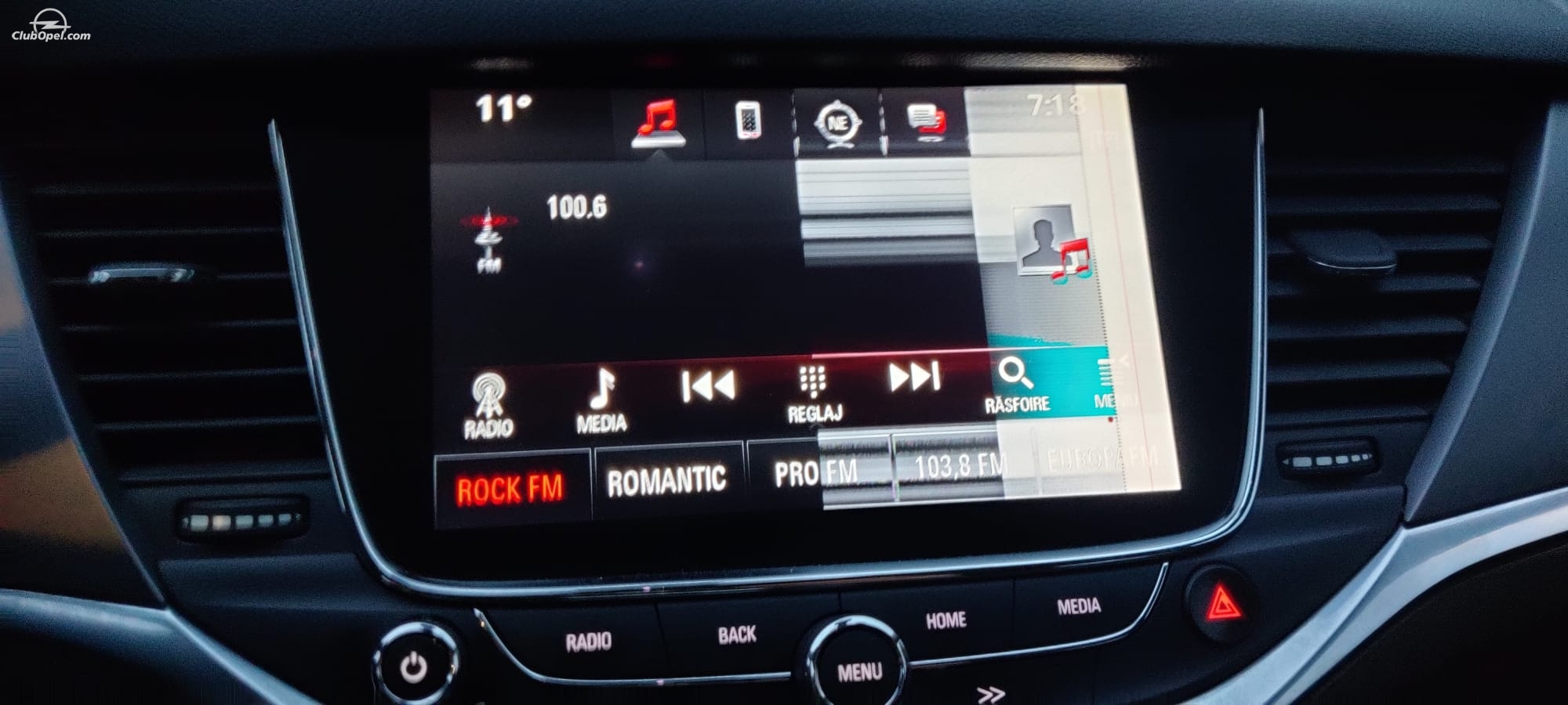

Bună, am văzut poza la display-ul tău și exact asa a început am meu sa facă de ieri. Cum ai reușit sa îl repari sau măcar dacă îmi poți spune ce a avut mai exact al tău, de ce a făcut asa? Nu înțeleg de ce a început sa facă asa când pana acum nu a avut nici o problema...
  • SSorin63
  • Cont inregistrat: 26 Oct 2023

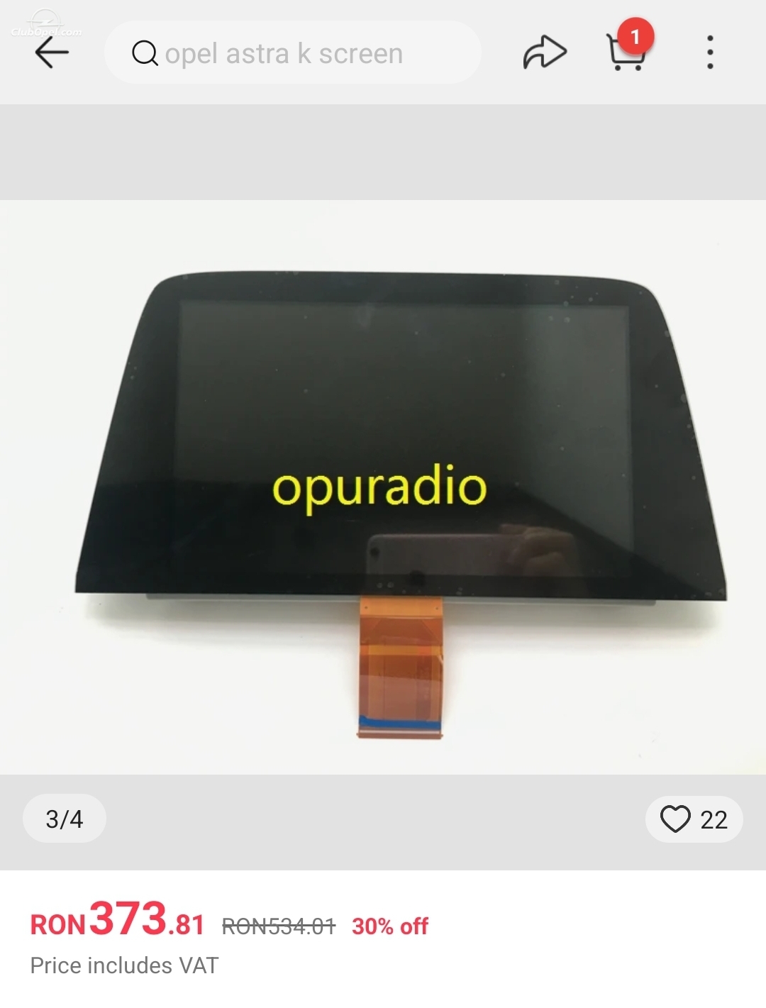

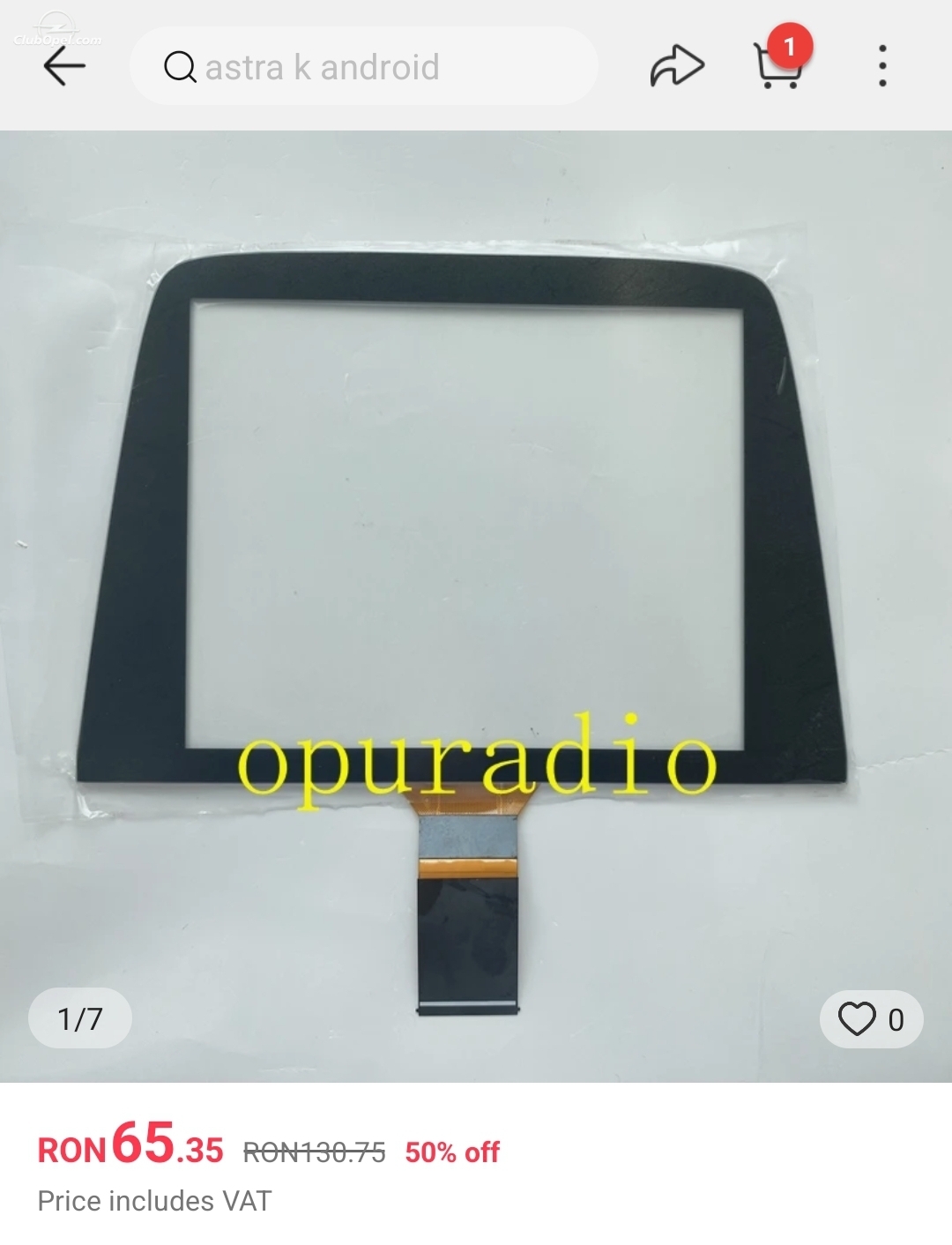

In cazul meu a fost doar geamul de protectie, dar in cazul tau trebuie sa comanzi display-ul cu totul, ai pozele cu preturi mai jos. Comanda se face pe aliexpress si ajunge in 2 sapt

Fac asa pentru ca asta e "boala" lor. Eu am inlocuit display-ul cu o navigatie Android dedicata. Nu se modifica nimic la masina, doar se mai trage suplimentar un fir intre volan si dislay. in 2 ore era treaba gata, modificare facuta in Bucuresti pe langa stadionul Giulesti.

SSorin63 a scris:In cazul meu a fost doar geamul de protectie, dar in cazul tau trebuie sa comanzi display-ul cu totul, ai pozele cu preturi mai jos. Comanda se face pe aliexpress si ajunge in 2 sapt
Atentie la ceea ce spune colegul Sorin, daca cautati si cititi postarile de aici, de pe ClubOpel (sunt mai multe topicuri despre display-uri), vedeti ca sunt 3 coduri de display pe Aliexpress, iar colegii care au mai comentat, spun ca nu se potrivesc intre ele. De aceea eu am luat decizia de a trece la o noua tableta cu Android.
