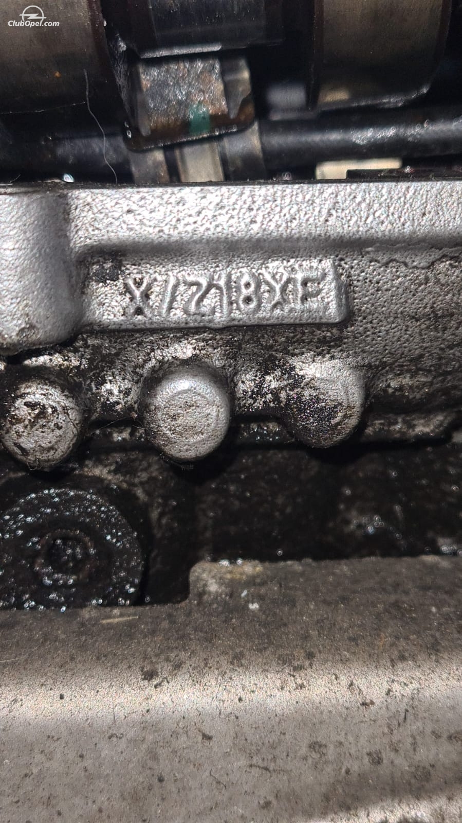

după ce s-a blocat o rola a sărit distribuția cu consecințele cunoscute: supapele îndoite. Din motive personale prefer sa înlocuiesc cu totul chiulasa cu una sh.
Chiulasa din imagini mi-a fost oferita ca fiind de X18XE dar nu sunt sigur ca este asa. Am cautat pe internet dar nu pare identica nici cu X18XE nici cu Z18XE si inscriptia de pe ea ma cam incurca 😊
Dacă ma puteți lamuri va rog mult ca sa nu dau banii degeaba.
Si a doua întrebare pentru cine se pricepe: se potrivesc chiulasele de la alte X__XE la X18XE?
Va mulțumesc anticipat pentru ajutor!

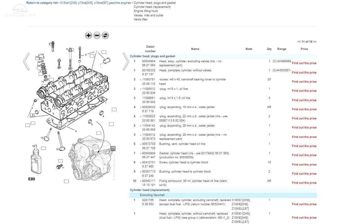

După catalog chiulasele de X18XE1, Z18XE și Z18XEL sunt identice. Ptr conformitate:
Dar diferite, după codul de piesă, de chiulasa de X18XE:
1
90512348
56 07 029
Head, assy., cylinder, without valves (nls.- use 9195000 6 07 108, 90500009 6 07 753) (serial number 90501969)
1
(E)-14278267
90542826
56 07 056
Head, assy., cylinder, without valves (nls.- use 9195000 6 07 108, 90572700 56 07 708) (production no. 90570961)
1
(E)14278268-
9195000
6 07 108
Head, assy., cylinder, excluding valves (nls. - no replacement part) .
Dar chiulasa de X18XE este compatibilă cu cea de C18xe:
1
90512348
56 07 029
Head, complete, cylinder, without valves (nls. - use 9195000 6 07 108 and supply 90500009 6 07 753) (serial number 90501969)
C18XE[L79], X18XE[L79]
1
(E)-14278267
90542826
56 07 056
Head, complete, cylinder, without valves (nls. - use 9195000 6 07 108 and supply 90572700 56 07 708) (production no. 90570961)
1
(E)14278268-
După mine, ce e în poză nu este ptr motorul tău.
