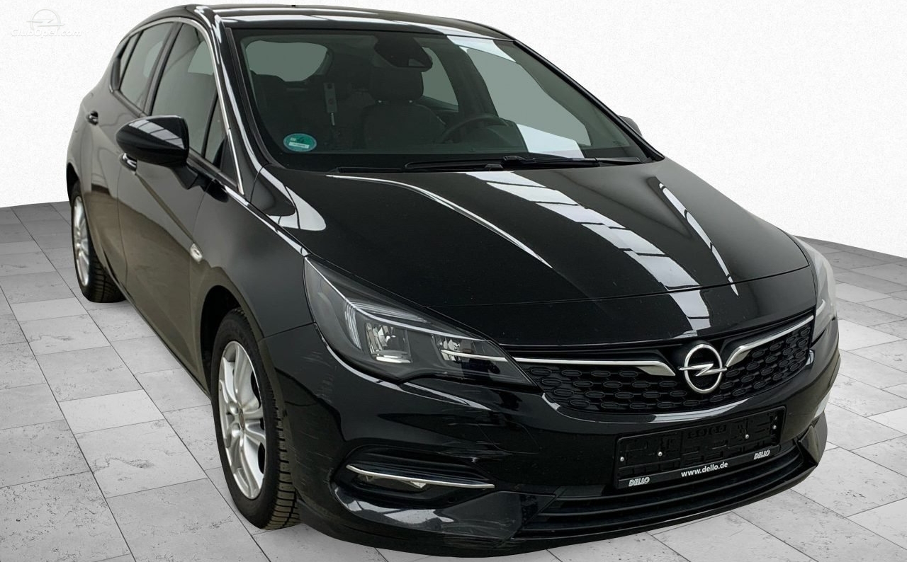

Salutare grup,
am achizitionat de curand( pentru fiica mea) un Opel astra K elegance 2020, motorizare 1.5 d ,105cp.
Masina e inca in Germania si pana va sosi , ma intereseaza fiabiliatea motorului si cand se schimba distributia . Am inteles ca pe aceste modele , motorul este in 3 cilindri, produs de GM ( in colaborare cu o firma din Italia).
Colegi care au aceeasi motorizare , daca pot spune pareri si detalii...
