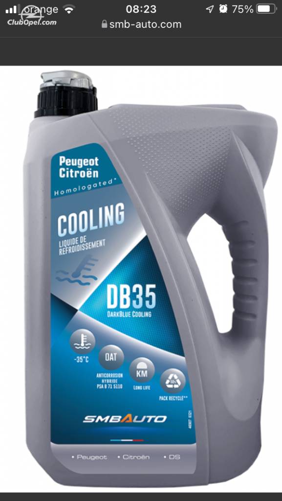

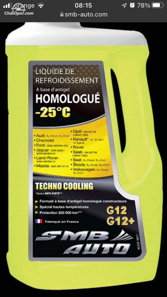

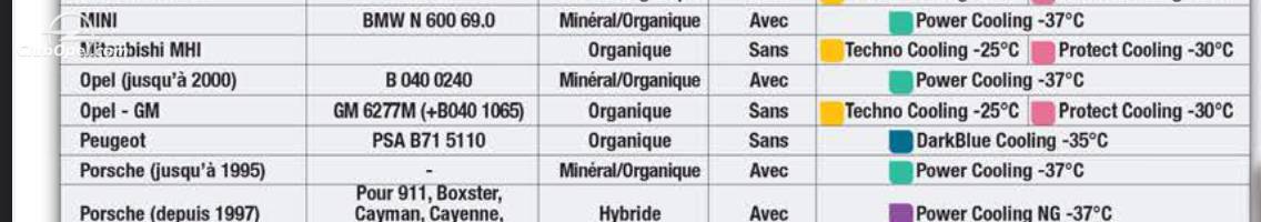

Salut!
Intrucat vine iarna si multi (sper) ca-si verifica nivelul antigelului, reincarc informatiile mentionate in primul post.
Catalogul celui face antigel pentru PSA:
https://www.smb-auto.com/cat...arflip-df_4647/1/
Sunt 2 variante de antigel: galben si albastru inchis: unul la -25 altul la -35. Unul pentru Opel, altul pentru Peugeot. Ambele sunt omologate. Se pot amesteca culorile.
P.s Cei care au luat de la dealer si are culoarea roz/rosu, nu e panica: e varianta de -30grade. Dar toate cele 3 culori sunt OAT G12/G12+.

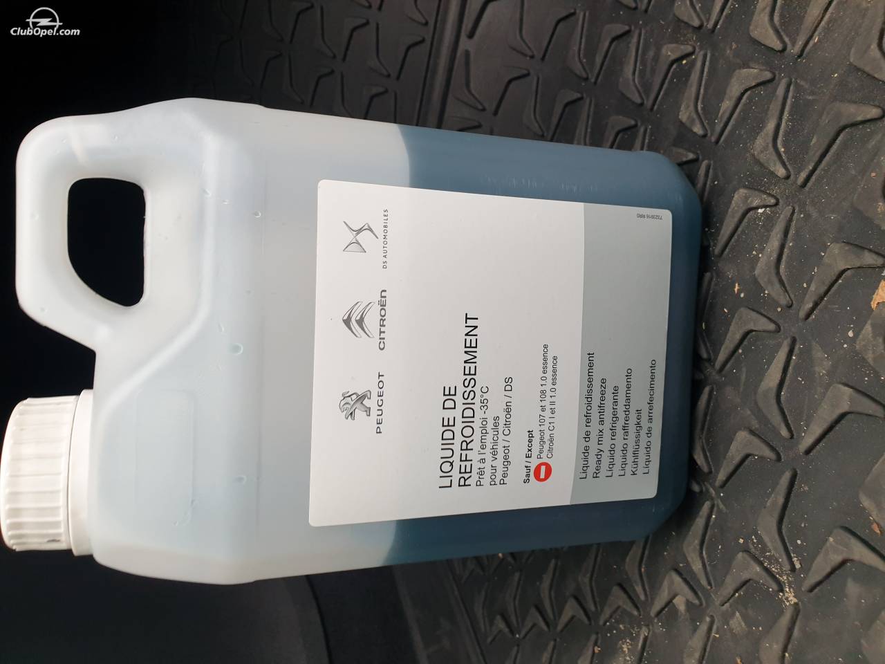

Salut.Eu aveam la minim antigelul si am comandat la reprezentanta dupa seria de caroserie(motor 1.2 benzina 130cp automata).Mi l-au trimis pe cel din imagine care a venit deja diluat.
Pret: 42 lei, transportul a fost gratis, fiind in Bucuresti.Sorry pentru imaginea stramba, eu cand am incarcat-o era dreapta.

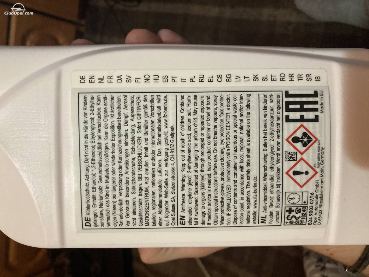

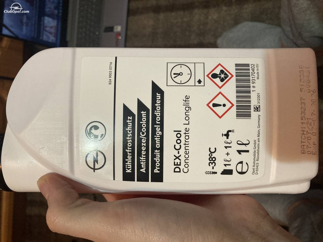

Salutari.Este ok acest antigel? (opel grandland , 2019,1.2 14.000km)
  • silvana72
  • Mesaje scrise: 89
  • Masina: Crossland X 2020 1.2 XHT 130 CP
  • Cont inregistrat: 13 Jun 2020
da este ok
  • dcrst75
  • Mesaje scrise: 137
  • Locatie: Mehedinti
  • Masina: Grandland X 2018
  • Cont inregistrat: 30 Mai 2018
ASindila a scris:Salutari.Este ok acest antigel? (opel grandland , 2019,1.2 14.000km)
da e ok, dar vezi ca este concentrat. Tb sa il diluezi 1 la 1
