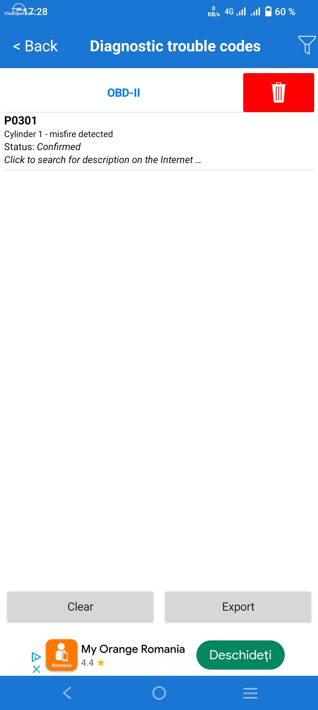

Salut.Am pățit o situație că după ce am alimentat, umplând rezervor cu gpl(instalație nou montata de câteva zile) după ce am comutat de pe benzina pe gaz , in mers motorul a început să se comporte anormal.chiar sa aprins martorul cu motor și la diagnoza cu cu dispozitiv Elm32 am găsit eroare p0301. Am șters și am încercat să vad dacă revine motorul la un comportament normal.am încercat toate situațiile și pe gaz și benzina, și în mers și pe loc și nu sa schimbat. Relantiu este neregulat și la accelerare scurta se aude zgomot sub mașină, așa sesisez. Am făcut multe porniri - opriri , de 2 ori chiar a apărut pe consola centrala litera F in loc de informații de la computer de bord și nu a vrut să pornească deloc.
Sa fie oare bobina?

Am înlocuit bobina de aprindere cu una noua (bremi) și motorul și-a revenit, funcționează normal atât pe gaz cât și pe benzina. Am lăsat 30 minute sa funcționeze schimbând de pe gaz pe benzina și invers și nu a fost vreo eroare afișată la diagnoza. Mâine vor fi înlocuite și bujiile cu unele marca Bosch, cu Iridium despre care am auzit lucruri bune și sunt recomandate pentru Gpl.multumesc.daca dori se poate închide subiectul.
