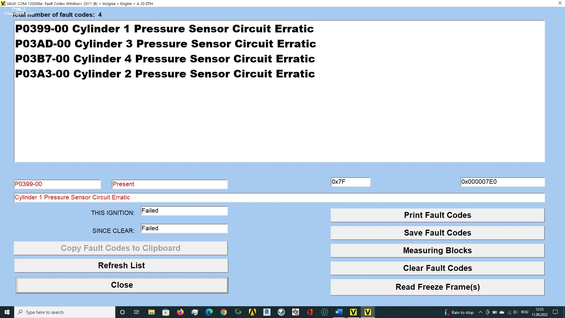

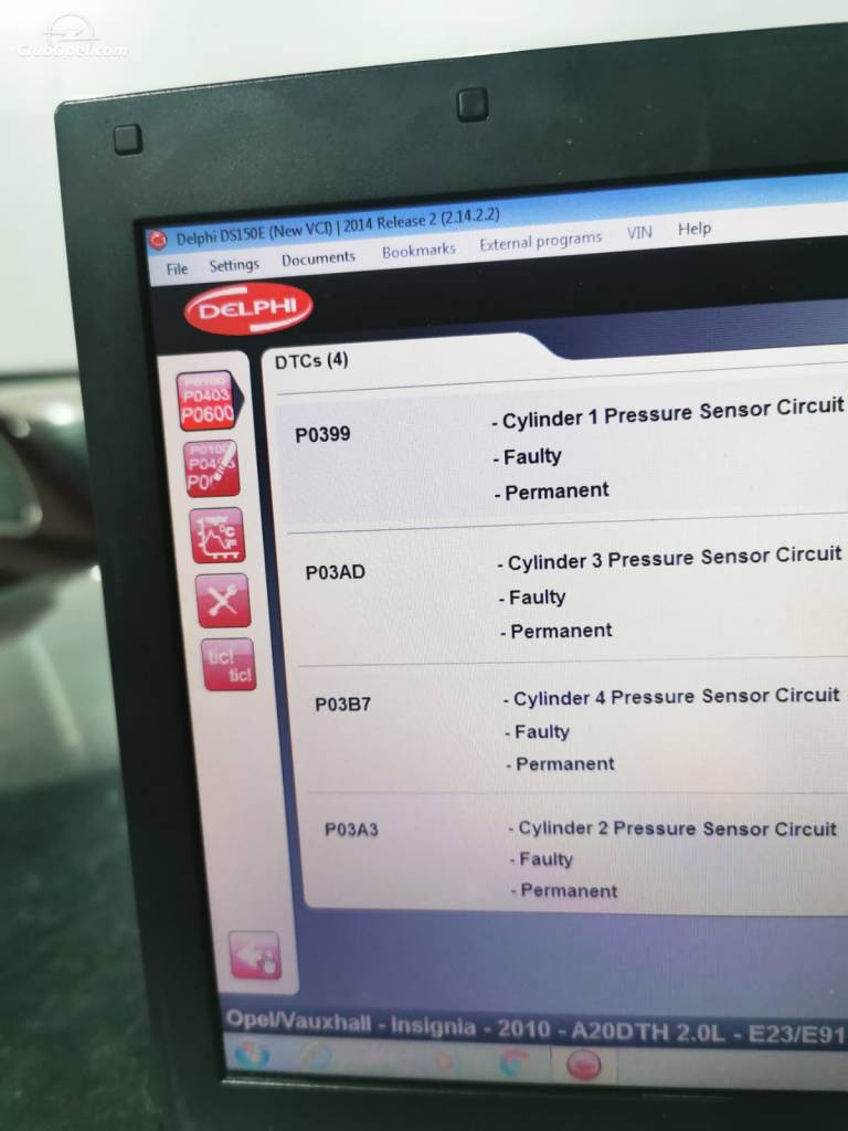

Salutare,
Am aceleasi erori ca ale colegului A7189 de ceva timp.
Insignia A, Ecoflex A20DTH 131 CP din 2011.
Alte erori nu sunt si in bord nu s-a aprins nici un martor pana acum.
Toate cele 4 bujii sunt cu senzor de presiune.
Din ce cauza pot fi aceste erori? Mi se pare suspect sa fie senzorul dus la toate.
La 2 sau 3 service-uri auto la care am fost nu mi s-a spus cauza erorilor, decat ca nu e o problema.

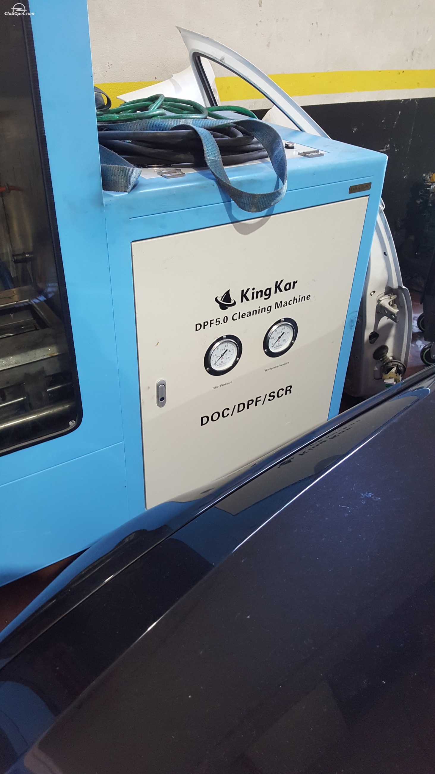

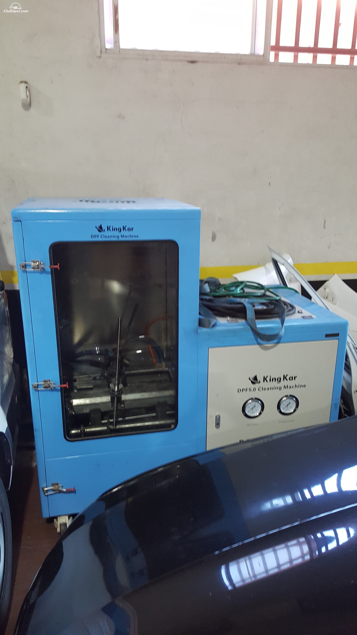

Nu am auzit pina acum de asa ceva,termo-neumatica,probabil se refera la ars si suflat,dar cred ca nu prea este eficienta,imi imaginez doar.Eu folosesc masini de ultrasunete,de multe ori chiar taiem carcasa filtrului,ca sa putem curata efectiv un cartus,si nici asa nu iese 100%.
Folosim inclusiv masina dedicata unui astfel de proces,dar la fel,nu sint efective pentru cit costa o astfel de masinarie,doar ultrasunetele dau rezultate bune.

Exact despre asta este vorba: incalzire in cuptor termic, respectiv suflare si aspirare la presiuni ridicate...pe scurt, coacere si suflare.
In prima faza se sufla si aspira cenusa, se baga apoi in cuptor si dupa "coacere" se lasa sa se raceasca si intra iar la suflat si aspirat.
La acest procedeu se taie carcasa filtrului si la final dupa curatare se sudeaza.
In ultimii ani am observat ca se folosesc tot mai des termeni care sa sune mai "stiintific". Rezultatele in general sunt asemanatoare cu cele de la ultrasunete...nimic nu curata 100%.

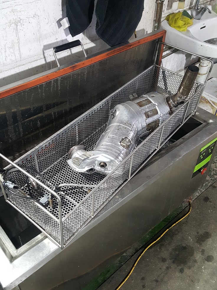

Am sa iti impartasesc din propria experienta @florian.tatu,adevarat ca nimic nu curata 100%,dar nici pe departe se poate compara cu ultrasunetele nici un alt procedeu,si daca studiezi putin mai atent,vei afla ca aceste sisteme de curatare cu ultrasunete,folosite in domeniile cele mai avansate in ziua de azi,inseamna ceva mai mult decit ,,o spalare" .
Alt sistem de curatare foarte putin folosit,din cauza pretului ridicat,dar cu rezultate foarte bune,este cel care foloseste laserul,dar nu poate fi adaptat pentru curatarea in spatii inchise,cum sint celulele cartusurilor din filtrele de particule,in schimb ultrasunetele da,pentru ca acestea,se transmit dealungul pieselor ,si produc implozii microscopice pe suprafetele expuse.
Sa nu ma intelegi gresit,nu fac publicitate ascunsa acestor sisteme,nu vind asa ceva,eu doar folosesc aparatura pentru atelierul meu,si din cite am probat in ultimii ani,nimic nu ma convins ca ultrasunetele.
La inceputuri,am incercat sa construim o masinarie,care sa se comporte la fel ca masina,sa incalzeasca aerul pina la 600 grade,si sa arda depunerile din filtrele de particule.
A fost o mare dezamagire,si o mare pierdere de timp si de bani.Filtrele care erau peste 50% incarcate,se curatau doar la exterior,si 2..3 cm in interiorul cartusului de ceramica.
Probabil ca nu am stiut noi cum sa proiectam masinaria,sau probabil ca ne-am dat seama ce consum energetic aveam nevoie ca sa curatam aceste dpf-uri si ce preturi ar fi trebuit sa cerem clientilor,si din aceasta cauza am renuntat.
Apoi au aparut masinile de curatat cu ultrasunete,la inceput doar publicitate,apoi cei care le fabrica au dezvoltat sistemul suficient de mult incit sa isi atinga scopul propus.
PS:
Si folosim si masini dedicate acestui scop...dar nu cu acelasi efect,si am sa las citeva poze.
PS:
