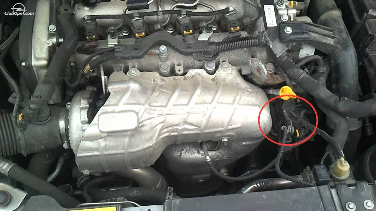

Buna ziua tuturor. Detin o insignia cdti a20dth de cv timp. A trecut ceva vreme de la ultima mea postare iar astazi vin cu o intrebare. Am schimbat furtunul de la intercooler acum cateva zile si dupa o verificare vizuala intr-o dimineata constat lichid jos pe suportul de la motor si pe scut. Verific sa vad culoarea si constat ca e antigel. Masina abia astazi dupa constatare m-a avertizat ca nivelul e scazut la antigel. Ma uit sa vad de unde picura/curge si e chiar sub joja de ulei o cutie cu senzori neagra cu striatii uda si picurand pe furtunele/firele care vin si pleca din piesa respectiva. Am atasat o poza cu piesa respectivaincercuita cu rosu! Stie cum se numeste piesa ca am intrebat deja 2 mecanici care lucreaza la reprezentante mari si habar nu au ....Macar sa stiu denumirea piesei in caz de inlocuire.

Posibil capacul EGR.

MUltumesc! Abia acum am aflat si eu ca e capacul egr ca are si o fisura pe el. Stii cumva daca se schimba cu totul sau doar capacul!

Doar capacul si garnitura...

Carcasa racitor EGR

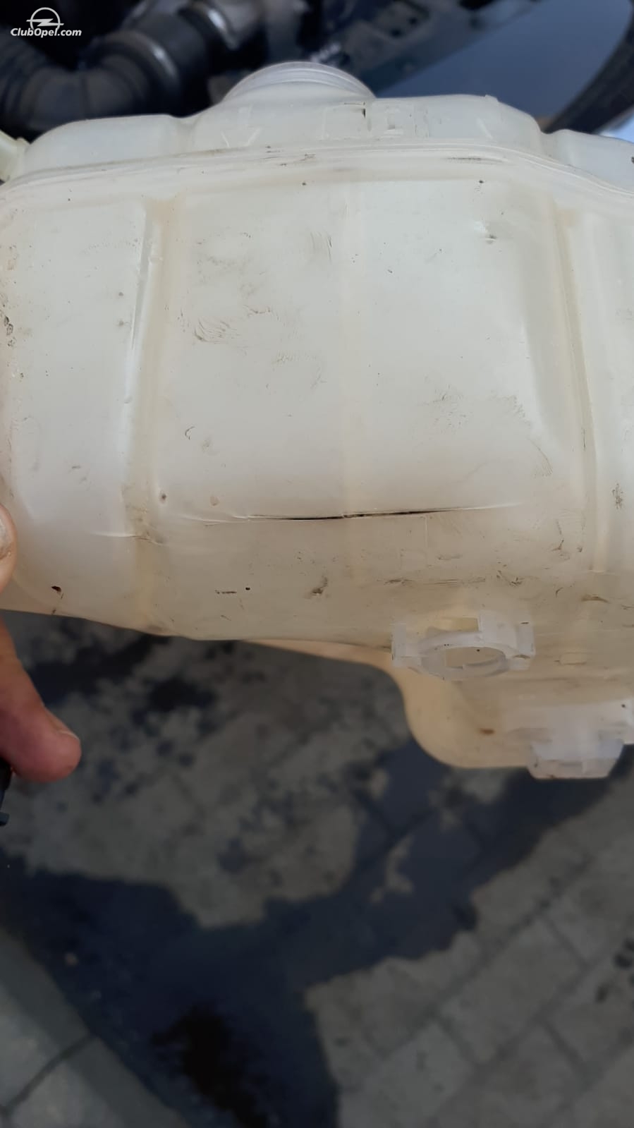

Am avut aceiasi problemã. Era fisurat /crãpat vasul de expansiune.
