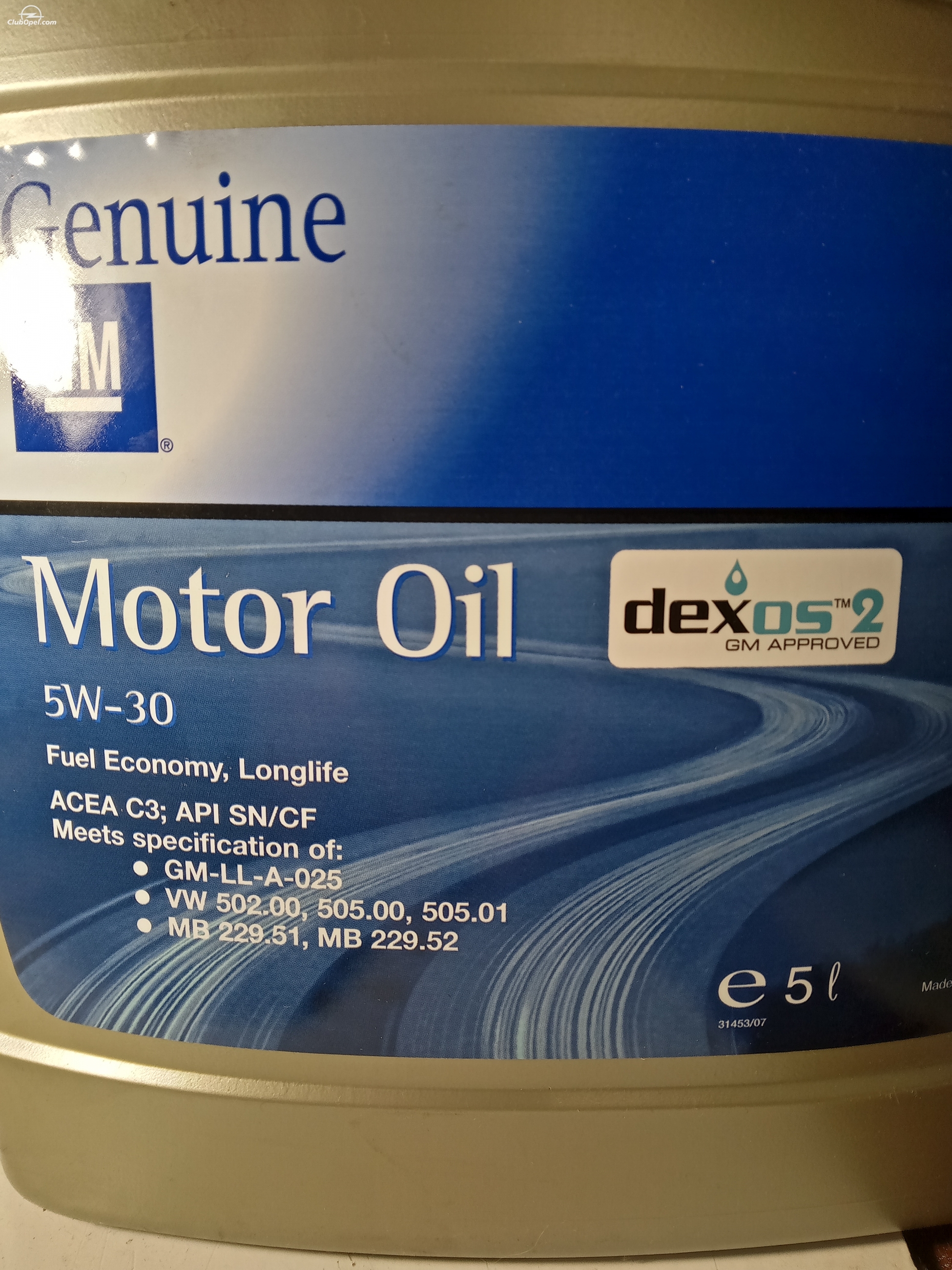

Stie cineva de ce pe bidoanele de ulei] GM 5w 30 Dexos2 nu mai apare specificatia
GM LL B 025 ?
Adica nu se mai preteaza ptr motoare diesel ?
Apare doar GM LL A 025 adica pretabile pentru benzina .
Pe site-urlle comerciantilor apar poze vechi in care apare si GM LL B 025 dar cand te duci sa cumperi pe bidon nu mai apare decat GM LL A 025 .
Vanzatorii zic ca doar asa vin acum bidoanele .
Am o Vectra C 1.9 cdti 120 CP si nu stiu daca sa mai cumpar uleiul asta de acum .
Are cineva vreo explicatie ? Am pus o poza cu bidonul de ulei sa vedeti cum arata .
Multumesc anticipat .

Salut adiz! Eu folosesc numai așa ceva de când am mașina. 2007, luată de nouă, 1,7 cdti. Nu am avut nicio problema. 280000 k și merge. Nu cred că trebuie să-ți faci probleme legate de coduri. E ulei sintetic, subțire, dar în același timp rezistent. D-aia e așa scump. Eu nu am nevoie să completez între schimburi. Folosește-l în continuare. La cât mai mulți km fără probleme!

Are certificare dexos 2: foloseste linistit și la diesel.

” Vă rugăm să rețineți: GM dexos 2 va fi întrerupt în 2025 și înlocuit cu GM dexos D și GM dexos R. Vehiculele echipate cu motoare diesel care au folosit ulei de motor GM dexos 2 vor folosi uleiuri de motor cu licență GM dexos D, în timp ce vehiculele echipate cu motoare pe benzină utilizați uleiuri de motor cu licență GM dexos R de gradul de vâscozitate corespunzător la următoarea schimbare a uleiului.! ”
Atentie ! Vad ca exista si acum si DEXOS D pentru Diesel ! .
De curiozitate doar o sa trimit un email la GM DEXOS sa intreb si cand primesc raspuns...daca primesc ....o sa va anunt si pe voi ,
