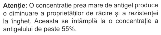

ClaudiuL a scris:in motor este antigel pur.
Uite un extras din manual:
Eu as zice sa refaci concentratia antigelului, 50% antigel 50% apa demineralizata

@ Mihai. Am.observat astazi ca radiatorul este rece. Am sa il desfac sa vad daca nu cumva este infundat si cu ocazia asta diluez si antigelul.

Eu zic sa lasi radiatorul in pace ca iti fierbea motorul pana acum. Incepe cu inceputul si fa concentratia corecta a antigelului.
Din experienta mea cu Z17DTH iarna, motorul imi sta la 86 de grade in mers cu temperatura interioara setata la 23 de grade si ventilatia pe trepte mici, si scade pe la 80-84 la trepte mari. Daca stau pe loc cu motorul la ralanti scade sub 80 de grade.
Niciodata nu mi-am pus problema ca ar fi ceva in neregula, pur si simplu cantitatea de caldura extrasa de radiatorul din habitaclu este mai mare decat cea produsa de motor.
