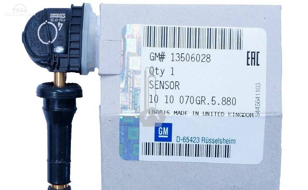

Va salut. Am cumparat 4 senzori modelul acesta din poza. Dupa activare , la circa 10 minute doi dintre iei nu mai transmit decat la viteze mari , de la circa 70km/h in sus. Stie cineva care este cauza si ce se poate face ? Am urmat procedura din carte privind imperecherea lor cu masina si am folosit doua instrumente diferite speciale pentru asa ceva. Orice sugestie este binevenita.Si inca ceva , exista o ordine / pozitionare anume pentru montajul lor ?

Posibil sa fie defecti. Cand nu merg, ce mesaj primesti in bord? Arata presiune 0 sau iti spune sa verifici senzorii?
Ai mei sunt identici, dar au mers din prima, fara probleme.

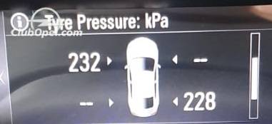

Cand nu mai merg, apare liniuta , mesajul sa verific senzorii si apare si becul specific

Aceeași problema și la mine cu senzorii de pe partea stânga.. La viteze mai mari îmi dau eroare (apare liniuta și mesaj în bord) apoi își revin și tot asa. Același cod îl am și eu.
Am înțeles ca e o problema des întâlnitã cu senzorii la astra k.

Mi-am achizitionat si eu un set de senzori pentru cauciucurile de vara ( cei originali i-am lasat pe jentile de iarna ca am zis ca nu intampin asa probleme si nu mai stau sa dau jos cauciucul etc etc), care m-au costat 45 euro cu transport cu tot de pe ebay.
Problema este ca la viteze mai mari masina nu ii mai citeste si nici nu isi revim pana cand nu refac procesul de invatare.
Nu stiu de ce fac asa, dar se pare ca problema este intalnita destul de des.
