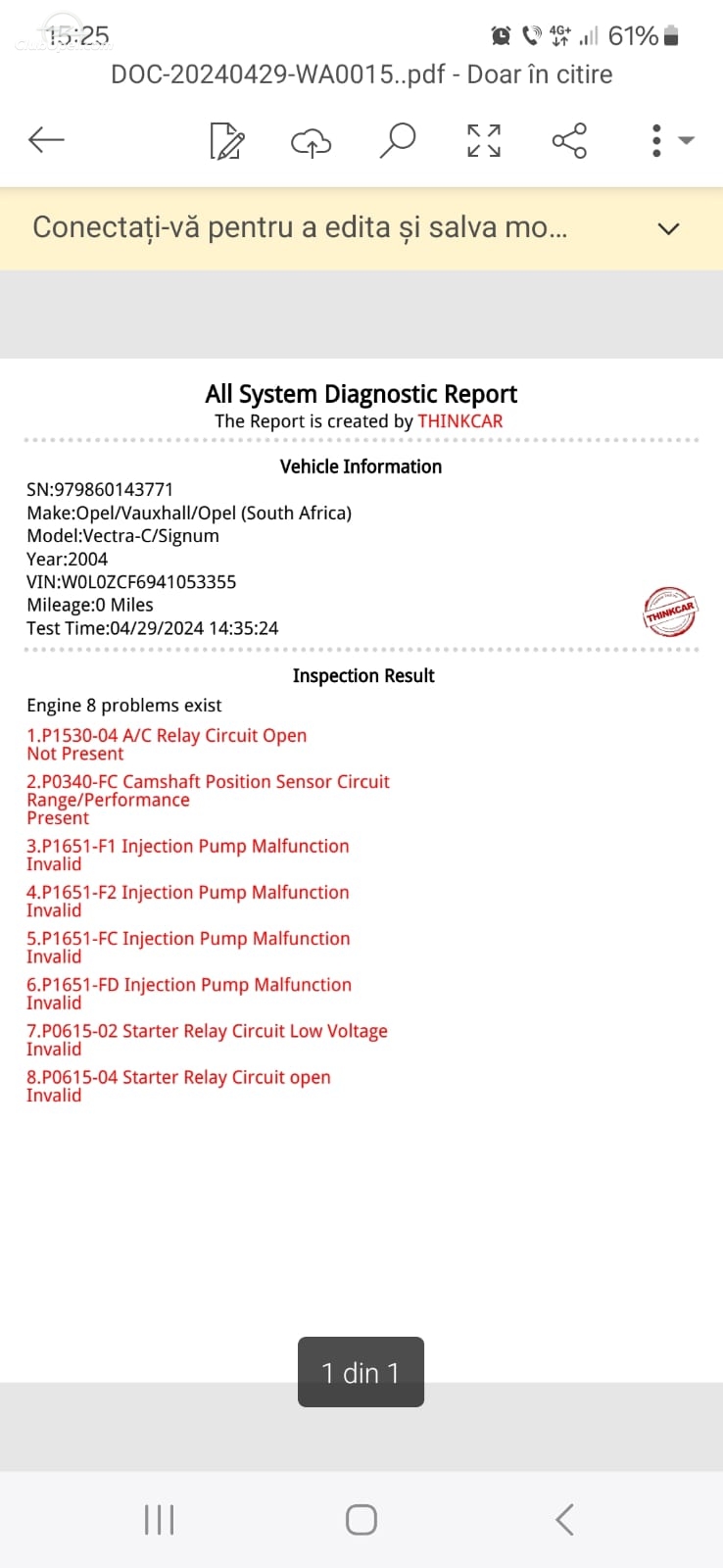

Când se da la automat motorul învârte 2 -3 secunde . indiferent cat se tine de cheie...tot atât învârte 2-3 secunde
Nu pornește
Motorina la injectoare vine,baterie noua, electromotor data jos și verificat.e ok
Nu pornește nici trasa
Am verificat releul pornire motor ...e ok
Am pus fir direct de pe baterie pe firul subțire de la electromotor...atunci învârte normal...dar tot nu pornește.
Pe diagnoza are următoarele erori.
A mai plătit cineva așa ceva și cum ați rezolvat problema ? Ms

Nimeni nu plateste asa ceva...(ai scris gresit)..vezi ca ai eroare de ECU,si asta este implementata in pompa de injectie,pompa este vp44 psg16...rare sperante sa o repare careva.

Codul asta este pompa
0470504223
