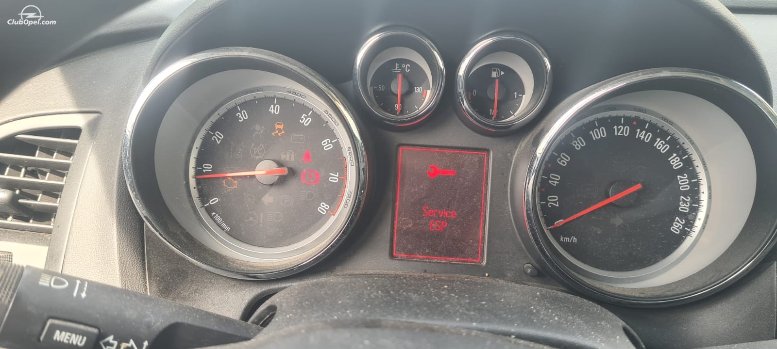

Salutare,
am un opel astra1,6 benzina+gpl tip P-J/SW Cod Motor B16XER , 2017. in 2018 s-a instalat GPL pe ea.Landi Renzo
Am consumat mut de cand am cumparat-o in martie 2021 (sh).

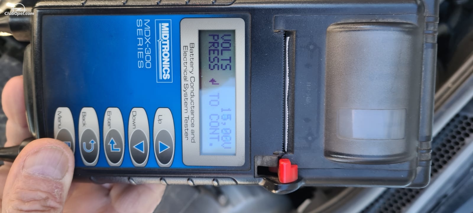

acum consuma imesc: urban cand folosesc pe GPL, consuma si gaz si benzina (undeva la 20 la suta din fiecare) iar cand folosesc pe benzina consuma doar benzina 25 la suta. atasez tester pus pe ea.
s-a lovit cineva de aceste probleme la acest timp de auto. care ar fi rezolvarea?
iar pe bord raman aprinsi non stop cat motorul e pornit cei doi martori galbeni. ce trebuie facut?
multumesc

,,Adica demaraj neobisnuit de mare al masinii, fara sa apesi pe pedala corespunzator.,, invers. abia se misca masina. se ingatuie. cu pedala la maxim.
,,Erorile alea au aparut toate simultan?,, intai cea de martor motor (butoias), apoi cea de service ESP
Lasa fum negru in urma? nu
Miros de benzina in evacuare? nu.
,,Prima idee care-mi vine in minte e lipsa unui fir/conexiune spre `-`, adica spre sasiu ,, in traducere libera? ce inseamna spre sasiu? ce trebuie sa fac mai departe?

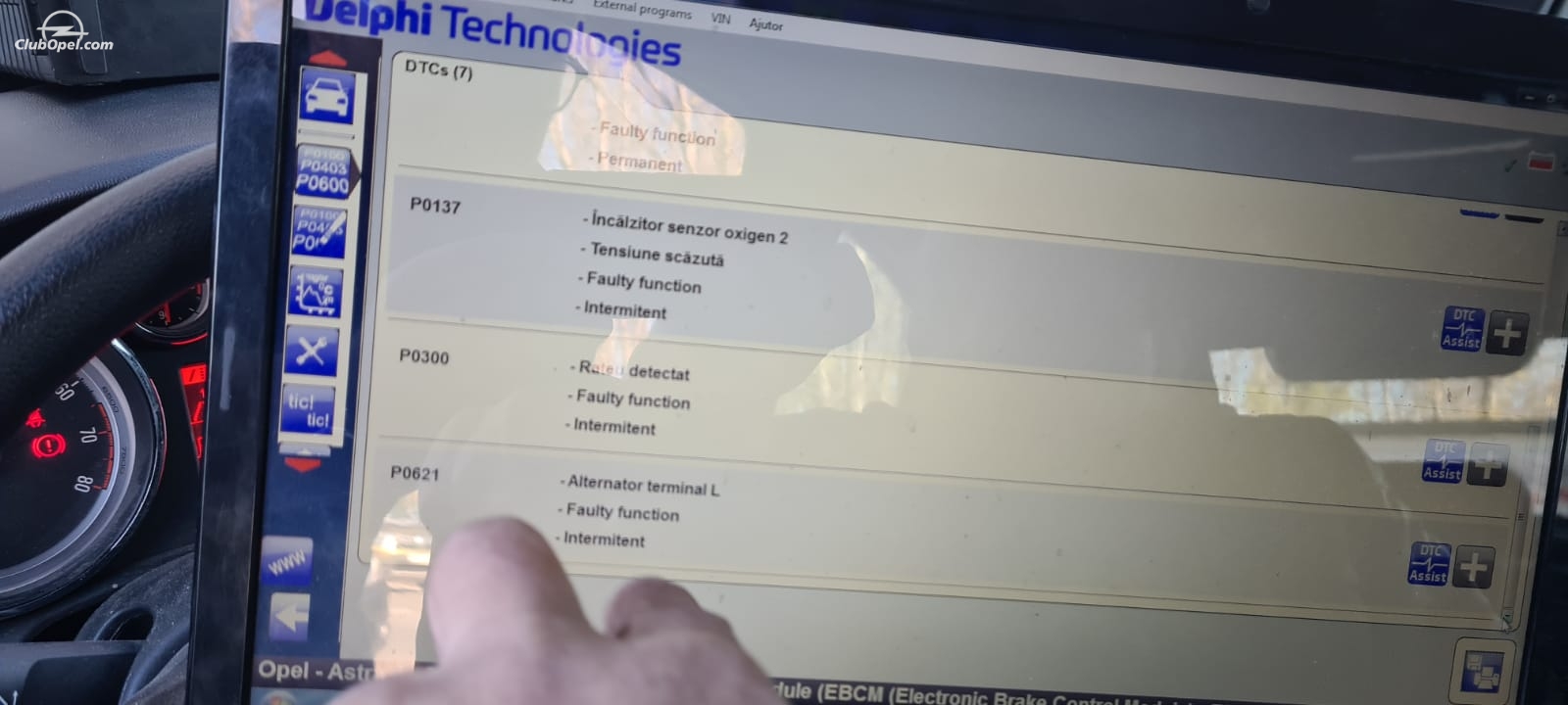

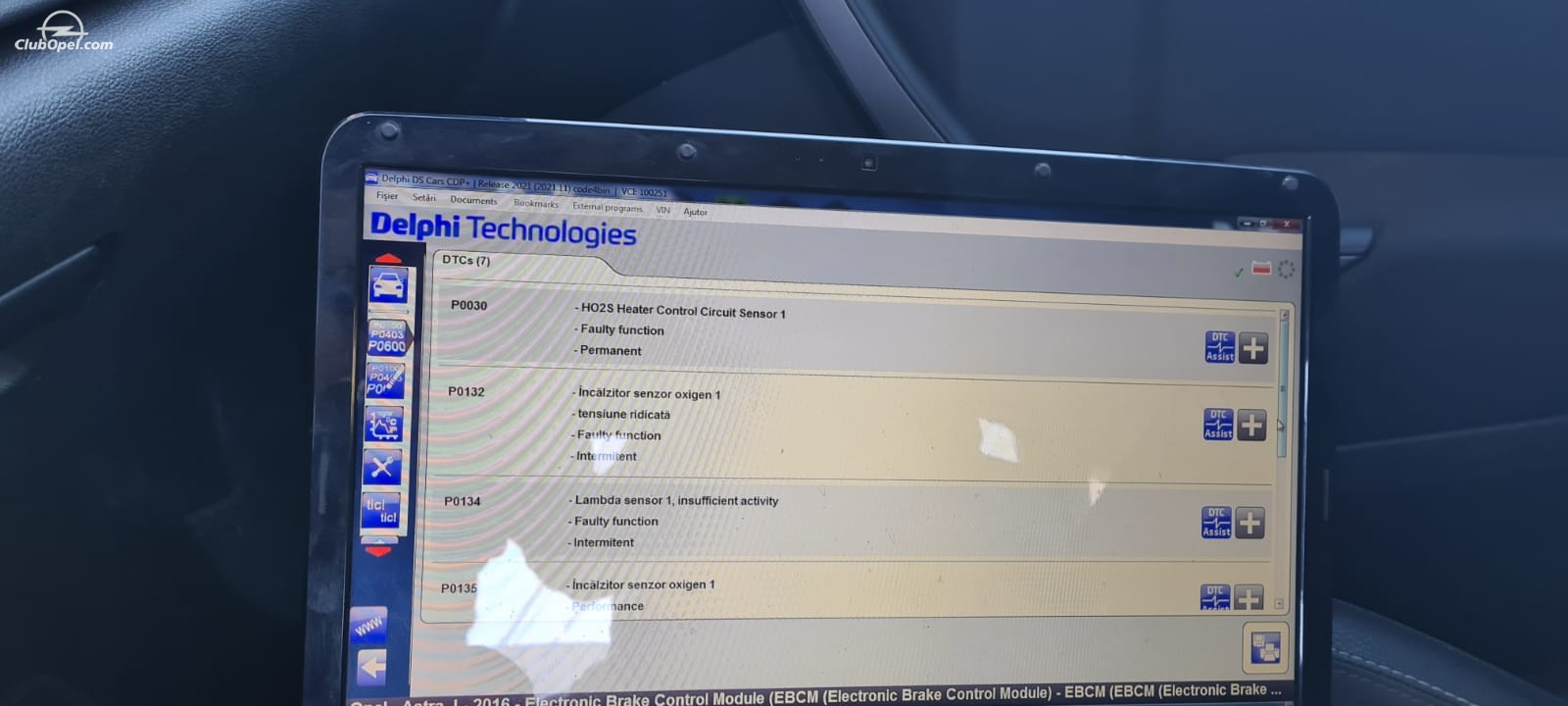

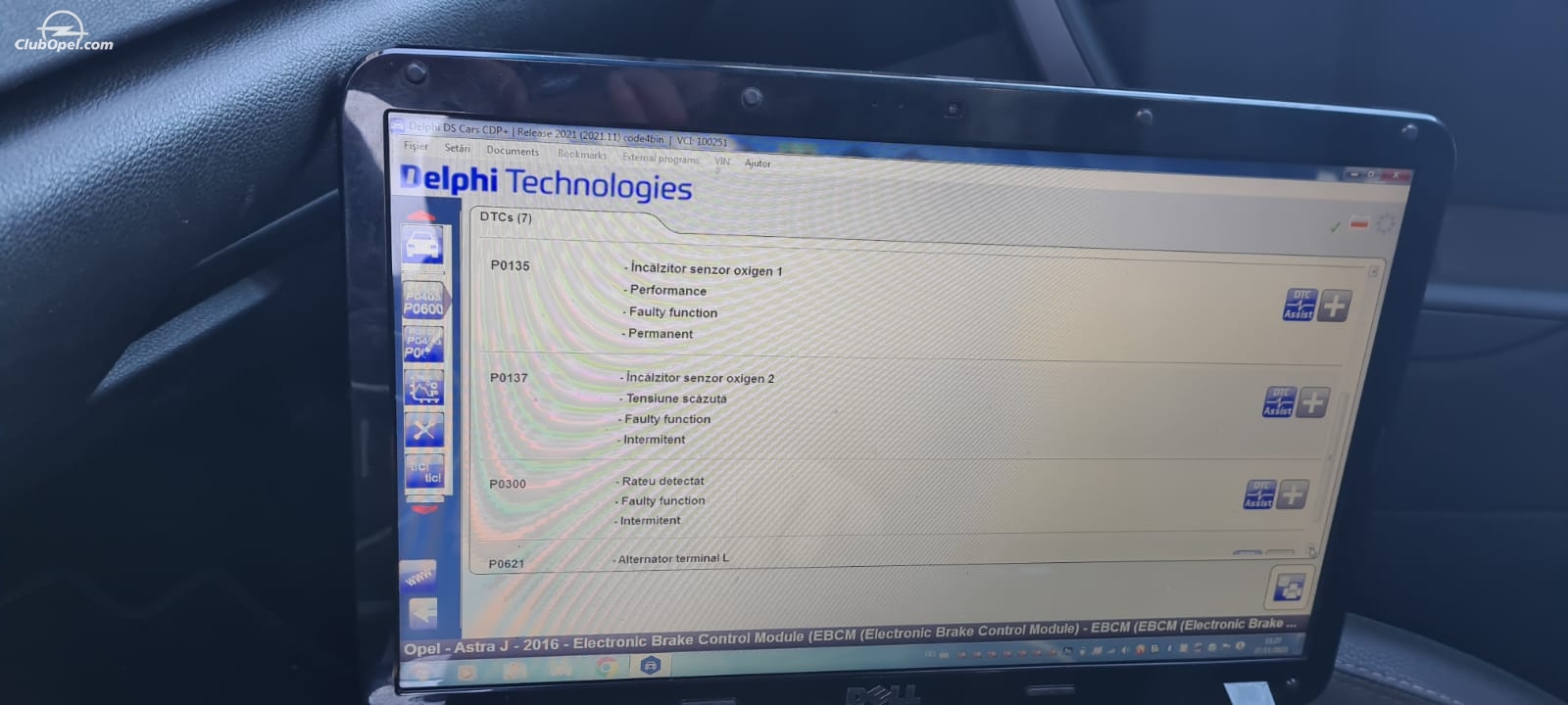

Ai eroare pe sonda lambda 1 (P134). Alea cu circuitul de incalzire nu ar trebui sa iti afecteze consumul (se incalzeste sonda mai greu)
Daca prima sonda lambda nu isi face treaba, te duci in amestec bogat. Care inseamna:
- masina se gatuie (merge inecat)
- consum mare (caci amestec bogat)
- (in timp) catalizator pa (caci benzina aia o sa arda pe undeva, unde gaseste oxigen)
Daca sonda e busita, sau ai probleme cu partea electrica, aia trebuie vazut la un electrician. Tu gandeste-te ca ECU instalatiei de gaz se interpune intre comanda masinii (ECU) si executie / monitorizare (injectoare, senzori). Daca cine a facut interpunerea asta a facut o treaba de mantuiala, sau (mai putin probabil) ECU de gaz are vreun defect, poate sa iasa ceea ce poate sa iasa...
