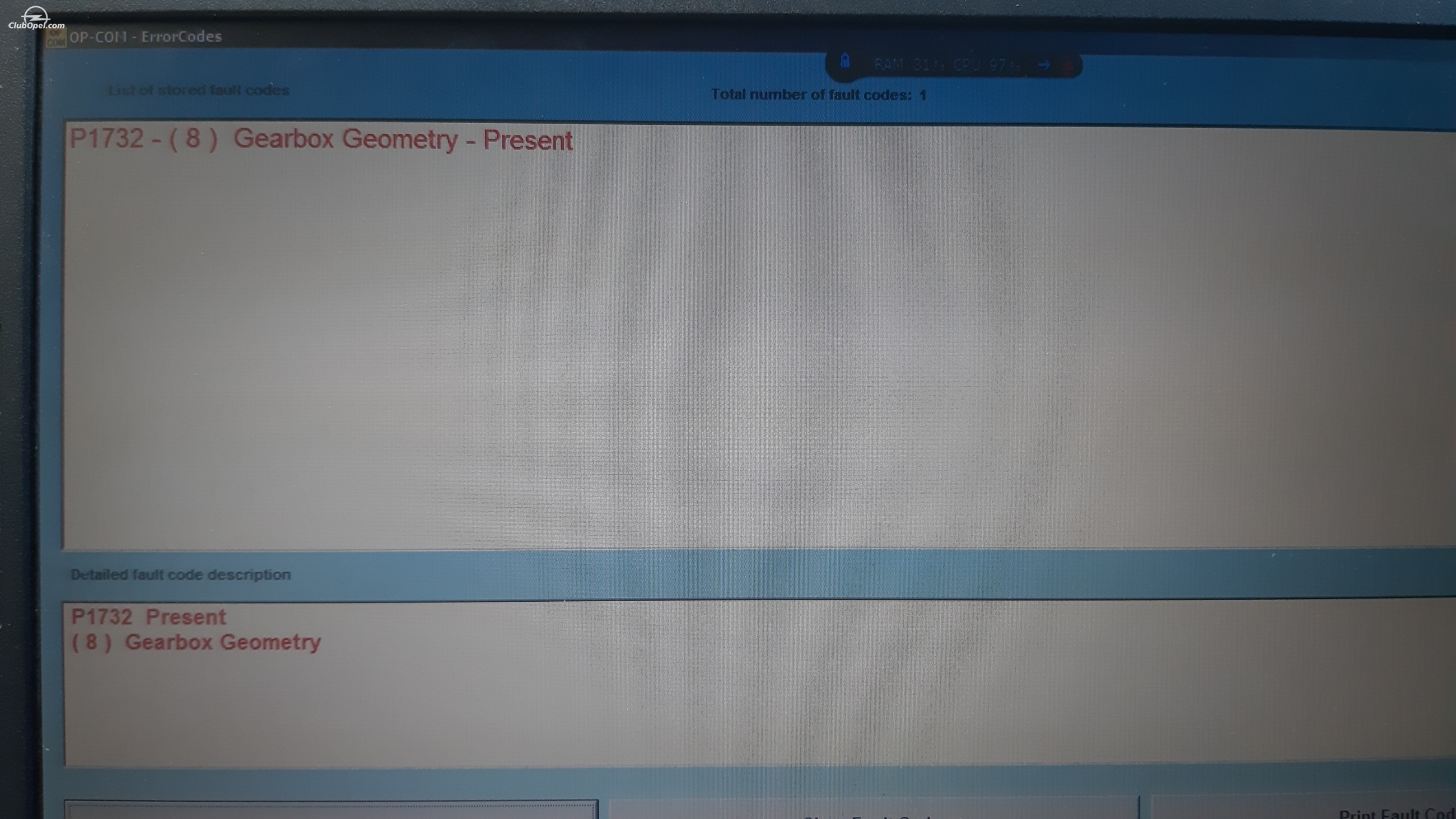

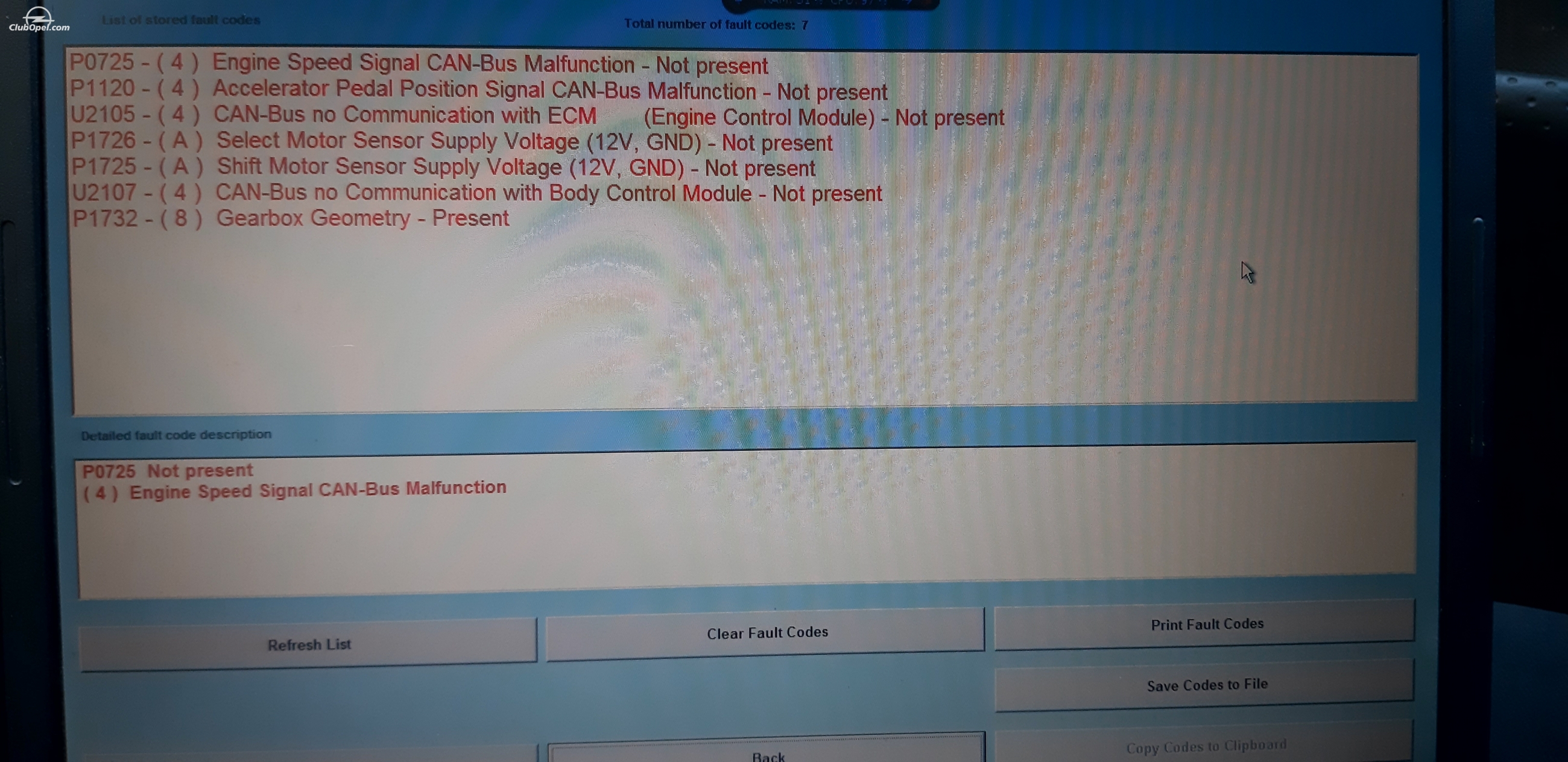

Erorile pe care le-am gasit cu OPCOM sunt:
Dupa ce am sters erorile, apare una singura:
Am citit discutia si nu am gasit aceste simptome, mai ales ca in bord nu apare celebra eroare F.
Daca am omis ceva revin cu lamuriri la eventuale intrebari.
Poate cineva stie care este problema sau a mai intalnit aceste simptome Oare?

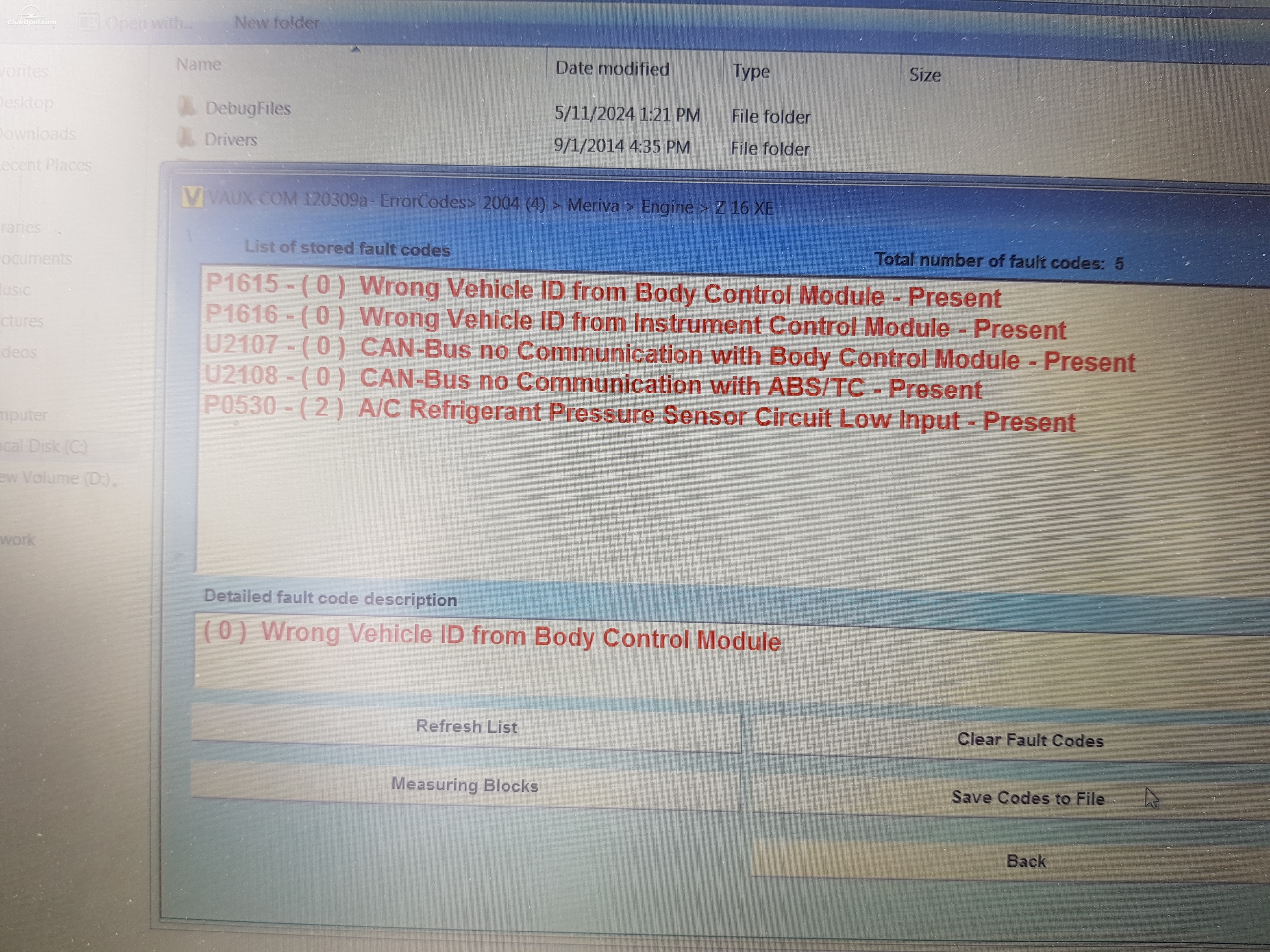

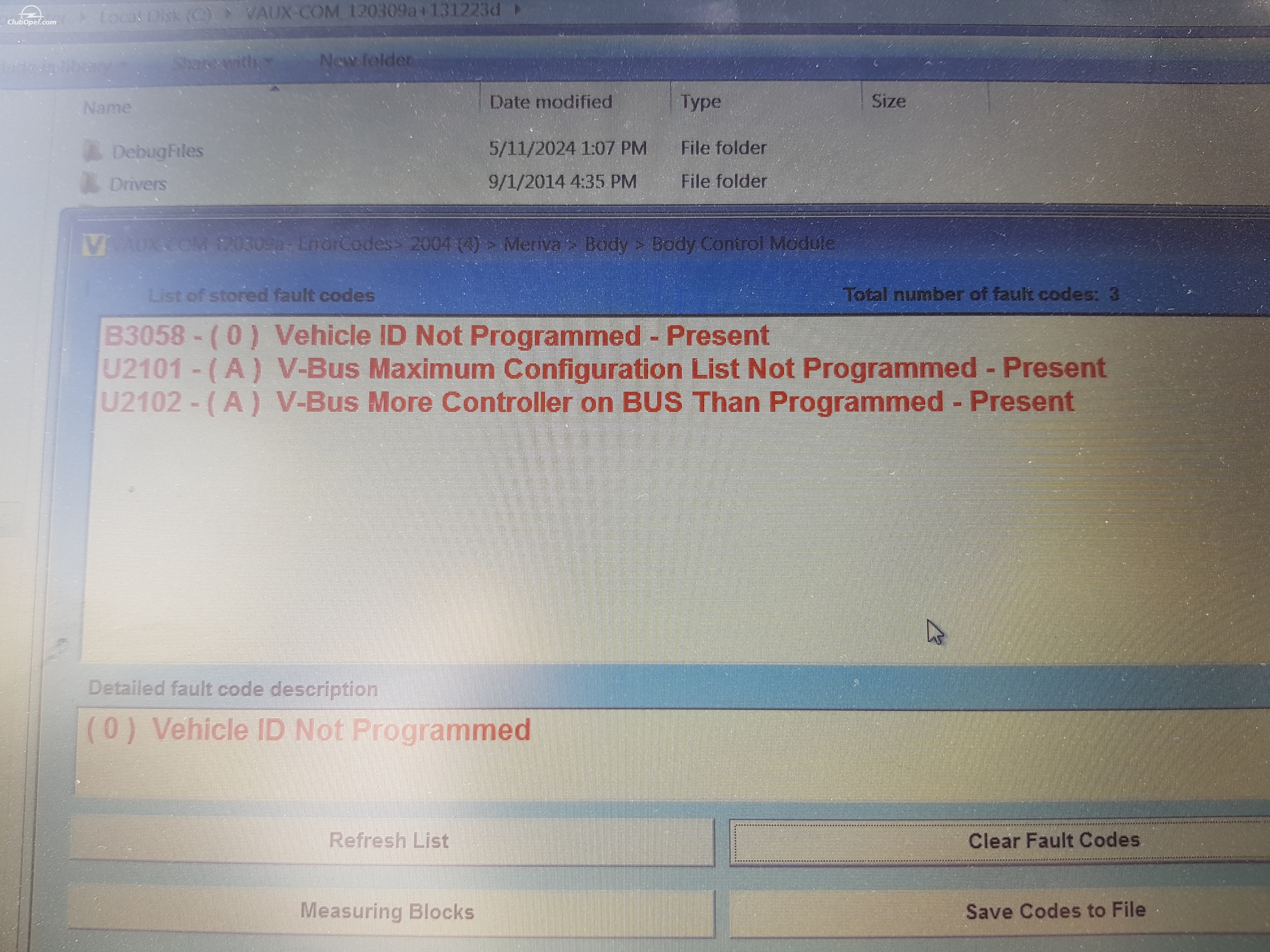

Am facut si eu conversie de la easytronic la manuala, am configurat variant coding pe engine si am tras masa la ecu , dar masina invarte si nu porneste.
Este vorba de meriva a z16xe
