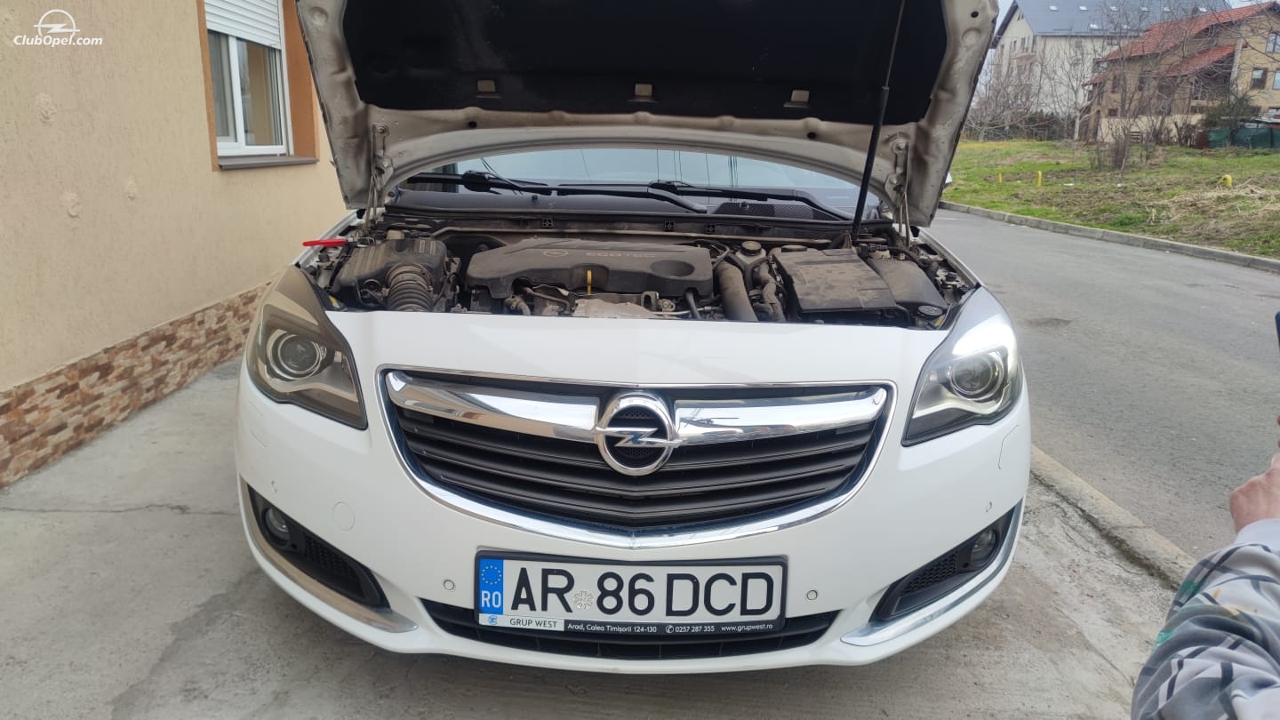

Salutare. Parca am mai citit undeva o discutie despre lumina de zi, dar am tot cautat si nu am mai gasit.
Deci, de ceva timp lumina de zi pe dreapta nu mai merge, am avut o perioada dupa aproximativ o luna de nefunctionare cand si-a revenit, a mers cam o saptamana, apoi iarasi nu a mai mers. Din ce imi dau seama sunt LED-uri. Am cum sa le repar/schimb? E vreo siguranta undeva sa o pot schimba sau sa curata vreun contact? Se cam aburesc farurile si umblu fara capacul de sus, dar atunci e ok.

Update.... Azi dimineațã a inceput sa funcționeze DRL-ul pe dreapta... Sunt curios pana cand

Da. Exista un modul care controlează farul. L-am dus la cineva, l-a desfacut și schimbat modulul respectiv. De la umezeala se ard. A lipit la loc sticla pe far si acum merge. 500 lei manopera, 250 lei modulul.
