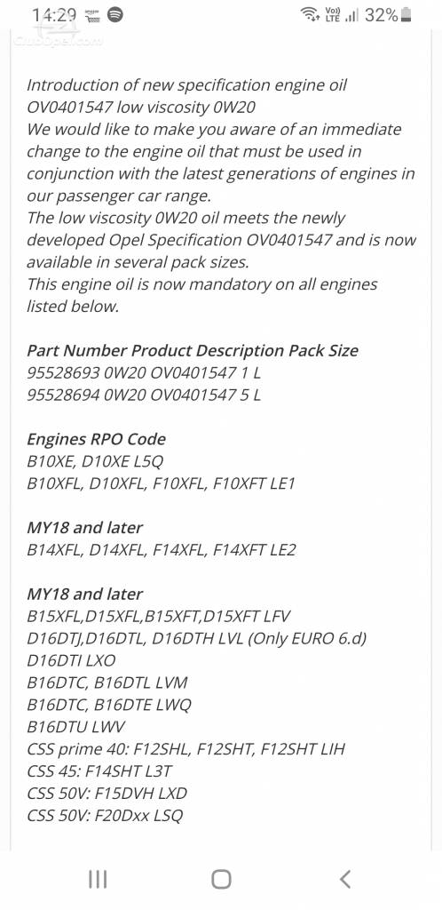

mariocb a scris:@wanchope
Am postat si pe forumul uk , dar nu sunt familiarizati cu Ravenol ( mai mult la italieni si la nemti exista feedback)...tot de pe forumul uk m-am elucidat si cu tipul de ulei...a mea MY2016.5 (B14XFT LE2) e tot cu 5w30 dexos1.
Merci pentru informatii. Cu alte cuvinte, pentru B14XFT LE2/D14XFT LE2 nu e specificata in clar folosirea 0w20, desi am pe buson aceasta specificatie.
La revizia anuala de acum o sapt. am primit OV0401547, ca asta e "recomandat de softul lor pt. Opel".
Eu nu am o pb. cu asta, dar nu sunt multumit deloc de acest ulei. Nu fac "liniute" dar simt acel "turbo lag" si parca smuceste ("da in nas") usor si la acceleratie moderata si la frana de motor.
La revizia trecuta m-am certat cu cei de la reprezentanta Opel (alta decat cea actuala, parteneriatul cu fiat si peugeot nu cred ca e de bun augur ) pe tema asta si au schimbat uleiul. Le am cerut dexos 1 gen 2, indiferent daca e 5w30 sau 0w20. Codul uleiului corespunde intr-adevar 5w30 dexos 1 gen 2 95599912 (205 L https://www.google.com/url?s...j94TbvFLSUqavkWzE) Eu unul am simtit diferenta e clar ca asta e.
Legat de smucit, cand motorul e rece si plec repede dupa pornire, motorul are tendinta de "a da in nas". Dupa ce merge cateva sec. nu mai sunt pb. La fel daca astept 5 10 sec. sa scada turatia sub 1000 rpm nubse simte, dar cand te grabesti ...
Cineva cu ulei 0w20 poate sa impartaseasca experinta cu acest ulei pe motor similar ? Btw a mea are doar 26800 km.
P. S. Ma gandesc serios sa revin la 5w30 dexos 1 gen 2.
Motorul mergea mai "rotund" si era mai sprintena.
