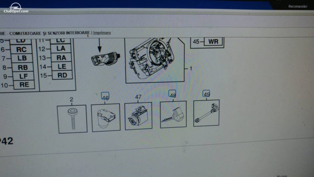

Am și eu o problemã la un opel zafira.Dupa ce mi-a inlocuit bobina compresor ,radiator,oring-uri la compresor+radiator ,bãgat freon tot nu porneste.Pe diagnoza apare er.senzor temperatura evaporator -40grade(zice ca e prin bord) Problema e ca acesta face de nu porneste compresorul sau trebuie sã înlocuiesc juma' de masina sã porneascã clima. Va rog ajutațimã cã ajung de vorbesc singur pe stradã. Senatorul ar fi poziția 49

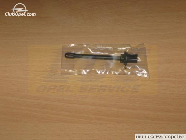

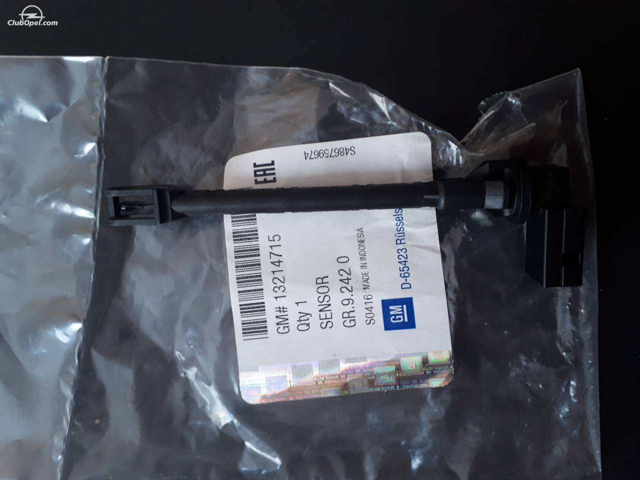

Salut am si eu un opel zafira b cu aceeași problemã și faptic și la diagnoza,și nu gasesc locul senatorului de temperaturã vaporizator.Am cumparat piesã și nu știu unde sã o montez.Cunosc poziția celorlalți senzori dar la acesta nu.daca ai rezolvat problema la tine te rog conecteazã-mã 0721503506.Las pozã senzor. Multumesc

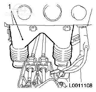

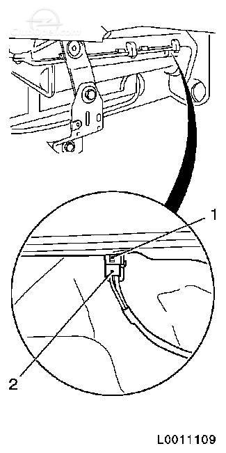

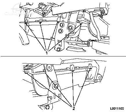

Gresit acel senzor din spatele playerului este senzorul ce indica temperatura aerului pe tubulatura de la picioare..senzorul de la vaporizator este intotdeauna in apropierea radiatorului numit vaporizator(radiatorul de clima interior) conform manualului de service opel pentru accesarea si verificarea inlocuirea senzorului de temp.vaporizator trebuie demontate urmatoarele componente:consola centrala,tubulatura legatura spate desfacut capacul de jos al tulumbei sub capac trebuie sa gasesti un senzor lung usor curbat varful lui ajungind pana la mijlocul vaporizatoruli

Cam asa pare. Azi urmand indicatia din TIS am facut masina bucati la interior, cu plastice rupte pe ici si colo pt ca e frig, si surpriza ....nu am senzor de temperatura in proximitatea vaporizatorului.
In fine, care e senzorul care afisaza -40 C pe opcom si unde se afla?
